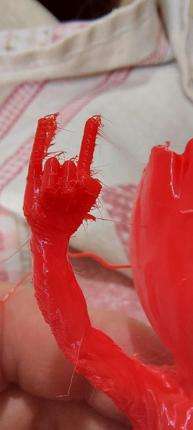

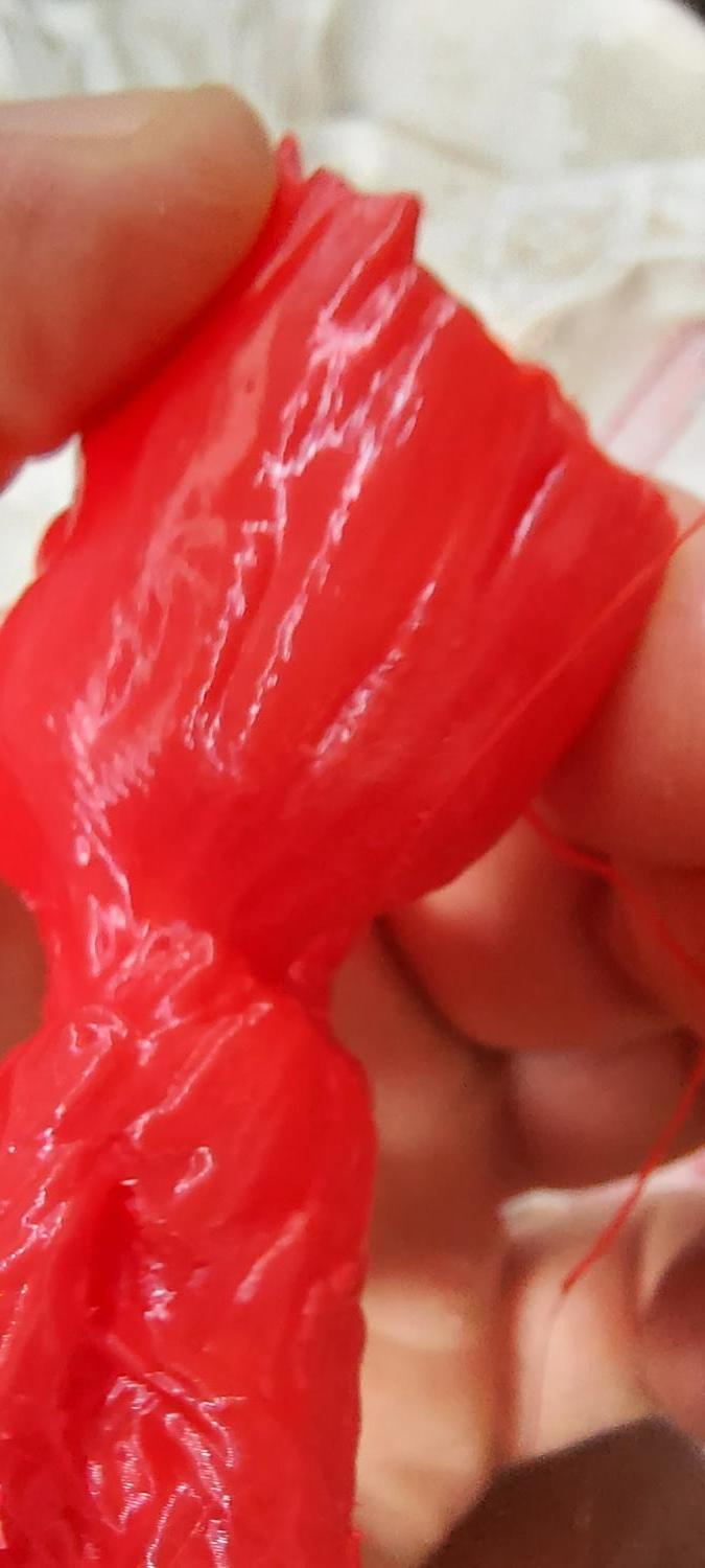

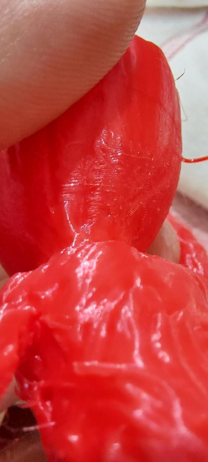

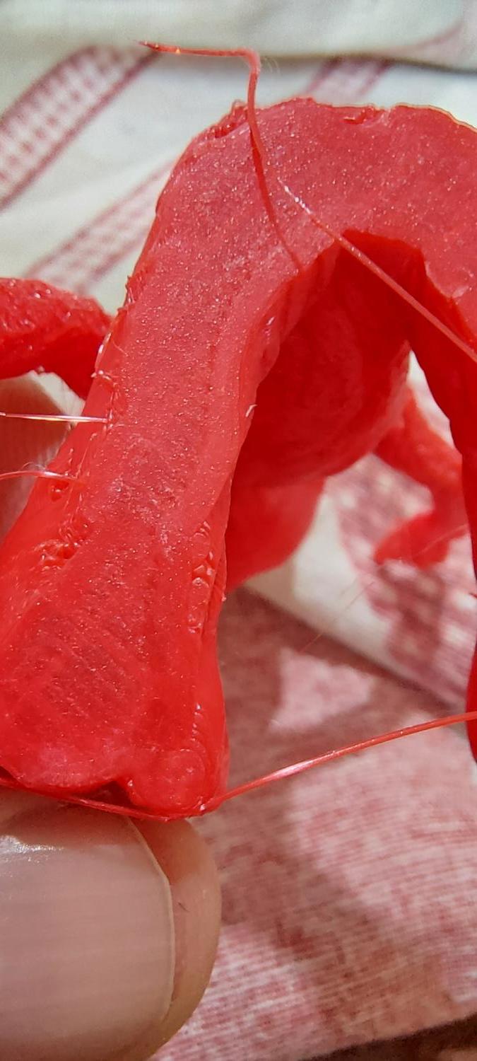

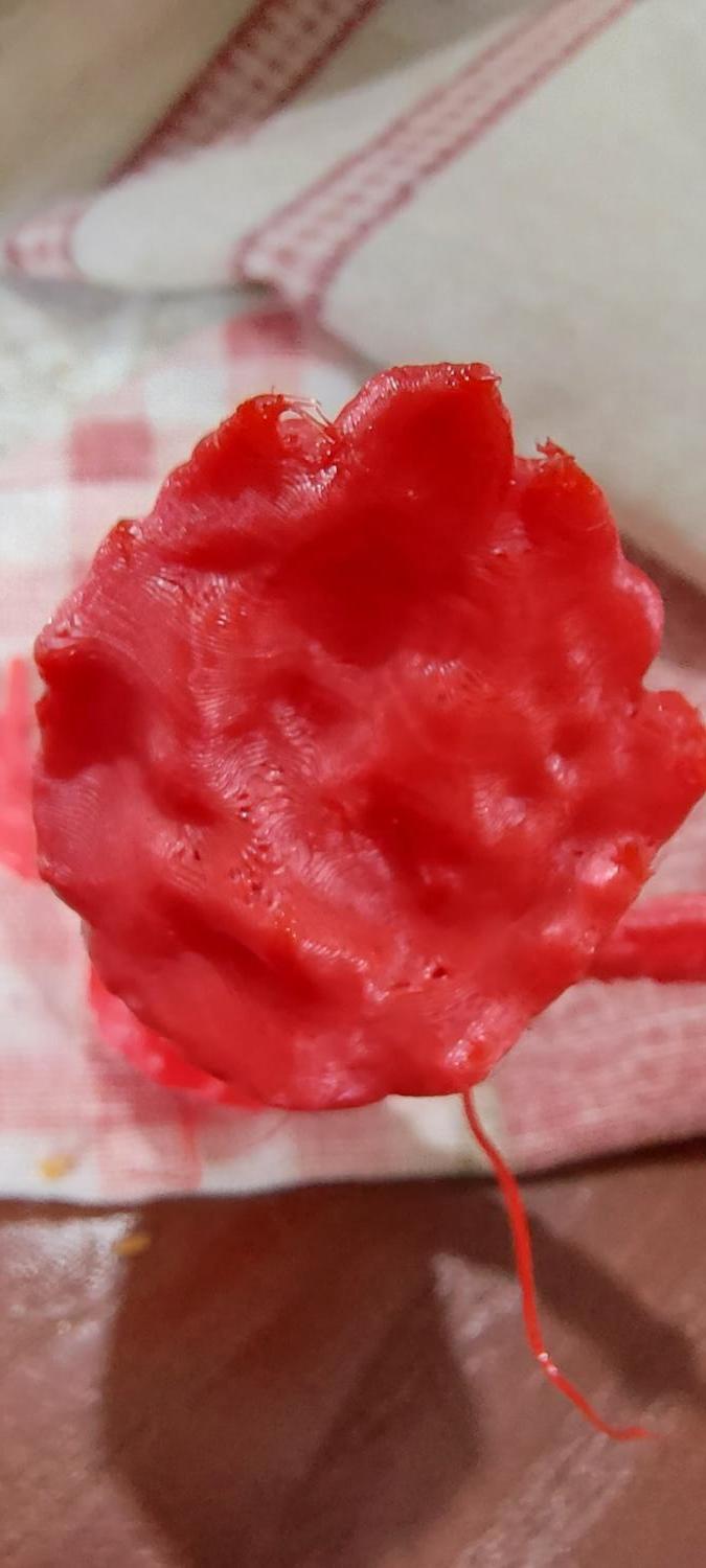

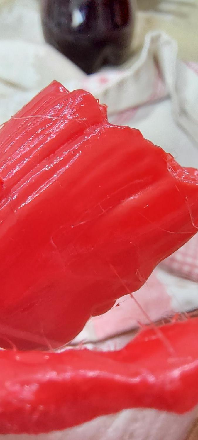

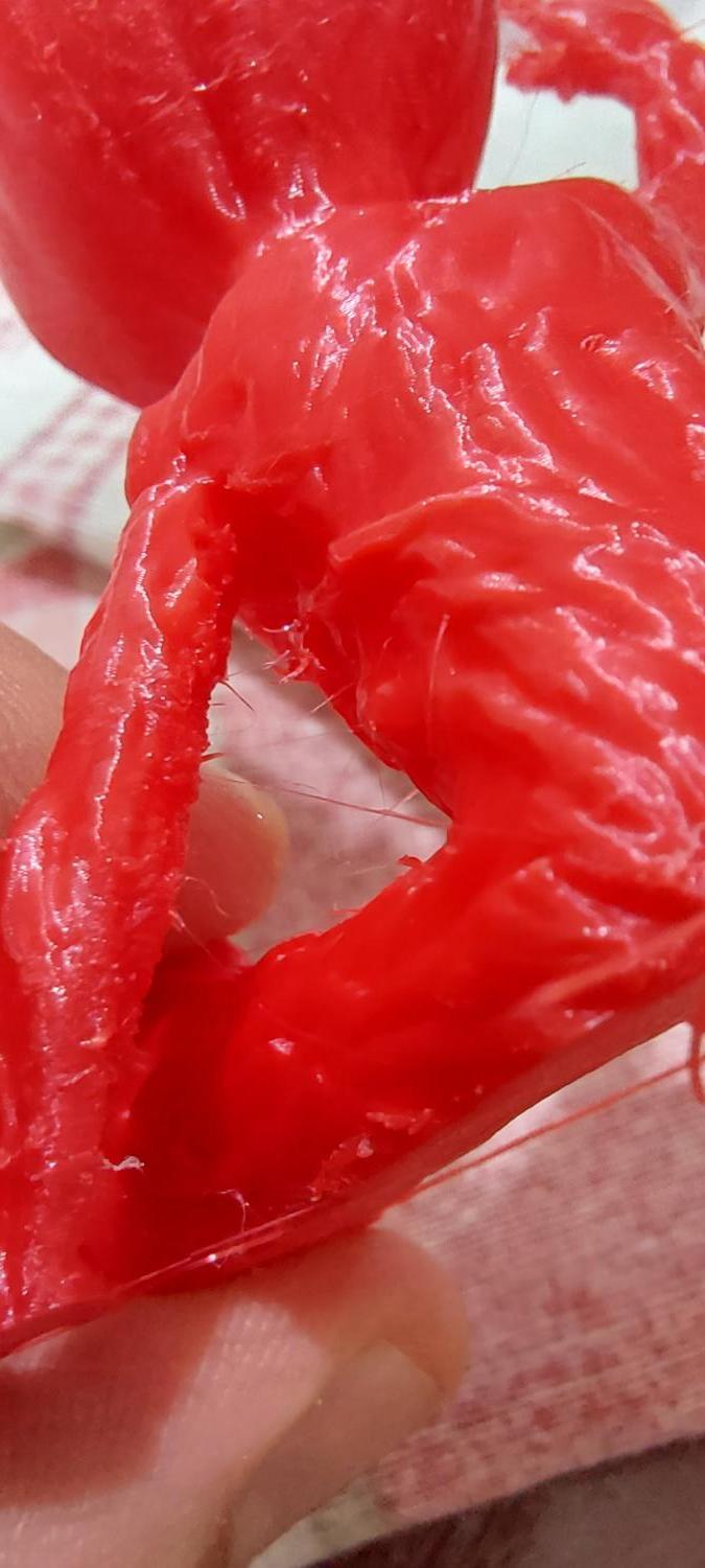

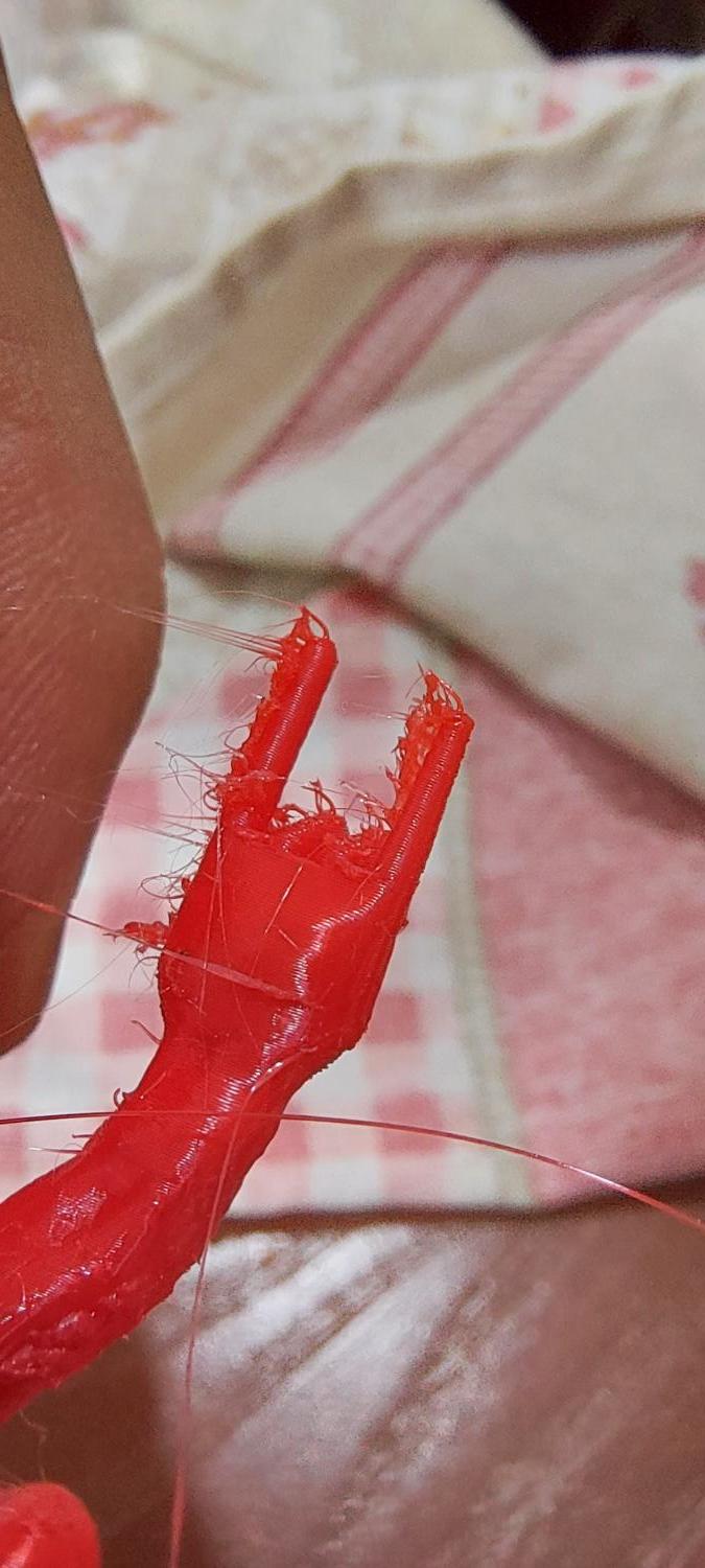

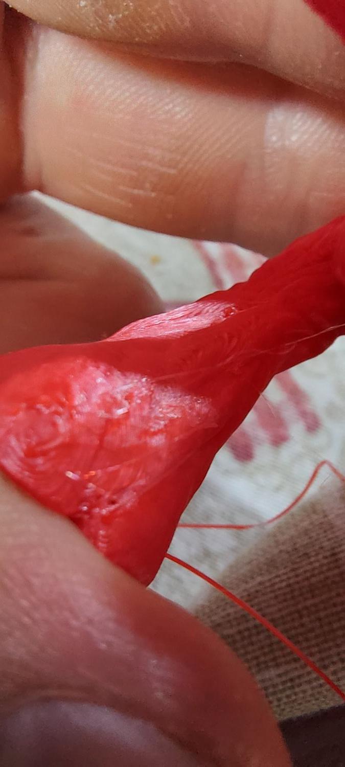

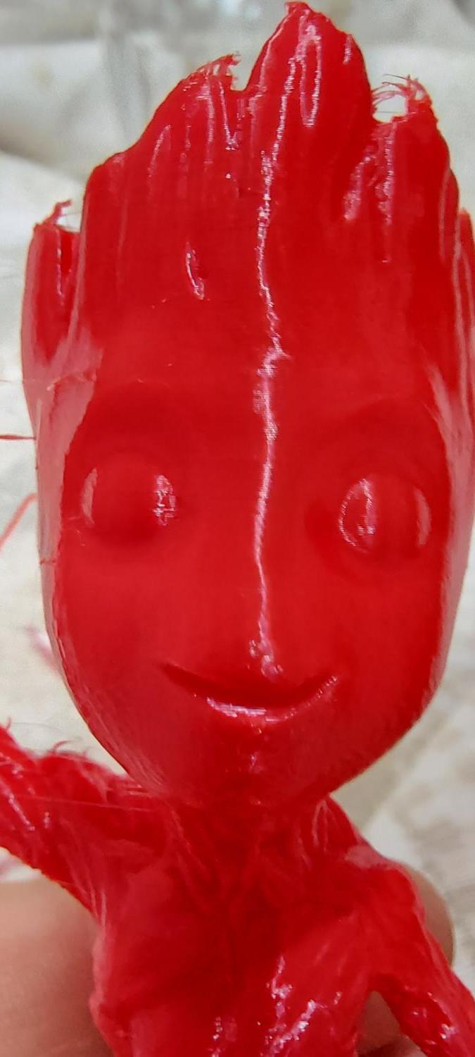

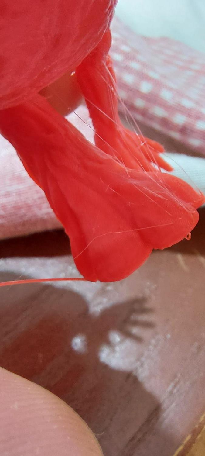

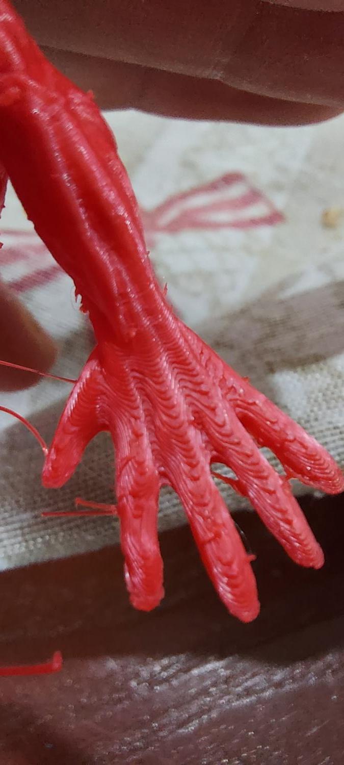

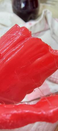

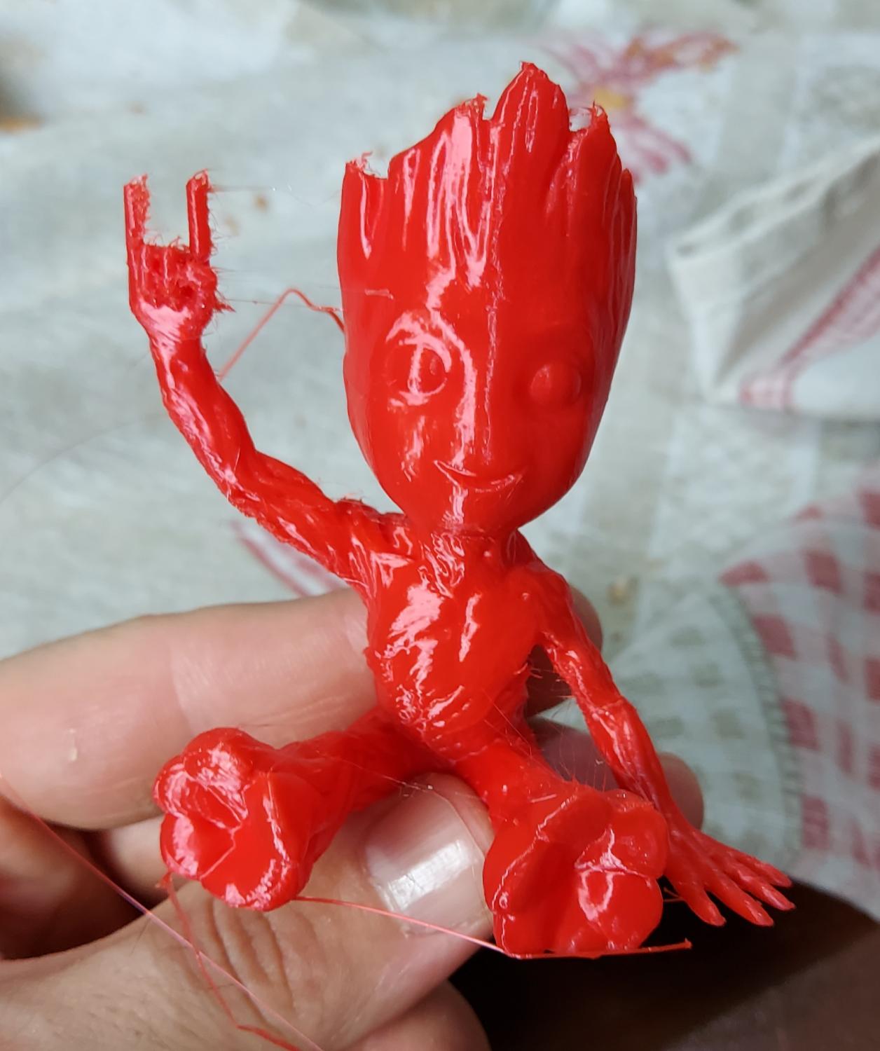

john Inviato 10 Giugno 2021 Autore Condividi Inviato 10 Giugno 2021 Ok ecco il risultato finale vi posto le foto ci sono ancora un po di fili e non guardate quel capello che è causa che ieri sera la ho fermata e fatta ripartire sta mattina... temperatura 173c flow rate 80% altezza layer 0.2 larghezza 0.425 retrazione 5mm 35mm/s velocità 40 mm/se ( stesse impostazioni di stampa dell altro giorno otto) 17 ore fa, Whitedavil ha scritto: Heee no ragazzo, allo slicer devi dire che ne ha 2,sennò fa casini. Che poi hai solo un nozzle, quello è un'altro paio di maniche.... La stampante si aspetta comandi per E0 e E1 e non è detto che risponda correttamente se invii comandi per E... Poi, non essendo marlin, è un terno al lotto... 😅 19 ore fa, Otto_969 ha scritto: Ma che traviare... Per me sei il benvenuto! Anzi se ti seguissero anche altri, sarei pure più contento! Ritornando in tema, il discorso è lungo, ma in breve le prime stampe di John non erano poi così male. Poi ha avuto un problema all'attacco del Double Hot-End ed è cominciata una serie di problemi che nulla hanno a che fare col cambio di Hot-End stesso! Per come la vedo io è impossibile che stampi meglio a 172°C anzichè a 195/200°C! Anche per me il termistore è il primo sospettato: ma come rilevare la temperatura "vera" all'Hot-End? Facile a dirsi, non a farsi. Di PLA ne "abbiamo" cambiati parecchi. Il Bowden "dovrebbe" essere montato correttamente, come pure l'Hot-End, ma come verificarlo da quì? La macchina sembra assolutamente insensibile ai cambiamenti di ritrazione, che sia 3mm o 9mm; a 30mm/sec anzichè 60mm/sec non cambia nulla. I Thin-Wall gli vengono perfetti da 0,4mm al 100% di flusso, ma se deve stampare qualcosa deve scendere il flusso a percentuali assurde come il 60/70%!!! E se si sistema il flusso, parte la retraction (e viceversa). Il nozzle è pulito, ma come influirebbe sui problemi sopra-citati? La mia macchina, con gli stessi settaggi è perfetta e risponde bene ad ogni variazione di setting. La sua non risponde neanche a mazzate... Per quanto riguarda Marlin, io sono (da niubbo che sono) molto perplesso... Ha già un sacco di problemi (incomprensibili) col FW originale e non ha la tua (o di @Killrob o @Truck64 o @Whitedavil e scusate quelli che scordo) esperienza in materia... Per me si darebbe la mazzata finale sugli zebedei. E' una situazione strana, giriamo intorno al problema, ma continua a sfuggirci... Retifico velocità di lavoro 55 velocita si spostamento 60 Cita Link al commento Condividi su altri siti Altre opzioni di condivisione...

eaman Inviato 10 Giugno 2021 Condividi Inviato 10 Giugno 2021 3 ore fa, john ha scritto: Retifico velocità di lavoro 55 velocita si spostamento 60 Io ti direi: - outer walls a 30mm/s - velocita' standard a 50mm/s - travel a 150mm/s (con accelerazioni umane: in un range da 1000 a 2000) Ve' mo', l'ho pure stampato anche io, pero' con nozzle da 0.3mm, layer da 0.08mm 🙂 Si vede che ho il filamento un po' rovinato, un po' troppo cotto, le righe in alto sono perche' gli e' stata abbassata sia la velocita' che la layer height per la parte alta (dalle 2 dita in su) altrimenti il nozzle rischia di cozzare. Gli avro' anche messo lo z-hop mi sa a giudicare dal casino che ha fatto in alto! Cita Link al commento Condividi su altri siti Altre opzioni di condivisione...
Otto_969 Inviato 10 Giugno 2021 Condividi Inviato 10 Giugno 2021 2 ore fa, shakle ha scritto: ho contattato l'assistenza tronxy e loro consigliano retrazione 10 e velocita di retrazione 100.. m'han mandato un gcode settato correttamente..vorrei postarlo ma non posso è di 25mb Il file lo puoi pubblicare usando questo sito free: wetransfer.com dura solo una settimana ma basterà... Per il resto, a me la penultima stampa sembrava meglio... Il Flow non è male (forse ancora un pò grasso), la retraction è ancora totalmente sballata e rovina tutto impedendo di capirci qualche cosa. Continuo a trovare che 173°C di temperatura di stampa sia totalmente sballato, ma va bene così. Prova a fare la stessa stampa con quelle cose che ti ho dato, e metti il travel a 140, speed 40/50 InOut. La retraction sceglila tu, ma i 10mm detti dalla Tronxy mi sembrano davvero tanti, come pure la velocità... Però la macchina l'hanno fatta loro e di sicuro sanno come è fatta! Provare per credere! 🤞 Cita Link al commento Condividi su altri siti Altre opzioni di condivisione...
john Inviato 10 Giugno 2021 Autore Condividi Inviato 10 Giugno 2021 51 minuti fa, Otto_969 ha scritto: Il file lo puoi pubblicare usando questo sito free: wetransfer.com dura solo una settimana ma basterà... Per il resto, a me la penultima stampa sembrava meglio... Il Flow non è male (forse ancora un pò grasso), la retraction è ancora totalmente sballata e rovina tutto impedendo di capirci qualche cosa. Continuo a trovare che 173°C di temperatura di stampa sia totalmente sballato, ma va bene così. Prova a fare la stessa stampa con quelle cose che ti ho dato, e metti il travel a 140, speed 40/50 InOut. La retraction sceglila tu, ma i 10mm detti dalla Tronxy mi sembrano davvero tanti, come pure la velocità... Però la macchina l'hanno fatta loro e di sicuro sanno come è fatta! Provare per credere! 🤞 Pero otto io vedo che almeno i buchi sono spariti e anche quei piani si vedevano le linee dei layer.... però la retazione niente ancora.. ora vediamo ne ho lanciata un altra un po pazza Cita Link al commento Condividi su altri siti Altre opzioni di condivisione...
