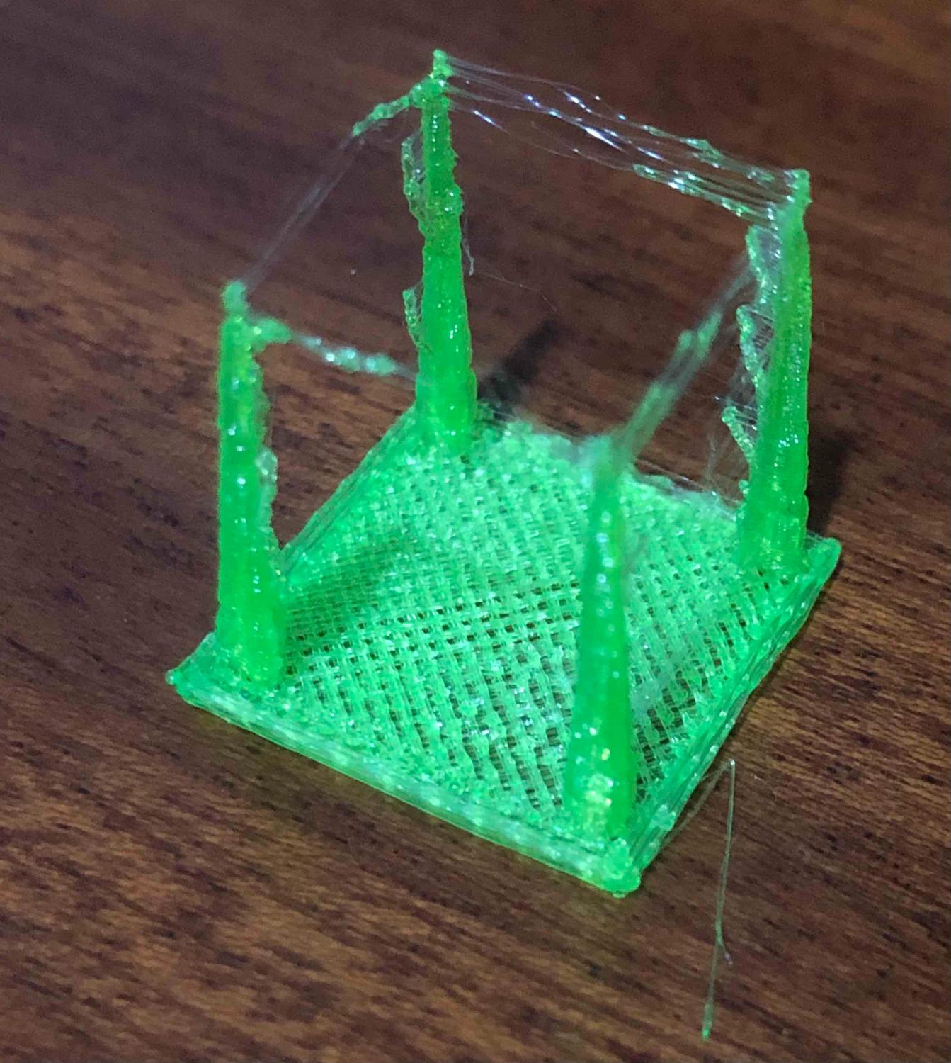

ho provato usando i settings di john e abbassando la temperatura sembra migliorare anche a me.
non riesco mai arrivare alla perfezione però.. penso che in bowden sia molto difficile..
edit: i piccoli pilastri si pezzano sfiorandoli appena.. con temperatura più alta non succedeva..

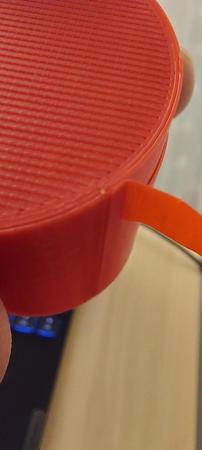

Guarda la foto è poco definita però secondo me non hai solo un problema di retraZione

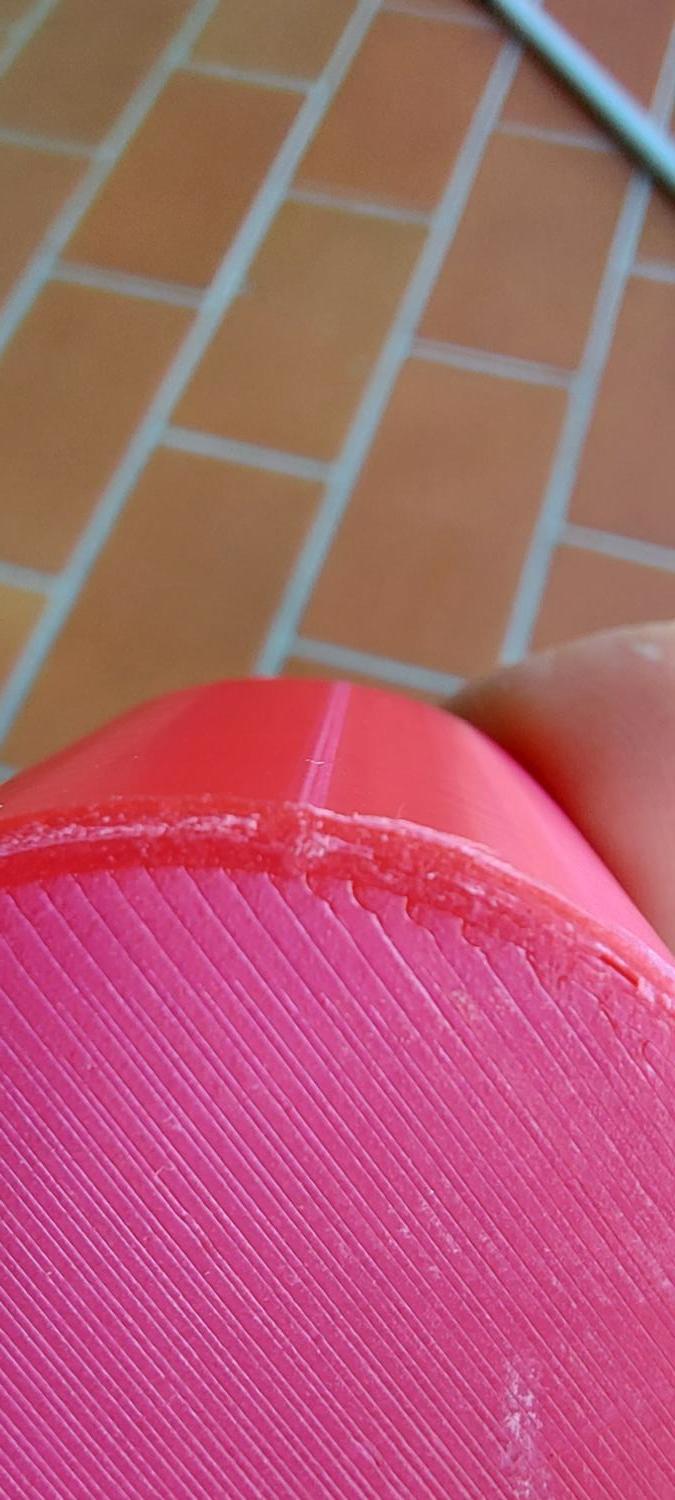

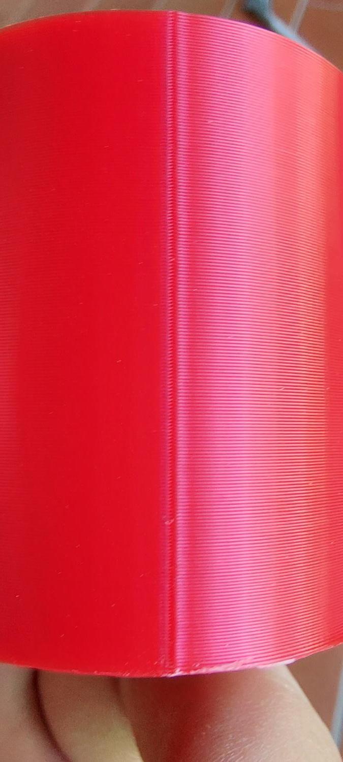

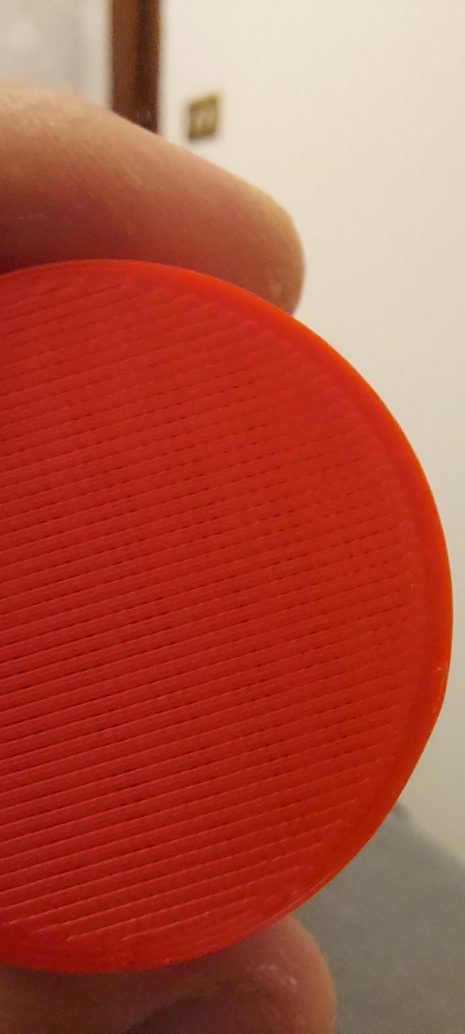

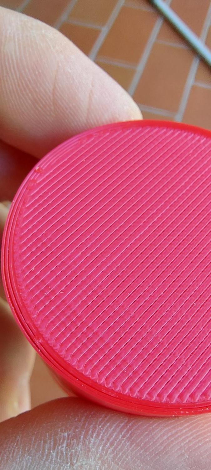

Allora otto ho provato l impostazione come mi hai detto però non la ho fatta con la stessa figura ( un amico mi ha consigliato di fare un piccolo cilindro) amesso che dovrò aumentare il flow delle superfici perché sono piene di buchetti però la cucitura è venuta a tratti evidente.... stampato con temperatura 175 c gli ho fatto fare un solo muro
Le cuciture sono un qualcosa con cui ti ci scontrerai sempre, le potrai minimizzare ma non eliminare del tutto. Devi andare ad esperimenti. Prova diverse modalità di cucitura ed accoppiaci un Coasting magari un pò più magro. L'importante è capire come si comporta la tua macchina, ed in questo ogni macchina è totalmente diversa dalle altre.
Il cilindro è la forma, insieme alla sfera, che risalta di più le cuciture, non ho capito bene ma se hai usato una sola parete, tutti i problemi si ingigantiscono. Io se uso il nozzle da 0,4mm non vado mai sotto le 3 pareti, spesso anche 4, come Infill lascia stare forme strane, vai di griglia che è veloce e dona rigidità, lo Gyroid è un attimo più veloce ma meno rigido e da più problemi con i Tops perchè è una linea aperta.
Se l'ultima foto del primo post è un Top, sei magrissimo... Aumenta almeno del 10%.

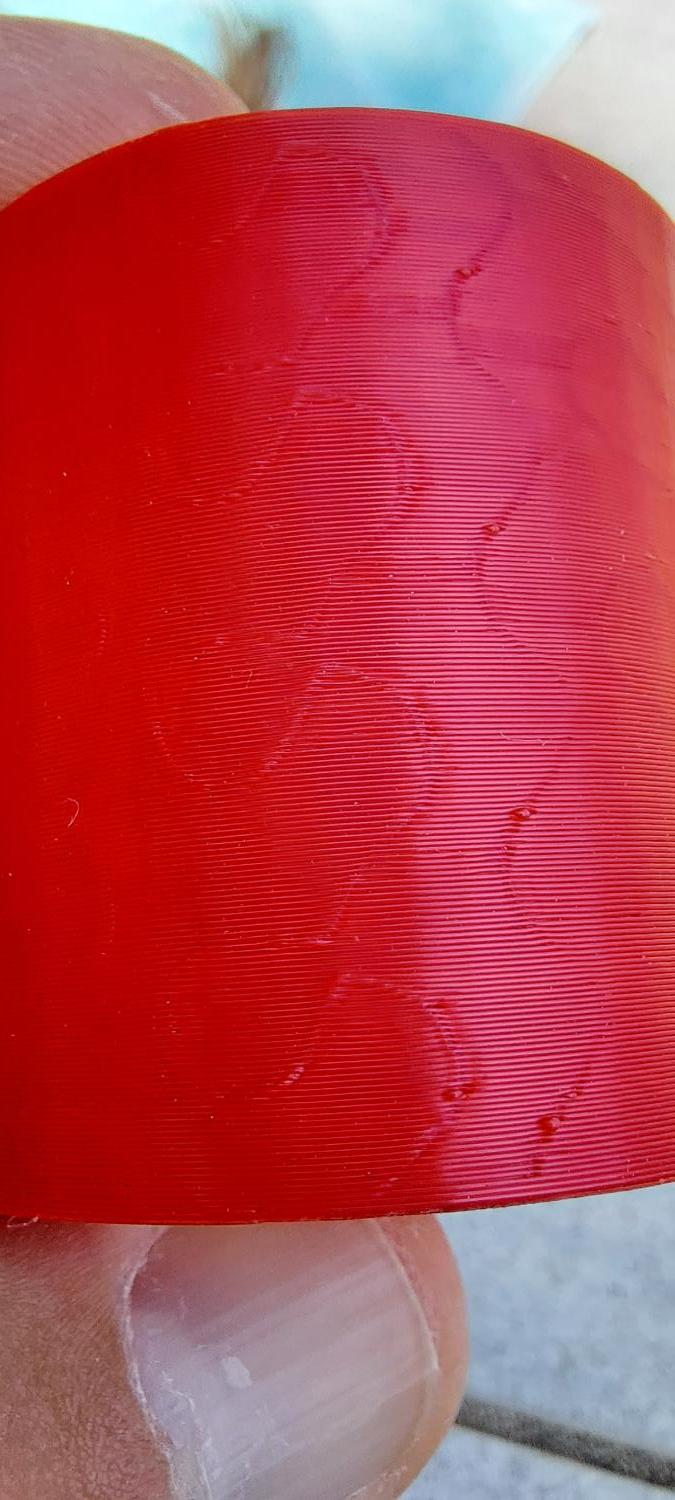

Nell'ultima foto del secondo post, si vede benissimo che i "buchetti" sono cuciture non perfette e sono tutti esattamente nello stesso posizione rispetto all'Infill Gyroid.
Per queste cose devi andare di "sensibilità" e cercare di anticipare i problemi (che ci sono sempre, e per tutti!), cmq a me sembra che la stampa si sia sistemata tanto, forse sei ancora grasso sulle pareti (dalle foto non è facilissimo capire) ma va già bene...

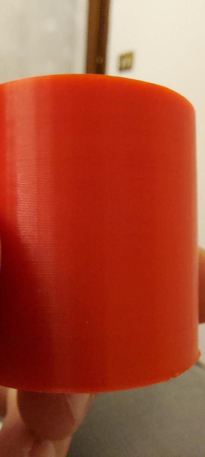

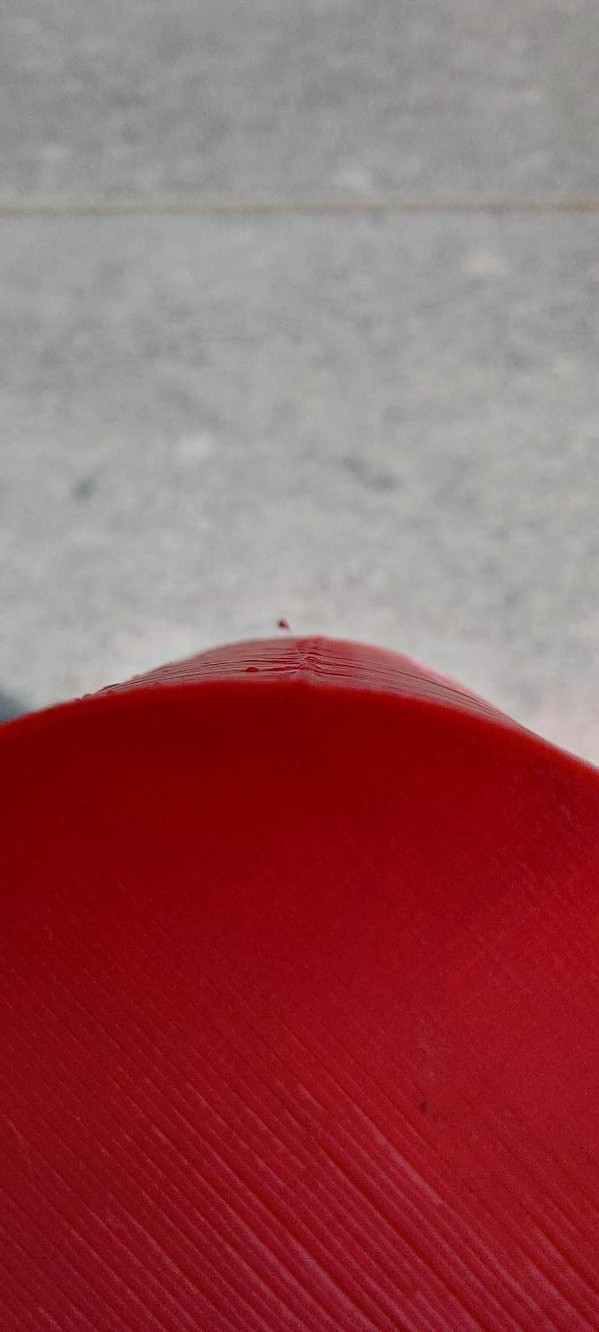

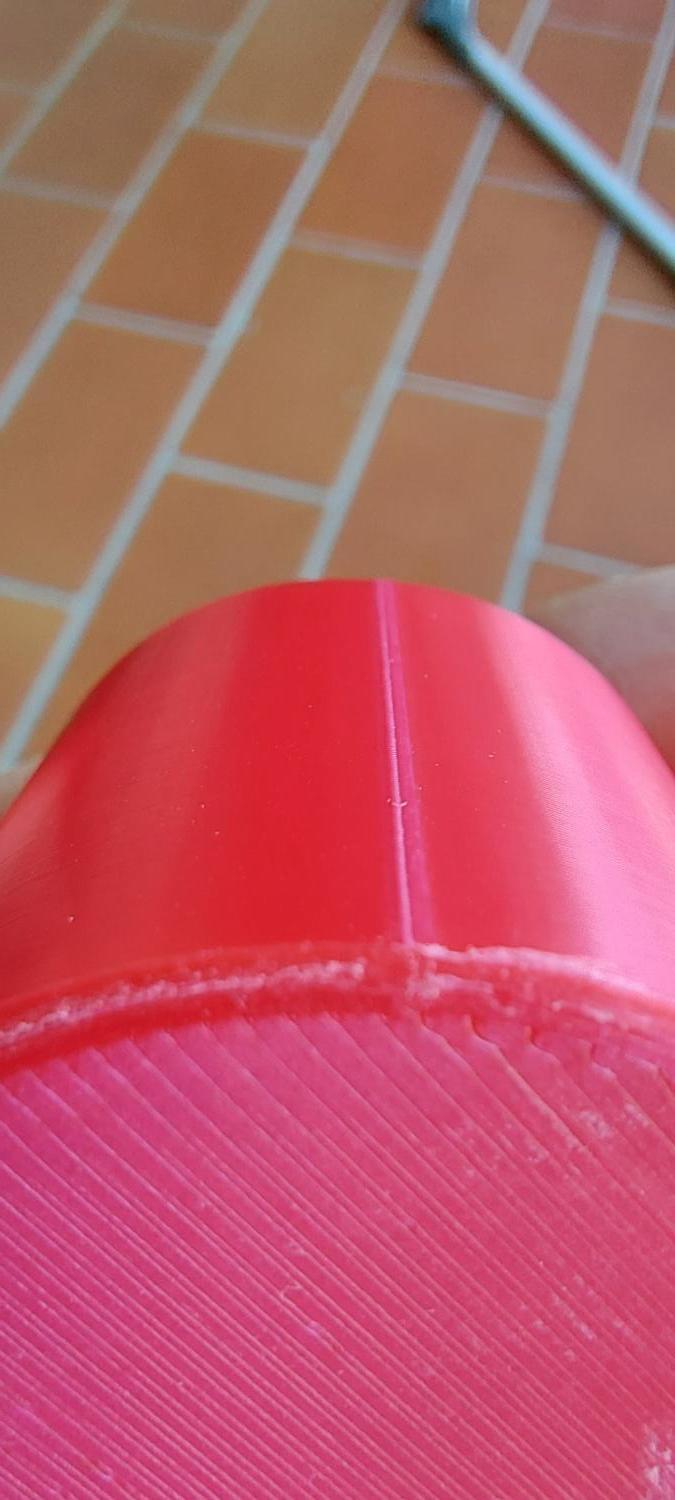

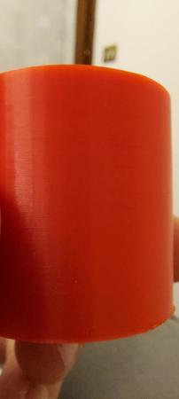

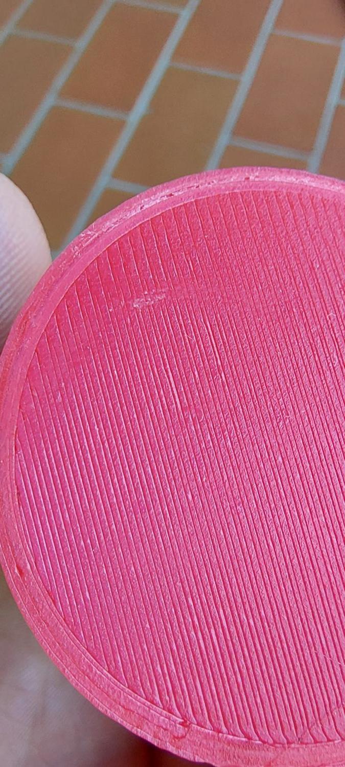

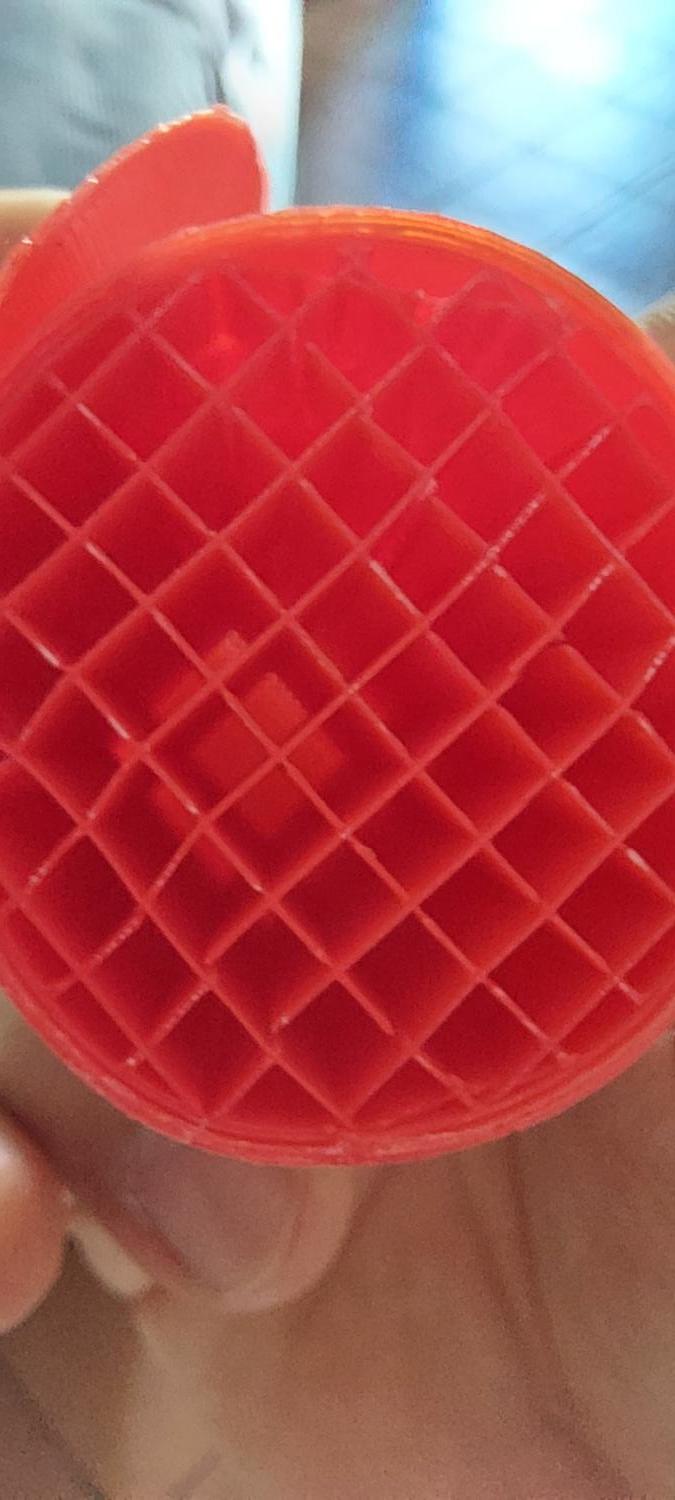

Allora lo ho tornato a rifare sicuramente mi spaventa meno dell altro però ho una serie di cose da chiederti allora lo ho rifatto con 3 wall flow rate parete al 70% e flow rate bottiglia e top 95% e il coasting volume o.o5 e minimo coasting a 0.8 ( scusa ma anche leggendo in giro non ho capito come regalarlo) il risultato sul wall non è positivo secondo me è sotto estruso perché si stacca e misurandolo ha uno spessore di 0.3, poi il top ha ancora i buchini ( ma può essere che che è a causa del riempimento che ovviamente non essendo pieno non ricopre tutta la superficie?))  Poi arriviamo al coasting non è brutto da vedere ma vedo che gli altri che stampano ce lo hanno meno evidente, ti posto le foto
Scusa flow rate top e bottone 85% no 95 % come ti ho scritto prima

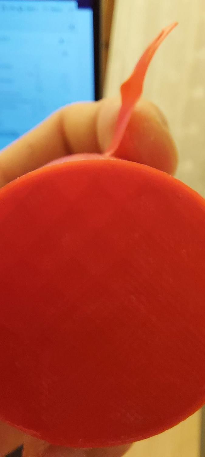

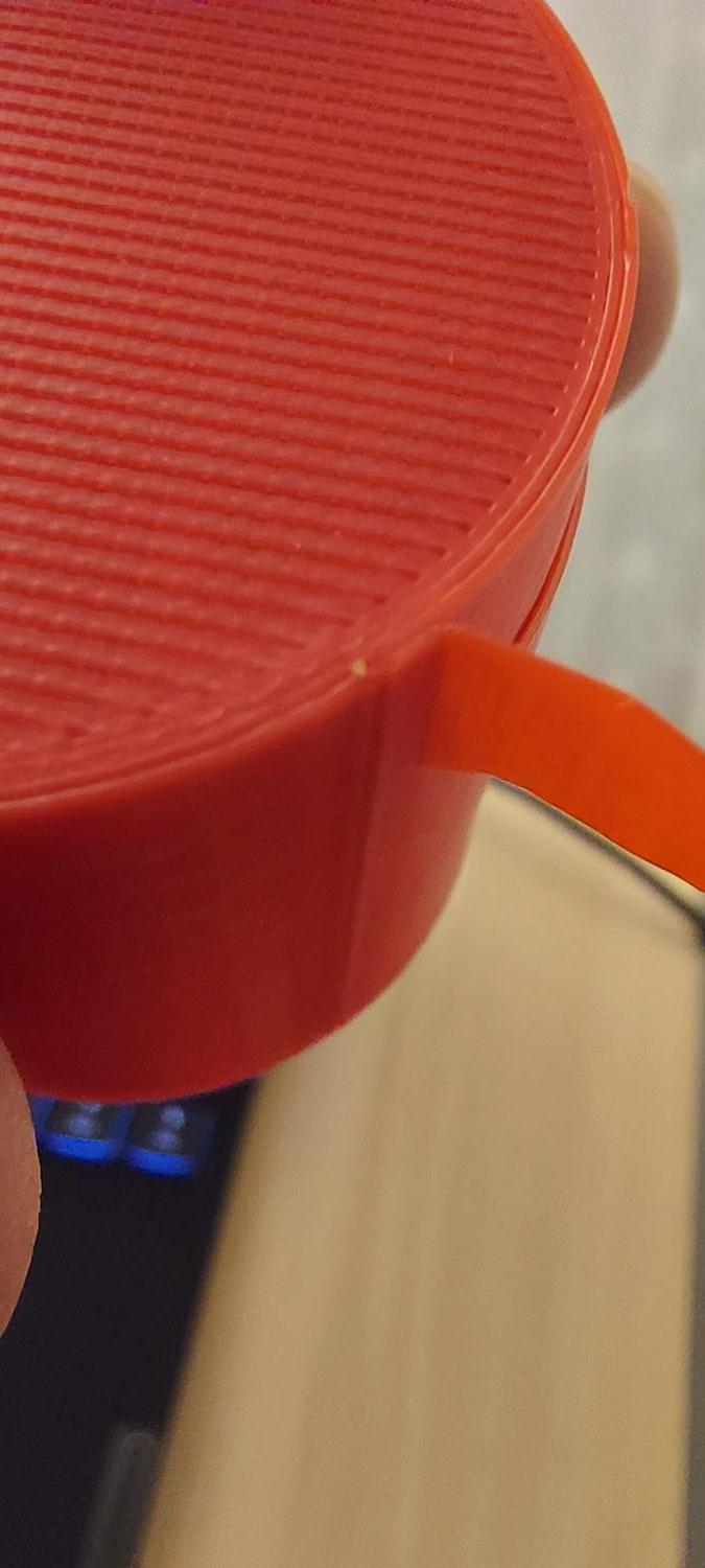

Non ti dò le percentuali perché ho perso il conto dei tuoi settaggi... Ti dico semplicemente cosa penso dalle foto, poi tu sapendo che percentuali usi, potrai aumentare o diminuire il flusso.
Prima foto: flow Infill basso, aumenta del 5/10%. Se non c'é già, porta la sovrapposizione al 30%.
Seconda foto, credo sia il First layer e sei un pó magro di flusso: aumenta del 5%.
Terza foto, dovrebbe essere un Top, se magro: aumenta del 7,5/10%. Il minimo dei Top layers é almeno 3, meglio 4... E ricorda che senza stiratura e Z-Hop verranno sempre non bellissimi. Ma per ora lasciali stare...
Da quarta foto in giú: le pareti sembrano ok, dal cell non vedo mancanze di materiale o peggio blobs... La cucitura é effettivamente molto evidente, ma il cilindro é la forma che le fa risaltare di piú.
Prova diversi settaggi per nasconderla, e diminuisci il Coasting volume.
P. S. - Il flusso perfetto per le pareti é il miglior compromesso possibile tra adesione tra i layers (cioé quello che si spezza meno facilmente), ed assenza di blobs/ rigonfianti del cordone di materiale...

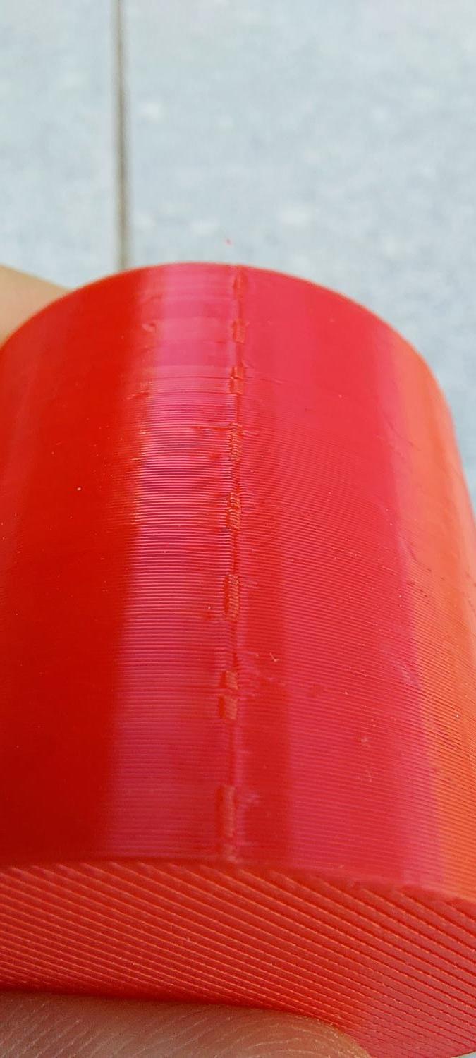

Ok, allora ho fatto un altra prova prima modificando il flow rate parete e bottom/Top ma non è cambiato... allora adesso ho creato un altro profilo (così da tenere buono quello di prima) ho aumentato il flow dall 75% di prima al 85% ( il flow principale senza tocca i secondari parete e botton/ Top ecc.) E ho messo volume coasting 0.03 e vediamo cosa combina, poi posto le foto. Nella prossima controllo e modificherò anche i dati dell infil

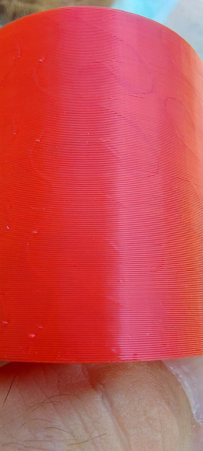

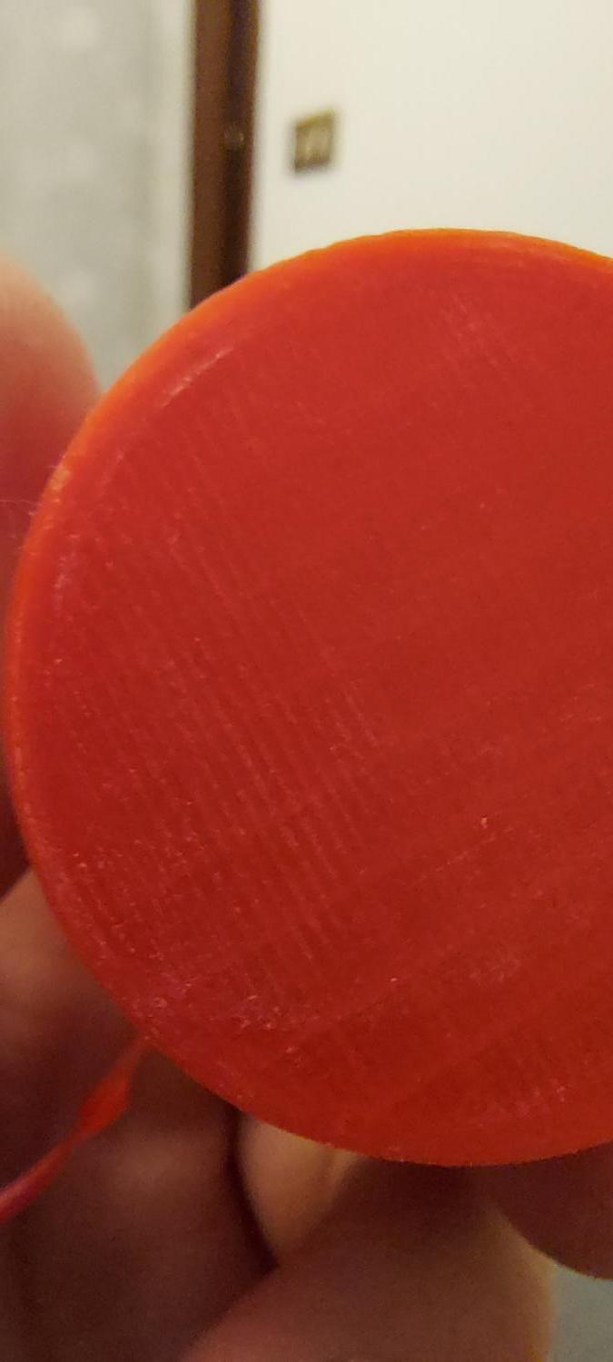

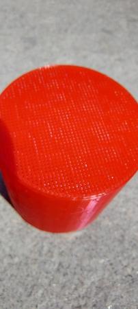

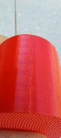

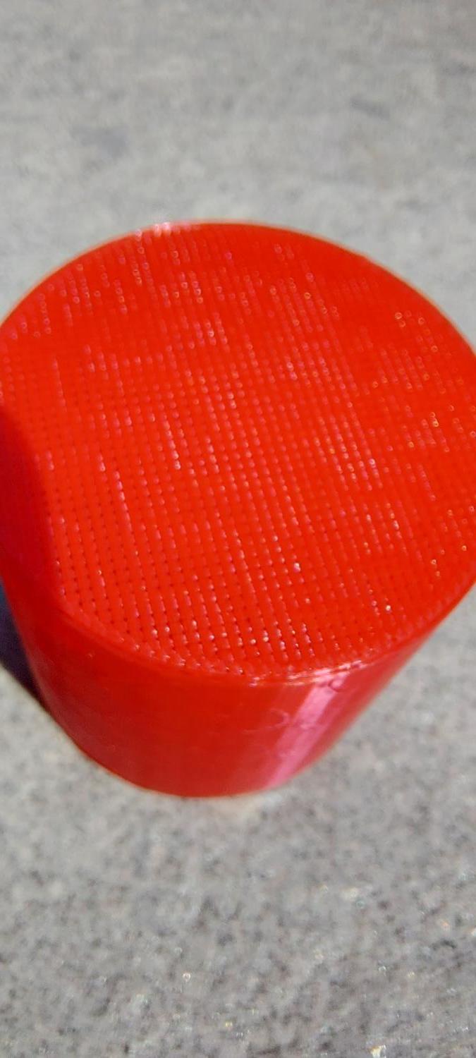

Allora eccomi qua ho fatto un altra prova il flusso generale è 93% flow parete 90% flow superiore e inferiore 93% flow riempimento 93% e il volume di coasting lo ho messo a 0.2 (ho provato ad aumentare perché diminuendo non cambia niente) allora come si vede il top ha ancora buchini e le pareti sono leggermente staccate infatti hanno uno spessore di 0.36-0.37, allora domani rilancio un altra stampa e proverò a metter il flow tutto all 100% però io il coasting non capisco come funzioni, percui resto a te otto per quello perché non cambia niente aumentando o diminuendo il volume...cmq ti posto le foto

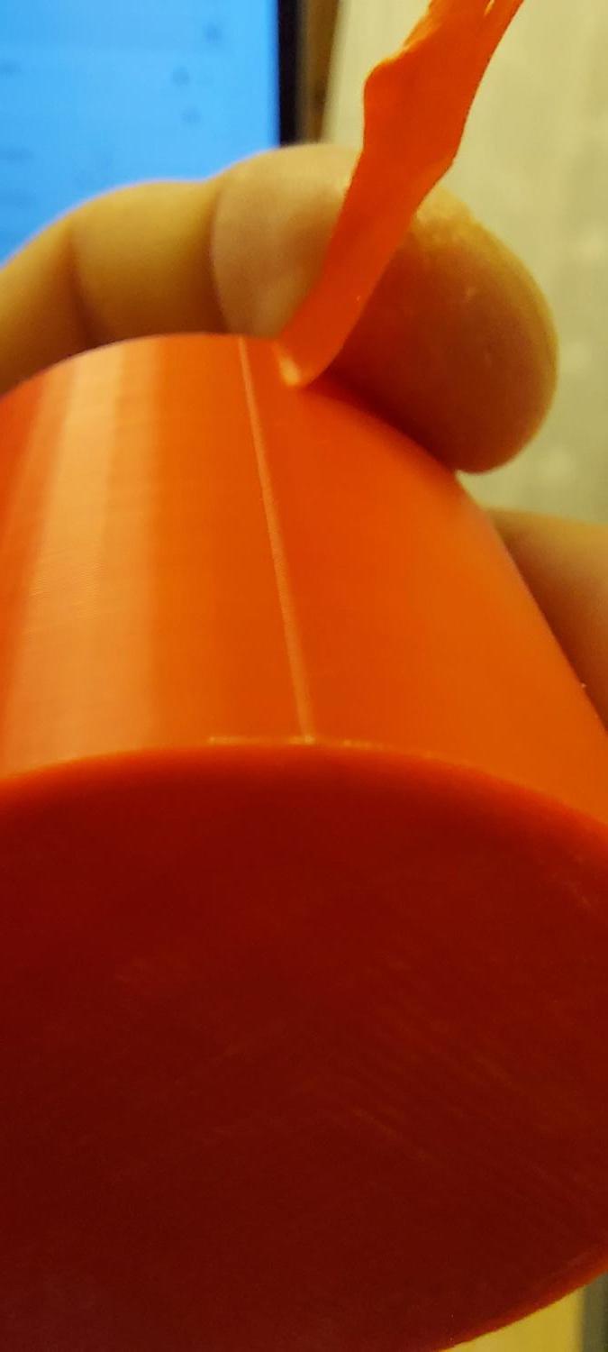

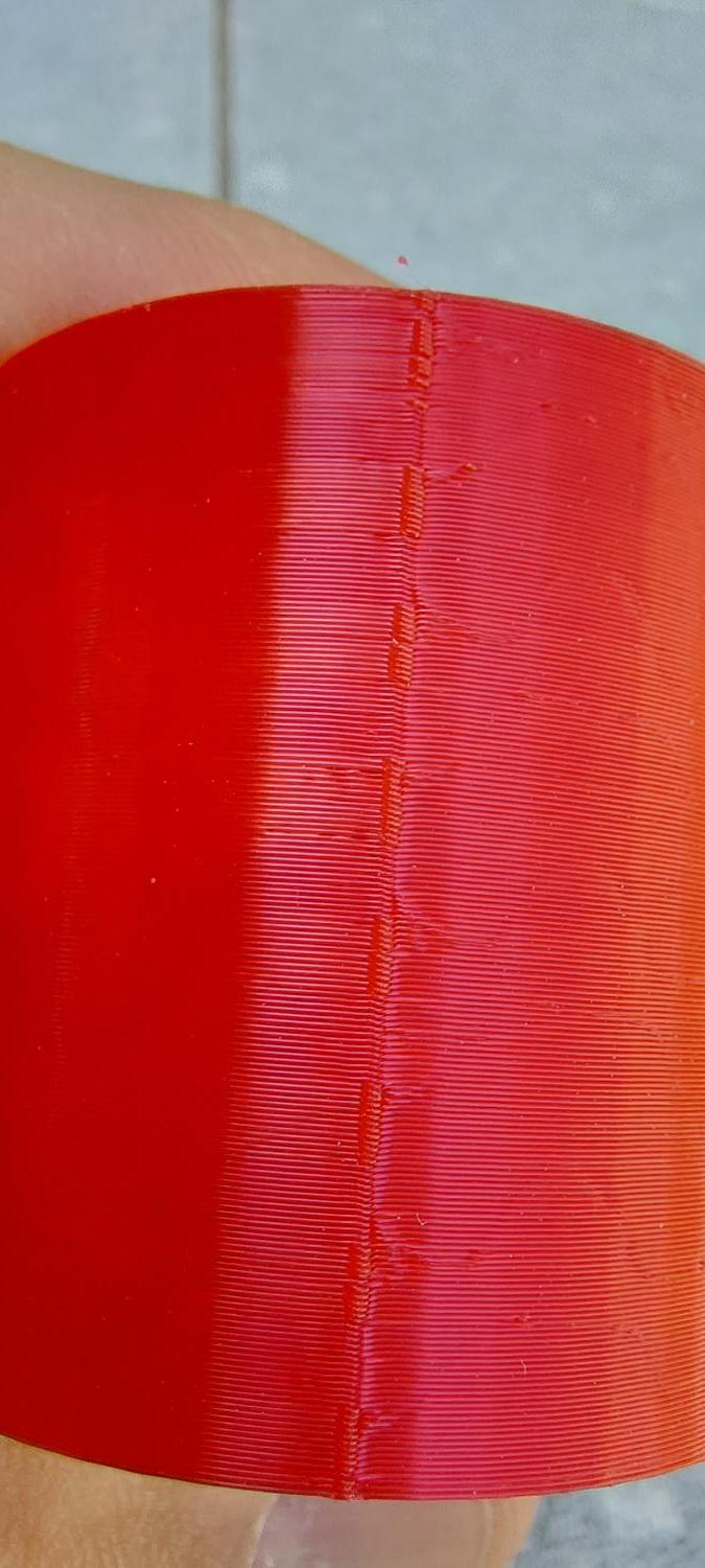

Allora otto ho fatto altre prove ora il flow all 100% sia sul wall che botton e top e flow rate generale, ho pareti liscie e unite tappato tutto il top ma il coasting non cambia ho fatto diverse prove ma rimane sempre la... diminuendo i aumentando i due valori non cambia rimane sempre"gonfio" hai qualche idea??
