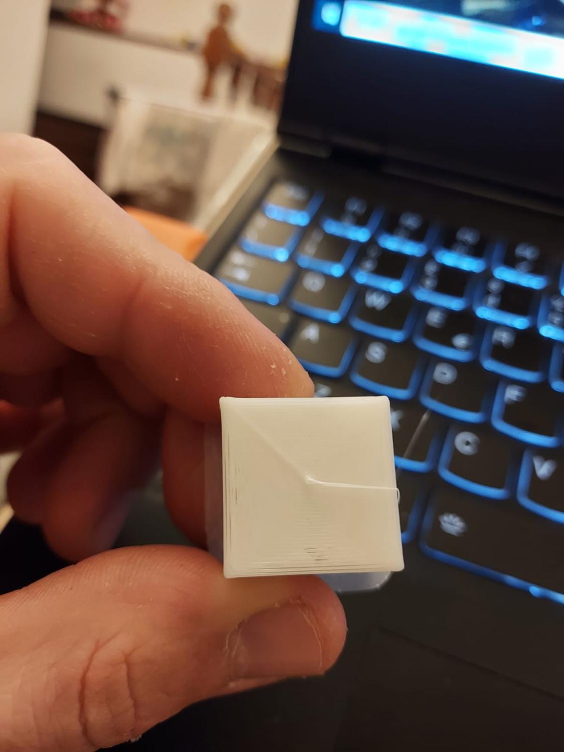

Otto_969 Inviato 30 Marzo 2021 Condividi Inviato 30 Marzo 2021 Bene... Lascia perdere i cubetti che ancora non ti servono a niente: fai dei Thin-Wall test. Parti da un cubetto pieno (quello senza le lettere X,Y e Z impresse sui lati), metti a 0 il numero dei Top Layer, pure il riempimento deve essere a 0. Imponi 1 sola parete e 2/3 Bottom Layers. Come larghezza dai il diametro del nozzle. Come altezza del layer metti quella che pensi di usare più spesso. Misura il diametro del filamento ed impostalo nello slicer. Flusso tutto al 100% Stampa il cubetto e misura attentamente lo spessore parete: deve essere esattamente uguale al diametro del nozzle, se è di meno sei sottoestruso; se è maggiore sei sovraestruso... Mentre ci sei spezza le pareti dal fondo e misura anche il fondo, giusto per capire che lo Z-OffSet è ok. Ripeti la prova variando il valore di Flow fino a raggiungere un risultato soddisfacente. Ora misura la larghezza di X e Y, cercando zone "pulite" lontano dagli angoli, di solito al centro è più facile ottenere misurazioni più attendibili. Se X e Y sono sbagliate (ad es. 20,1mm e 20,1mm), dovremo cambiare gli step di X e Y che sulle CoreXY sono lo stesso comando (le altre hanno due regolazioni indipendenti: una per X ed un'altra per Y). Stessa cosa per Z: se è sbagliata si deve agire sugli steps dalle impostazioni. Se invece le misure di X e Y sono diverse tra loro (ad es. X=19,9mm e Y=20,1mm) hai sicuramente le cinghie tese in modo diverso: anche le diagonali del cubo saranno diverse ed i quadrati saranno in realtà dei rombi. Su questa macchina è fondamentale usare cinghie di qualità che non si allungano con l'uso, ma che al contempo siano "morbide" per agevolare i movimenti. Fai queste prove e poi continuiamo... Prendi bene le misure, senno và tutto in vacca. 🙄 Cita Link al commento Condividi su altri siti Altre opzioni di condivisione...
john Inviato 31 Marzo 2021 Autore Condividi Inviato 31 Marzo 2021 Il 30/3/2021 at 19:30, Otto_969 ha scritto: Bene... Lascia perdere i cubetti che ancora non ti servono a niente: fai dei Thin-Wall test. Parti da un cubetto pieno (quello senza le lettere X,Y e Z impresse sui lati), metti a 0 il numero dei Top Layer, pure il riempimento deve essere a 0. Imponi 1 sola parete e 2/3 Bottom Layers. Come larghezza dai il diametro del nozzle. Come altezza del layer metti quella che pensi di usare più spesso. Misura il diametro del filamento ed impostalo nello slicer. Flusso tutto al 100% Stampa il cubetto e misura attentamente lo spessore parete: deve essere esattamente uguale al diametro del nozzle, se è di meno sei sottoestruso; se è maggiore sei sovraestruso... Mentre ci sei spezza le pareti dal fondo e misura anche il fondo, giusto per capire che lo Z-OffSet è ok. Ripeti la prova variando il valore di Flow fino a raggiungere un risultato soddisfacente. Ora misura la larghezza di X e Y, cercando zone "pulite" lontano dagli angoli, di solito al centro è più facile ottenere misurazioni più attendibili. Se X e Y sono sbagliate (ad es. 20,1mm e 20,1mm), dovremo cambiare gli step di X e Y che sulle CoreXY sono lo stesso comando (le altre hanno due regolazioni indipendenti: una per X ed un'altra per Y). Stessa cosa per Z: se è sbagliata si deve agire sugli steps dalle impostazioni. Se invece le misure di X e Y sono diverse tra loro (ad es. X=19,9mm e Y=20,1mm) hai sicuramente le cinghie tese in modo diverso: anche le diagonali del cubo saranno diverse ed i quadrati saranno in realtà dei rombi. Su questa macchina è fondamentale usare cinghie di qualità che non si allungano con l'uso, ma che al contempo siano "morbide" per agevolare i movimenti. Fai queste prove e poi continuiamo... Prendi bene le misure, senno và tutto in vacca. 🙄 Allora dopo una giornata di prove sono riuscito a sistemare sia le dimesnione del cubetto che ora è preciso 20x20x20 che il flow rate che impostandolo al 70% mi fa la parete precisa a0.4 pero ho un problema ho provato a stampare un cubetto prova con il rimpimento e come vedi in un cubetto con tre muri i muri tra di loro sono staccati e impostando il flow rate superiore a 125% ancora non riesco chiudere tutti i buchi Cita Link al commento Condividi su altri siti Altre opzioni di condivisione...

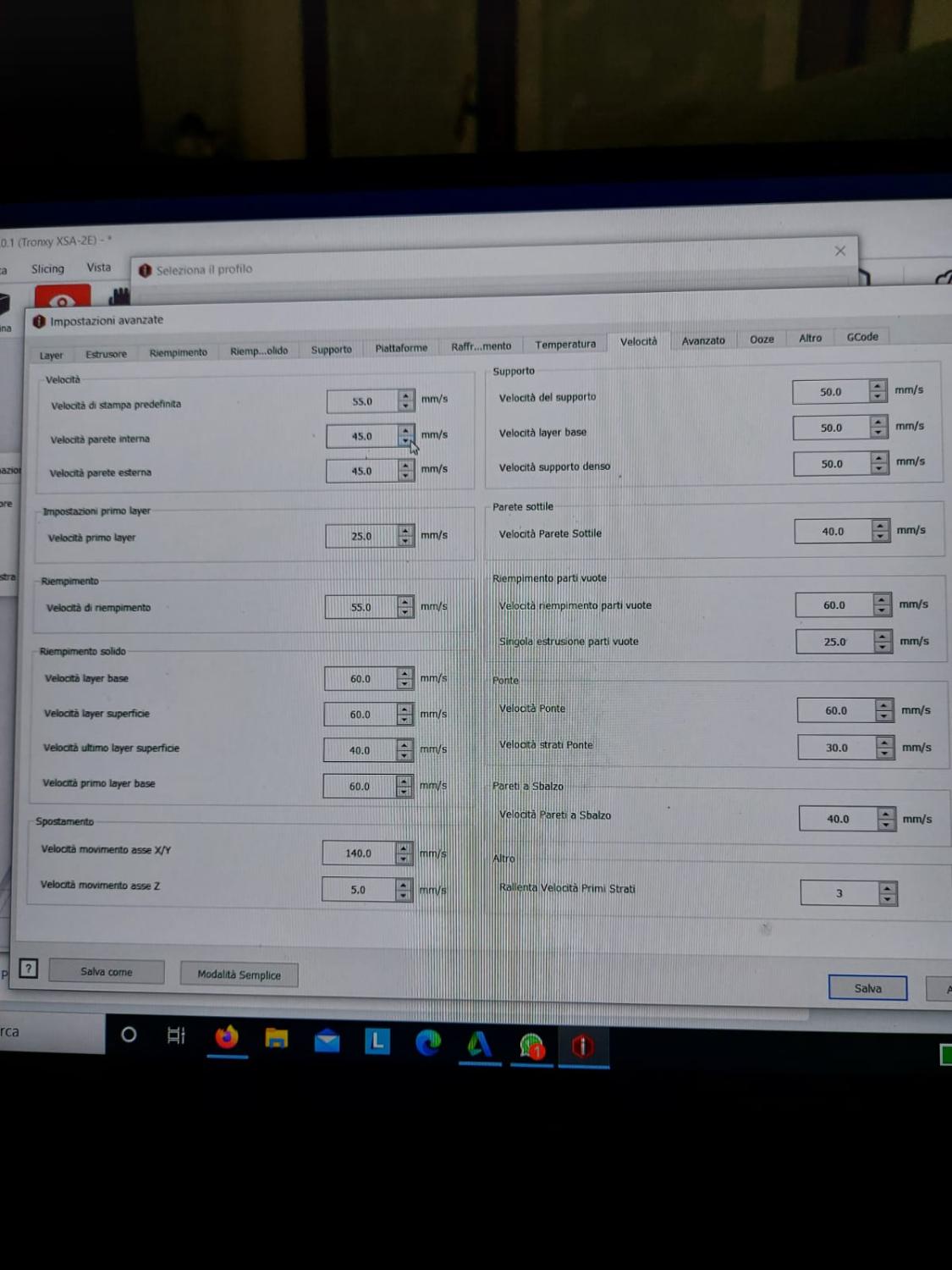

Otto_969 Inviato 1 Aprile 2021 Condividi Inviato 1 Aprile 2021 Dalla foto potrebbe essere che sei troppo alto (ti avevo consigliato di rompere il cubetto, e misurare il fondo per capire se lo Z-OffSet era giusto), oppure troppo freddo/caldo di estrusione. Anche se stampi troppo veloce puó dare risultati simili... Di solito il bottom layer lo imposto almeno al 110%. Prova a rifare il Thin Wall test col bottom layer al 110% senza toccare nient'altro... Che materiale é? Marca, tipo e temperature? Velocità? Cita Link al commento Condividi su altri siti Altre opzioni di condivisione...
john Inviato 1 Aprile 2021 Autore Condividi Inviato 1 Aprile 2021 1 ora fa, Otto_969 ha scritto: Dalla foto potrebbe essere che sei troppo alto (ti avevo consigliato di rompere il cubetto, e misurare il fondo per capire se lo Z-OffSet era giusto), oppure troppo freddo/caldo di estrusione. Anche se stampi troppo veloce puó dare risultati simili... Di solito il bottom layer lo imposto almeno al 110%. Prova a rifare il Thin Wall test col bottom layer al 110% senza toccare nient'altro... Che materiale é? Marca, tipo e temperature? Velocità? scusa mi sono dimenticato di dirti allora quando facevo il cubetto vuoto all interno ho strappato i muri e con 3 bottom layer lo spessore era 0.6 all 110% di flow rate, io stampo PLA della geeteech (quello bianco) o senno ho anche eryone a 210 C, le velocita ti metto una foto Scusa te la risposto la foto perchè su quella non si vede bene Cita Link al commento Condividi su altri siti Altre opzioni di condivisione...
