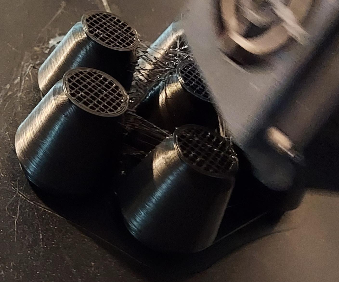

john Inviato 22 Giugno 2021 Autore Condividi Inviato 22 Giugno 2021 5 ore fa, eaman ha scritto: Diciamo che se hai degli sbalzi di temperatura (tipicamente puo' capitare a chi ha il piatto scaldato direttamente con AC) questi si possono tradurre in espansioni / contrazioni periodiche che fanno un effetto come quello. Cioe' dovresti controllare che le temperature siano stabili, c'e' chi dice pure di non tenere le stampanti vicino a porte e spifferi. Ma io prima di fare cose "esotiche" caricherei una ruzzola di PLA+ e magari metterei un estrusore singolo, tanto per ridurre le variabili. 6 ore fa, Otto_969 ha scritto: Non puoi stampare pezzi così diversi nella stessa stampa! Lo slicer "distribuirà" le impostazioni che gli hai dato su tutti i pezzi e ne uscirà un macello... Cosa che è puntualmente accaduta. Se fai ad es. gli otto pedoni tutti insieme, non è un problema perchè Cura metterà le cuciture tutte nello stesso posto che hai voluto tu. Ma se metti ad es. un pedone ed un cavallo, le cuciture saranno del tutto sballate perchè lo Slicer farà una media degli angoli. Angoli che nei due pezzi, ad es. cavallo e pedone, saranno in posti diversissimi. Scalini... Me lo ha fatto anche a me per parecchio tempo, e mi ha fatto ammattire! Io direi che non sono le barre perchè gli scalini dovrebbero avere lo stesso passo delle barre, cioè 2mm, e per di più dovrebbero essere solo da una parte "in stereo", cioè se a Dx c'è una sporgenza, a 180° deve esserci una mancanza... E dalla foto non mi pare. Per me sono sbalzi di temperatura, o velocità troppo elevate. O un mix tra questi due parametri. Cmq tanto per essere sicuri che le cinghie siano ok, a macchina spenta, metti l'Hot-End al centro del carrello, e con un dito messo al centro dell'Hot-End, muovi tutto indietro il carrello, le due piastre quadrate che montano le rotelline, DEVONO ANDARE IN BATTUTA CONTRO IL MONTANTE POSTERIORE ESATTAMENTE NELLO STESSO MODO! Se da una parte una piastra tocca il montante, e dall'altra no, allora devi regolare la tensione di una delle due cinghie. Se tendi maggiormente la cinghia di Dx, la piastra di Sx si allontana dal montante posteriore. Se allenti la cinghiadi Dx, la piastra di Sx si avvicina al montante. Io ormai non bado più a come siano tirate le cinghie... Regolo semplicemente il movimento del carrello nel modo sopra descritto. Io questo controllo lo faccio prima di ogni stampa "importante"... Le X5SA hanno il loro punto debole proprio nella connessione tra barra dell'Hot-End e le due fatidiche piastre che "dovrebbero" assicurare il parallelismo sull'asse Y (che poi visto che è una CoreXY, ricade anche sull'asse X). Sostanza giallastra... Ricordo che se ne era parlato in un post, ma era per il PETG: Bruciature A me è capitato molto di rado solo su materiale bianco, nel mio caso era solo un eccesso di materiale che si era depositato sul nozzle, e che poi era stato "rilasciato" random sull'oggetto in stampa... Io cerco di tenere sempre perfettamente pulito e spazzolato il nozzle perchè ho notato che i residui di stampa tendono ad attaccarcisi meno... Di più non so. Rispondo a tutti e due e vi ringrazio della pazienza che avete, cmq ho capito il tuo discorso otto adesso ho su una stampa con gli 8 pedoni così vedo la differenza( immaginavo potesse essere quello il problema, ma ho provato) e li sto stampando tutti a 40mm/sec velocità di stampa (credo sia una velocità adatta??), appena arrivo a casa vedrò anche il discorso del carrello che vada in battuta e in caso regolerò il tutto. Il problema del materiale giallastro penso di averlo risolto ( mi sono accorto che la piastrina dove è avvitato il nozzle era sporca di quel materiale e ho trovato il nozzle leggermente svitato, percui ho pulito e riavitato il tutto) e vediamo se era quello.... il discorso temperatura sinceramente io lo vedo ben stabile( Proverò a controllare) ma potrebbe essere un problema che stampo ad una temperatura troppo bassa di piatto (40c) o no?? Giusto per capire se provare ad alzarla.... per l estrusore singolo eaman ci ho pensato più volte è che la ho presa per utilizzarla in doppio ( lo scopo era quello prima di avere tutti i problemi che ho avuto) percui mi rode un po "abbandonare" Cita Link al commento Condividi su altri siti Altre opzioni di condivisione...

Otto_969 Inviato 23 Giugno 2021 Condividi Inviato 23 Giugno 2021 9 ore fa, john ha scritto: cmq ho guardato per l ultima ora di stampa la temperatura del piatto e non oscilla rimane fissa a 41C Io intendevo la temperatura di estrusione... Differenze di solo 2/3°C provocano effetti simili, a me lo faceva e poi ho risolto "a modo mio" con un PID Tuning un pò strano, ma almeno sulla mia macchina ha funzionato. Ci deve essere una funzione di Repetier Host per fare un grafico delle Temps durante la stampa, ma ora sono in vacanza a pescare... Quindi Amen! 😁 Il piatto dopo i primi layers lo spengo... Soprattutto col PETG (che stampo ad 80°C di piatto) che mi riscalda la "caverna" in modo disumano! Faccio una decina di layers, e poi setto la Temp a 20°C dall'LCD. Cita Link al commento Condividi su altri siti Altre opzioni di condivisione...
john Inviato 23 Giugno 2021 Autore Condividi Inviato 23 Giugno 2021 Allora ho fatto tutti controlli che mi hai detto, le cinghie ,il carrello e via dicendo come ho detto prima ho fatto tre pedoni temperatura piatto 60 c e poi 55 c di lavoro.... mi sono venuti fuori con un po di fili per senza alcun segno sui muri come l altra volta adesso provo a rifarli abbasando la temperaura piatto Cita Link al commento Condividi su altri siti Altre opzioni di condivisione...

john Inviato 28 Giugno 2021 Autore Condividi Inviato 28 Giugno 2021 Allora sto provando il sunlu pla + e con la singola torre avevo notato che gli oggetti appunti venivano bene percui contento ho lanciato una stampa con 5 pedoni a 175c (con le stesse impostazioni che usavo con il pla eryone) fatto sta che è pieno di fili... ma come è possibile Cita Link al commento Condividi su altri siti Altre opzioni di condivisione...
