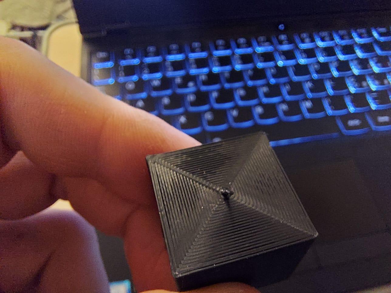

allora dopo diverse prove sono riuscito a sistemarla un po pero trovo ancora delle imperfezioni che non capisco, cioè se tengo il flow rate giusto per avere wall perfettamente a 0.4 il risultato sulla superfice è questo, se vedi tra i layer è come ci fosse spazio, ma non su tutti. se sai darmi un idea del perche.... grazie

Quello dovrebbe essere un Top layer fatto con la funzione concentrica (che non dà gli stessi risultati di quella a zig-zag) ed é sicuramente sottoestruso, ma in modo "normale"... Esattamente come il Botton layer, il Top layer necessità di un flusso molto maggiore rispetto alle pareti... Se fai il Bottom al 112%, fai il Top almeno al 105/108%...
É un difetto normale. Niente di che, devi solo eliminarlo usando flussi "personalizzati", ed il perché é spiegato dal fatto che seppur schiacciato, il bordo del cordone sarà sempre arrotondato, da quí la sensazione che lasci spazi aperti, dovuti solo al fatto che i due cordoni di filamento non possono avere pareti verticali "dritte"...
Cmq non usare la finitura concentrica, anche se é piú veloce, oppure ci schiaffi sopra una bella stiratura a zig-zag con flusso al 12/15%.

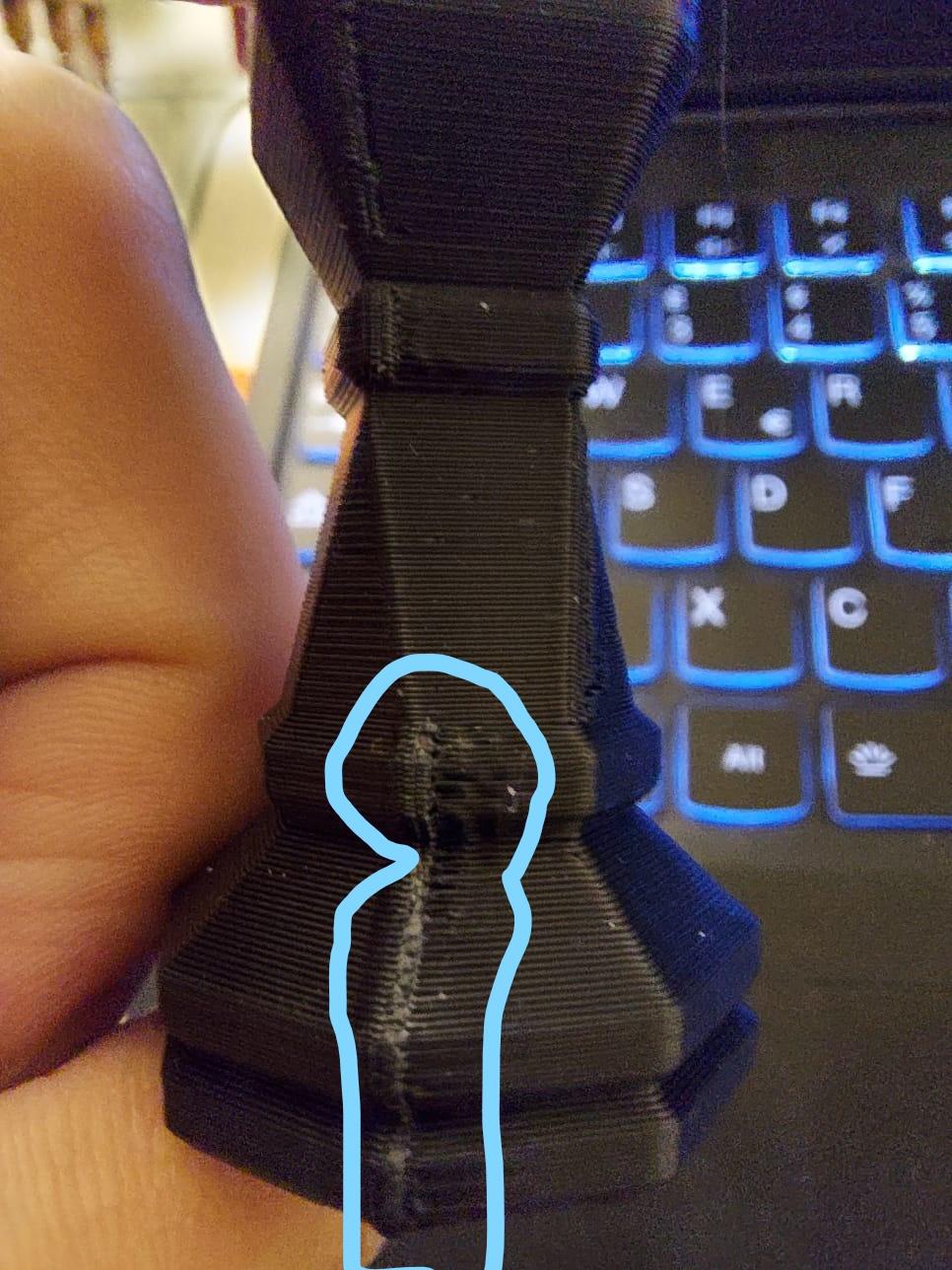

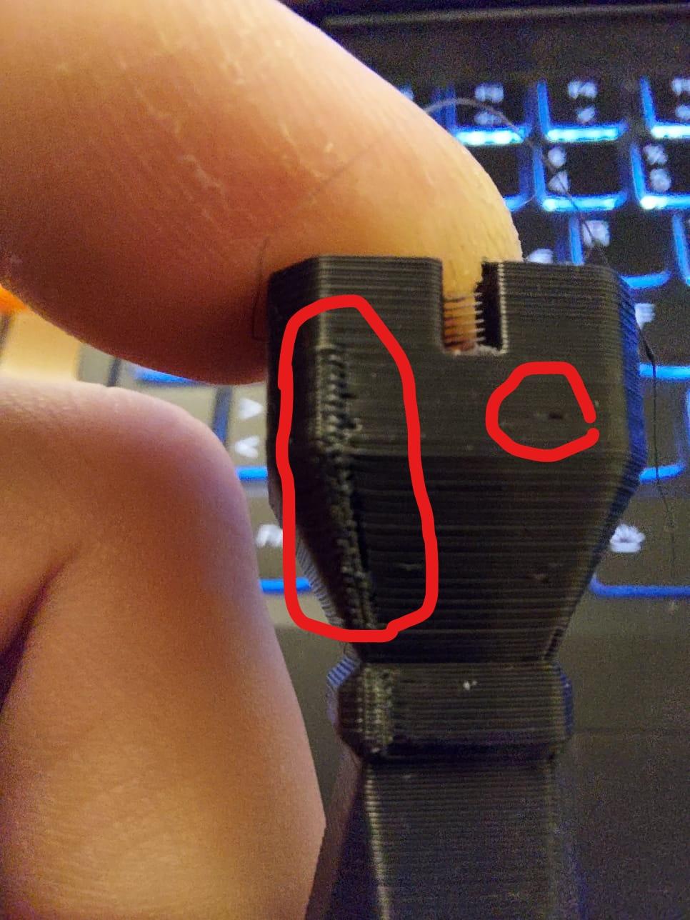

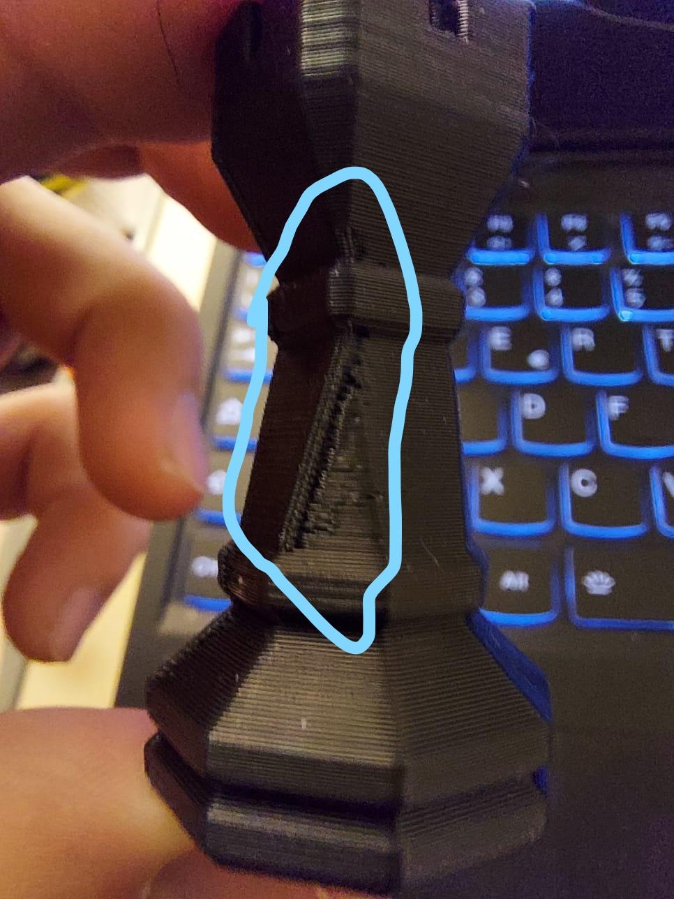

Allora mi sono preso queste due settimane per provare a vedere se riuscivo a fare qualcosa ma ancora ho diversi problemi, ora il wall test e il retraction test sono ok, il cubetto viene fuori bene, pero appena cerco di fare qualcosa di piu particolare ho diversi problemi (come nelle foto stampato a 0.2) ho provato a rallentare la macchina a 45mm/s uso sempre pla sempre a 210 C  la retrazione 6mm a 40mm/s, ho anche controllato che l ugello non fosse otturato insomma ho provato di tutto ora non so piu dove sbattere la testa,  se qualcuno puoi aiutarmi a capire, grazie

Sinceramente non ho mai avuto problemi di missing layers come te, ma alcune cose sono da chiarire... Di sicuro il difetto lo fà principalmente sugli angoli, quindi può avere a che fare con le accelerazioni angolari.
Parti facendo l'ennesima copia delle tue impostazioni (lanciando il file dell'altra discussione). Vai a vedere che valori hai per M8007.
Poi prova a lanciare questo comando (nel solito modo, come descritto nei posts precedenti):
M8007 I10
M8500
M8007 è la velocità angolare massima, normalmente è settata su 20, con quel comando la setti su 10.
Riprova a fare una stampa e vedi che succede CONTROLLANDO ATTENTAMENTE DAL DISPLAY SE LA TEMPERATURA DELL'HOT-END E' STABILE (max +-1°C) OPPURE NO! Se oscilla di 2/3 o più gradi, devi fare un PID test e risettarlo.
Cala la temperatura del filamento a 200°C e vedi che succede... Non è che per caso hai la funzione "coasting" settata male? Il Coasting interrompe la fuoriuscita del filamento PRIMA del normale, per utilizzare il normale "gocciolamento" per finire il cordone... Se settato bene è una gran cosa, se settato "corto" in pratica manca l'ultimo pezzo di cordone prima di cominciare un nuovo loop... Settarlo bene insieme alla retrazione è impegnativo.
