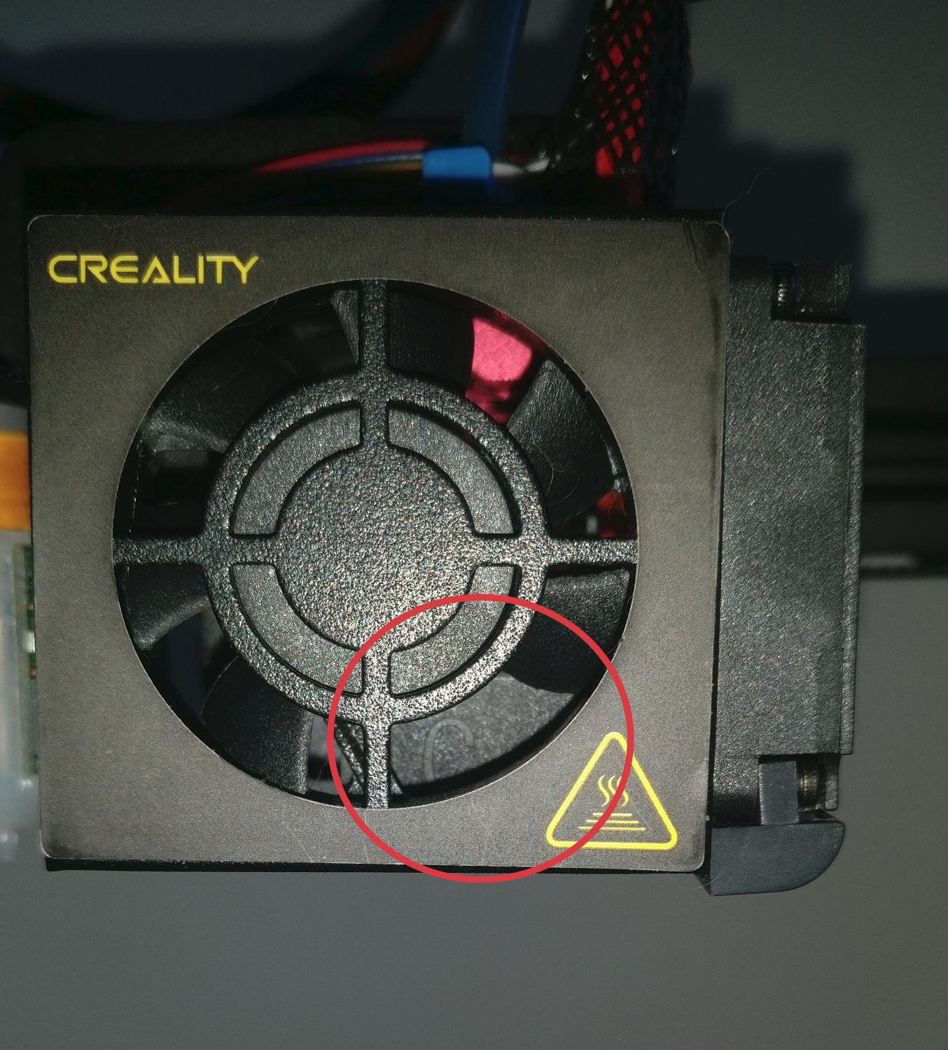

dnasini Inviato 7 Marzo 2021 Inviato 7 Marzo 2021 Ciao la mia CR-20 PRO ha poco piu' di una settimana di "vita" e questa mattina, lanciando una stampa, la sento molto piu' rumorosa del solito. Controllo se tutto e ben fissato e mi cade l'occhio su un pezzetto di plastica nero adagiato sul piatto. Parto alla ricerca del componente che lo ha perso mentre la stampante continua a far rumore e far vibrare anche il tavolo su cui appoggia. Mi decido a spegnerla per proseguire la ricerca quando mi accorgo perche' vibra e fa rumore. Il pezzo di plastica recuperato e' a tutti gli effetti una della pale della ventolina frontale dell'estrusore 😞 Premesso che monto e smonto PC da una vita, non mi e' mai capitato che si rompesse una pala di una ventola. Ora, l'unica spiega che so darmi e' che sia stata difettosa fin dall'inizio. Il dilemma, ora, e' se chiedere un intervento in assistenza (e nn ho idea di quanto tempo comporti) o cambiarmela da me. Nel caso optassi per la seconda soluzione, che genere di ventola dovrei acquistare (dimensioni, voltaggio, tipo di attacco,...)? Visto che gia' dovrei sostituirla, vale la pena valutare qualche "upgrade"? Grazie Daniele Cita

dnasini Inviato 10 Marzo 2021 Autore Inviato 10 Marzo 2021 8 hours ago, Killrob said: con tutti i cavi che ci passano dentro... lascia stare fai prima a fare come ti ha detto @Eddy72 io l'ho già fatto un paio di volte sia per la ventola che per il termistore, è un po' laborioso ma in 10 minuti te la cavi 😉 Domani dovrebbe arrivare il pezzo ordinato su Amazon. Nel frattempo mi ha risposto anche il venditore che, facendo un po' il piangina, mi ha concesso la spedizione del ricambio visto il tempo di vita della stampante (ricevuta il 24 febbraio....). Lui sostiene che e' "impossibile" che si rompa una pala della ventola da sola e che con tutta probabilita' un filamento estruso si e' insinuato nella ventola ed abbia causato la rottura. Mi sembra altamente improbabile visto che non ho trovato residui di filamento li vicino e il problema mi si e' presentato qualche minuto dopo averla accesa e a stampa non ancora iniziata... Vi risulta plausibile come causa della rottura? Per quanto riguarda la sostituzione della calza, stavo pensando a soluzioni tipo questa https://www.amazon.it/dp/B082TTSSGB/?coliid=I37GOPB45W6P4G&colid=1JD0179DIDN35&psc=1&ref_=lv_ov_lig_dp_it o questa (con sezione piu' piccola) https://www.amazon.it/dp/B07ZFG98VC/ref=sspa_dk_detail_2?pd_rd_i=B08KSW863R&pd_rd_w=1jrwY&pf_rd_p=07b82cda-23d8-426b-8b0d-6f22cefb2c96&pd_rd_wg=r0B8z&pf_rd_r=N5VZTXJ9DFMVT4YHATYE&pd_rd_r=ecd90e0f-37b5-4668-87de-d60c6417b9ab&smid=A37CMADHJRXSJ3&spLa=ZW5jcnlwdGVkUXVhbGlmaWVyPUExNDJEV1A2RVRaOENDJmVuY3J5cHRlZElkPUEwODU0Mjc2MlNHT0tOTTBVUkNWTCZlbmNyeXB0ZWRBZElkPUEwMzQ4MzU1MTFJQjBVOUExN0I5OSZ3aWRnZXROYW1lPXNwX2RldGFpbCZhY3Rpb249Y2xpY2tSZWRpcmVjdCZkb05vdExvZ0NsaWNrPXRydWU&th=1 Ad ogni modo, appena arriva il pezzo, vedo di gestirla come da voi suggerito, nel caso metto in pratica il piano B 🙂 1 Cita
Killrob Inviato 10 Marzo 2021 Inviato 10 Marzo 2021 A me è successo che si è rotta una pala a causa di un pezzo di filamento incastrato dentro 1 Cita
dnasini Inviato 10 Marzo 2021 Autore Inviato 10 Marzo 2021 10 minutes ago, Killrob said: A me è successo che si è rotta una pala a causa di un pezzo di filamento incastrato dentro 😞 ....allora avere una ulteriore ventola di scorta non mi sembra piu' esser stato un investimento buttato Cita
Killrob Inviato 10 Marzo 2021 Inviato 10 Marzo 2021 5 ore fa, dnasini ha scritto: 😞 ....allora avere una ulteriore ventola di scorta non mi sembra piu' esser stato un investimento buttato io ne ho 5 di ventole di scorta, considerando anche che lo stesso tipo di ventola raffredda i drivers sulla scheda madre. Ma io mi considero un caso a parte, io ho almeno 3 o 4 pezzi di scorta per ogni componente delle mie stampanti, tranne che per il piatto che ne ho 1 solo 😉 Cita
