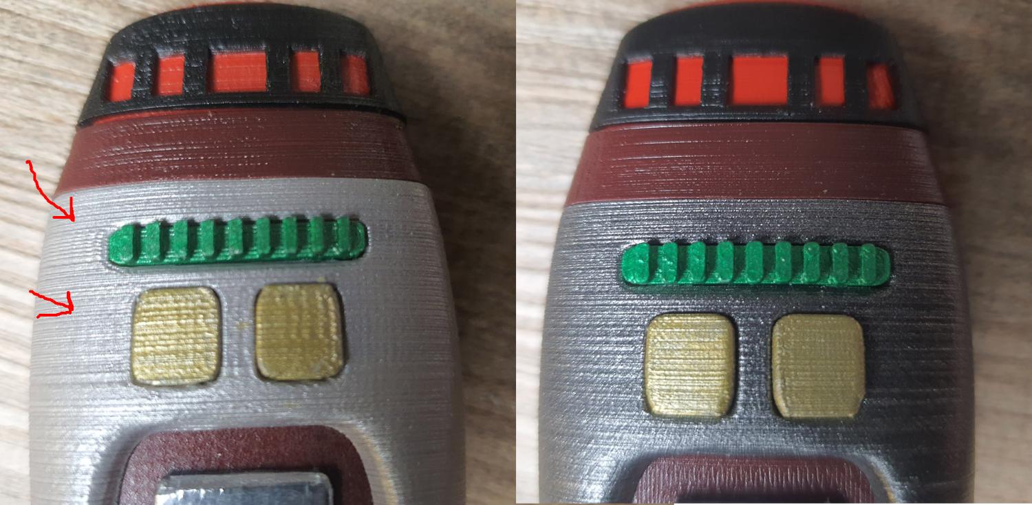

kar120c Inviato 11 Marzo 2021 Autore Condividi Inviato 11 Marzo 2021 Allora, qualche progresso c'è stato. Metto a confronto due modellini diversi da quello dell'inizio del thread ma il discorso è lo stesso. Il primo, quello grigio più chiaro è stato stampato il pla bianco con i settaggi base di Cura, non rifinito e semplicemente colorato. Quello grigio più scuro, è stato stampato sempre in pla bianco usando il nuovo profilo di cui accenno nei post precedenti. Ho solo ritoccato il riempimento e poi ho lasciato tutto com'era. Il risultato è sicuramente migliore: il ghosting è sparito e i layer mi sembrano un po' meglio, soprattutto nell'estremità nera e relative finestrelle. Tenete conto che è un oggetto molto piccolo e le imperfezioni in una foto così ingrandita sono evidenti. Devo ancora fare il temp tower test, ma comunque abbastanza soddisfatto del risultato. 1 Cita Link al commento Condividi su altri siti Altre opzioni di condivisione...
eaman Inviato 11 Marzo 2021 Condividi Inviato 11 Marzo 2021 Be' intanto complimenti per i progressi. Valutare a distanza e' difficile, ancora di piu' perche' e' un modello con cui non abbiamo riferimenti. Magari a tempo perso stampa una Benchy https://www.thingiverse.com/thing:763622 per cui abbiamo piu' l'occhio, e' piu' facile leggere i problemi e anche per te ci sono un sacco di guide gia' fatte on line per il trouble shotting. Cosi' a random: se non vuoi scartavetrare i modelli lowpoly possono evidenziare meno i difetti del processo produttivo delle FDM, o proprio valorizzarli. Poi a parte gli scherzi (hehe) stampare su bianco e poi colorare una superfice corrugata ti tira dentro un sacco di rogne, c'hai l'highlight immediato dei dislivelli... 1 Cita Link al commento Condividi su altri siti Altre opzioni di condivisione...
