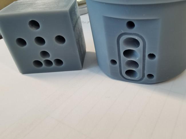

Salve a tutti,
ho provato a stampare un pezzo cilindrico con la Elegoo mars 2 pro.
Su una sfacettatura laterale ci sono 4 fori dove mi serve una certa precisione (4,5 mm di diametro per l'esattezza) per inserire delle valvole per fluidi.
Al primo tentativo i fori sono risultati 4,3 mm, abbiamo poi fatto diverse prove cambiando resina, stampando inclinato e cambiato slicer; niente da fare.
Abbiamo fatto poi un piccolo cubo di test dove abbiamo riportato gli stessi fori ed anche in questo caso non ci troviamo con le misure.
Abbiamo provato ad dare 2 decimi in più a disegno fino poi ad arrivare a 4,9mm, a questo punto i fori poi sono risultati troppo abbondanti e non riusciamo a trovare la quadra.
Stiamo sbagliando qualcosa oppure abbiamo raggiunto i limiti di prestazione della Elegoo? Ovvero più di così non possiamo pretendere...

Tecnicamente la Elegoo mars 2 pro dovrebbe avere una risoluzione di 0.05mm che si trraducono in 0,1mm sui diametri. Questo perchè la superficie di stampa è 129x80mm mentre la risoluzione 2560x1620px.
129/2560 = 0.05mm
80/ 1620 = 0.05mm
Hai provato a realizzare un unico oggetto con fori di più dimensioni diverse e posizionate lungo tutti e tre gli assi?
Io farei un unico cubo con fori da 4.5, 4.6, 4.7, 4.8 e 4.9 lungo tutti e 3 gli assi quindi un cubo con 15 fori.
Questo per evitare l'influenza di altri parametri come il tipo di resina, la temperatura di stampa e il tempo di cura.
Ok, grazie. Mi sembra un test interessante, proverò quanto prima.
Nel ns. caso i fori sono inclinati quindi probabilmente la risoluzione della stampante viene coinvolta in tutti e 3 gli assi, quindi l'errore di 0,2 mm ci stà.
