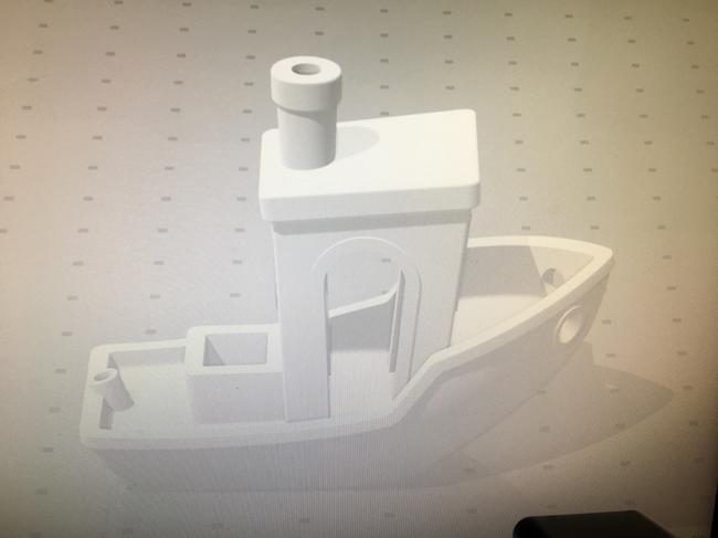

Momonany Inviato 10 Marzo 2021 Inviato 10 Marzo 2021 Ciao sono alle prime armi con questo mondo. Ho questo problema :dopo che la stampa è iniziata magari da 5/10 minuti, la stampa mi va verso l’esterno del piatto stampa, invece di continuare dove stava lavorando. grazie IMG_9686.MOV Cita

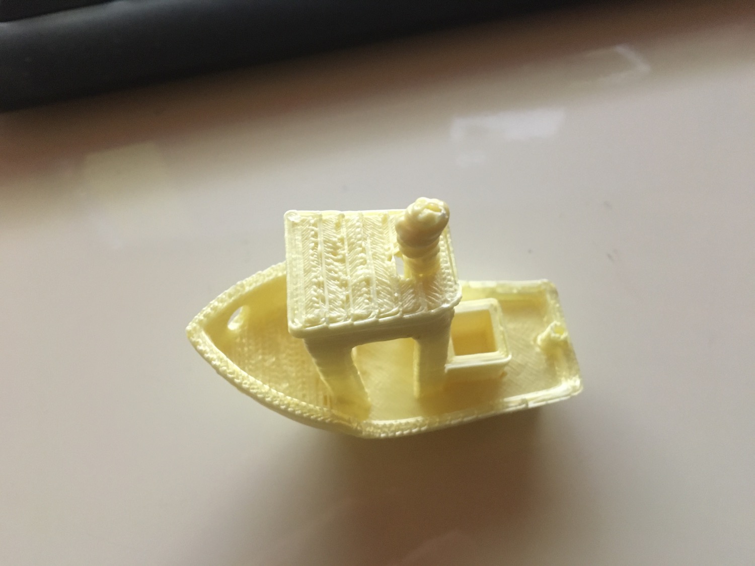

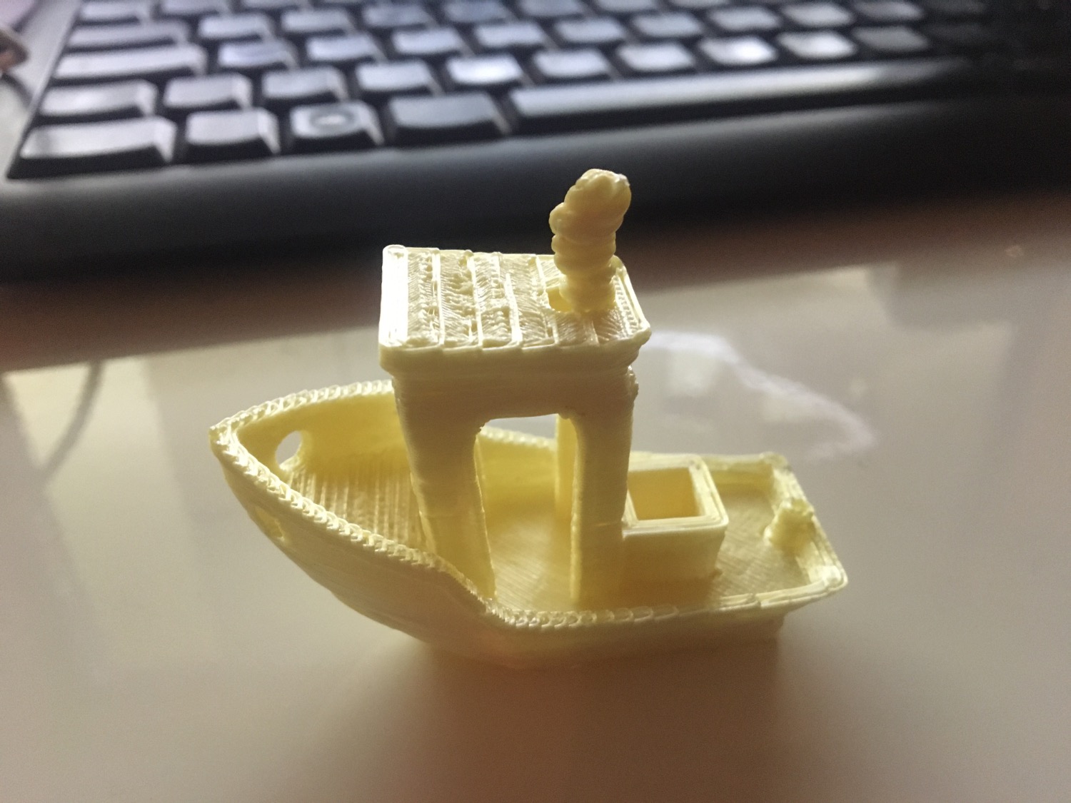

Momonany Inviato 11 Marzo 2021 Autore Inviato 11 Marzo 2021 Allora vi aggiorno, la stampa è andata fino alla fine, senza problemi, probabilmente era la cinghia da tirare un po’. questo è il risultato non perfetto al 100%, però penso sia una questione di filamento poco fuso oppure troppo caldo. Se avete qualche ulteriore consiglio ........ grazie 1000 Cita

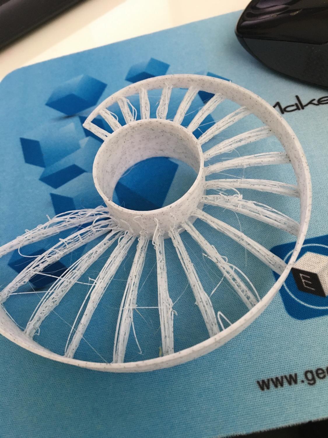

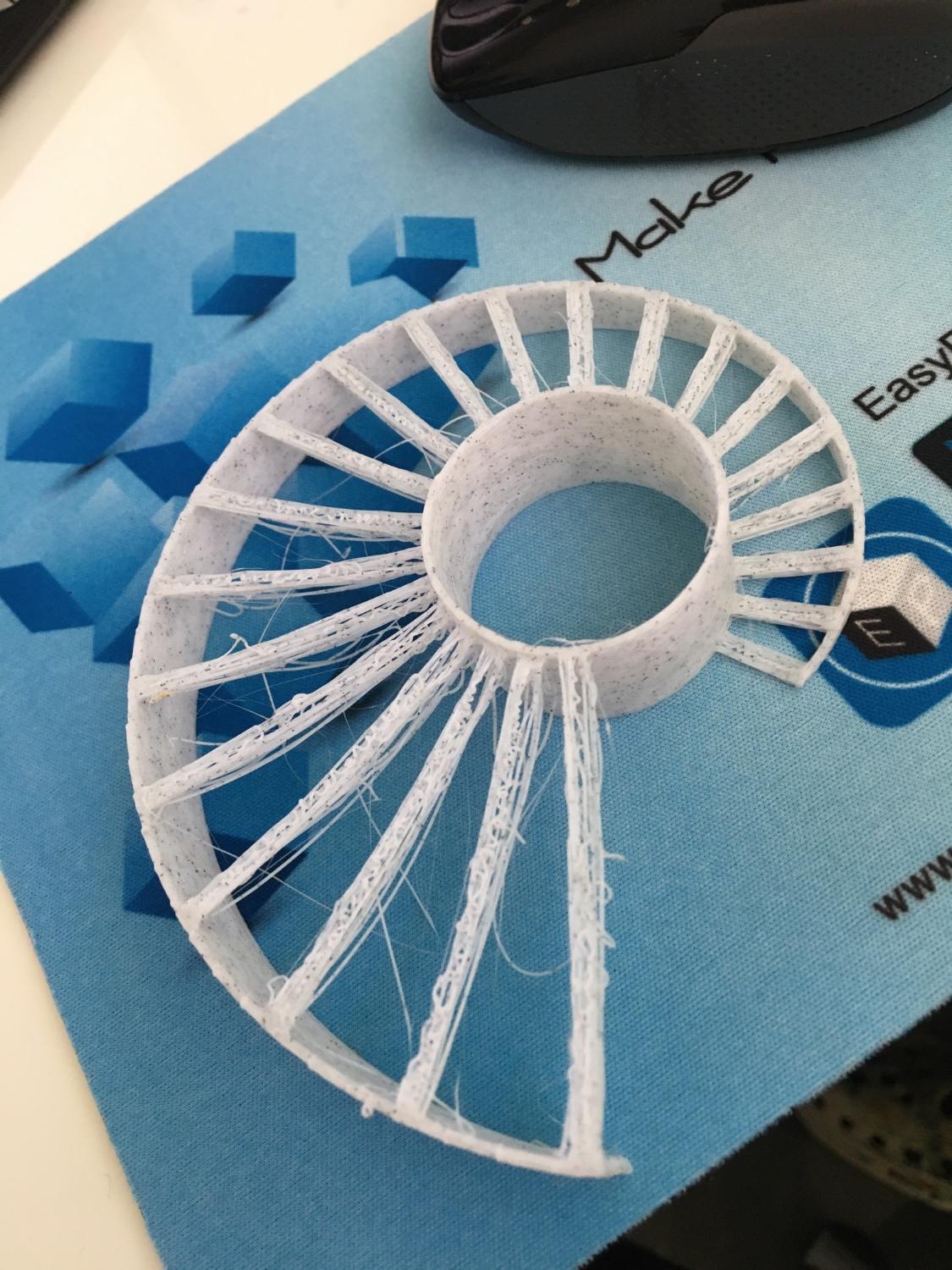

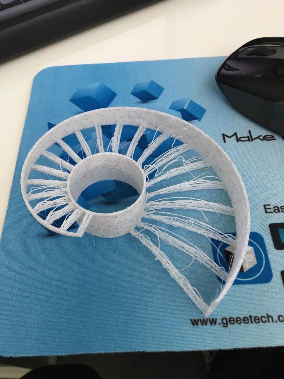

Momonany Inviato 14 Marzo 2021 Autore Inviato 14 Marzo 2021 Ciao a tutti vi aggiorno , dopo vari tentativi , e cambio materiale pls marmo, il risultato è questo. Come faccio ad ovviare questo inconveniente dei fili non tesi ma molli? Forse devo modificare la temperatura? L’ho fatto a 200 gradi. Grazie per l’aiuto Cita
Killrob Inviato 14 Marzo 2021 Inviato 14 Marzo 2021 Fino a che non è settata bene quel tipo di stampa è complicato da fare. Hai la ventola che raffredda il materiale? Cita
