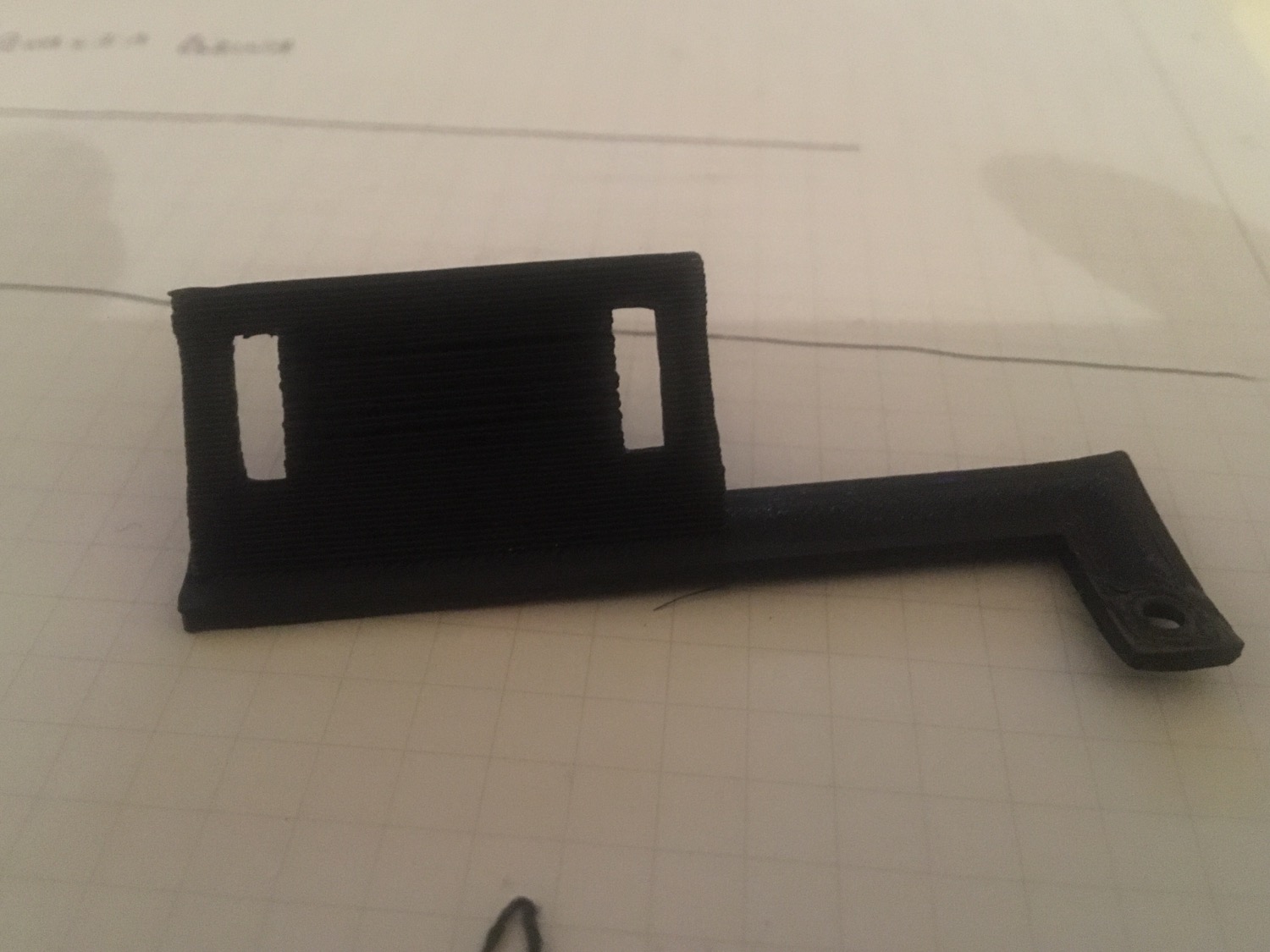

Momonany Inviato 17 Marzo 2021 Autore Inviato 17 Marzo 2021 Supporto più o meno fatto, non riesco a trovare dove collegare la ventola però , perché ho 2 pin dalla ventola e i fan sulla scheda sono da 3, come posso fare? Grazie scheda GT 2560 Cita
Momonany Inviato 19 Marzo 2021 Autore Inviato 19 Marzo 2021 Ciao, allora via aggiorno sui miei progressi..... - collegata ventola estrusore e si attiva quando serve - ho rifatto il supporto per la ventola ed il risultato non mi sermbra male( vedi foto) anche se ,sicuramente sarà migliorabile , con tanto esercizio e studio domani proverò a fare il test del flusso dell’estrusore con i cubetti e vi aggiorno veniamo alle note dolenti, ho dovuto rifare lo zero degli assi, c’è modo di memorizzarlo così da non doverlo rifare ogni giorno? Cita
Killrob Inviato 19 Marzo 2021 Inviato 19 Marzo 2021 Che vuoi dire con ho dovuto rifare lo 0 degli assi? Cita
Momonany Inviato 19 Marzo 2021 Autore Inviato 19 Marzo 2021 Si scusami, Volevo dire che praticamente ho dovuto nuovamente regolare il piano in base all’ugello. Cita
Killrob Inviato 19 Marzo 2021 Inviato 19 Marzo 2021 Hai dovuto livellare di nuovo in pratica, non è molto comune ma con alcune stampanti è possibile. Potresti risolvere con delle molle più lunghe che ti terrebbero meglio in tensione il piatto Cita
Momonany Inviato 19 Marzo 2021 Autore Inviato 19 Marzo 2021 Ok grazie, si praticamente. Quando la spengo e poi il giorno dopo l’accendo mi ha fatto spesso questo scherzo. Cita
