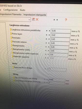

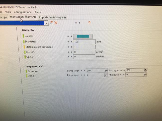

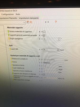

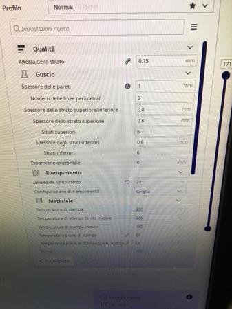

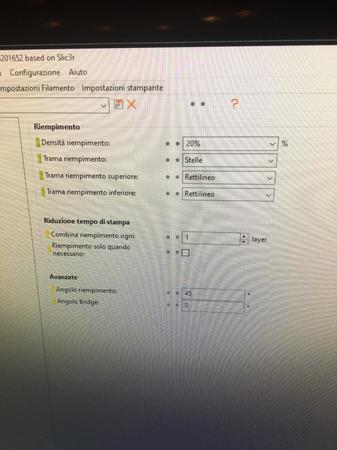

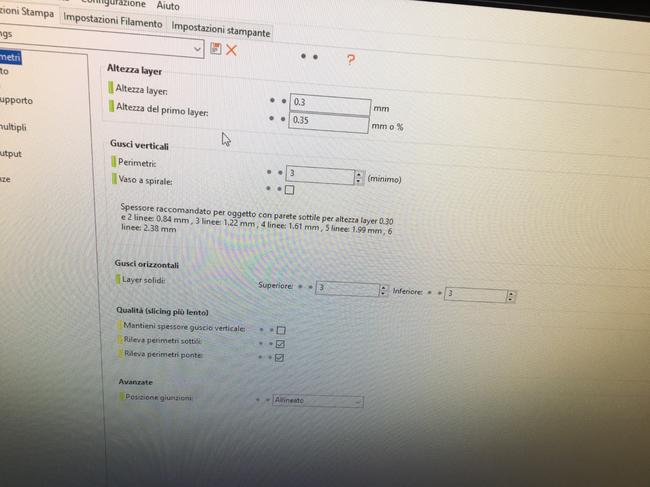

Momonany Inviato 20 Marzo 2021 Autore Inviato 20 Marzo 2021 Ti giro la foto uso prusa slicer. Guarda se ci fosse qualche parametro da cambiare . Grazie Cita
Killrob Inviato 21 Marzo 2021 Inviato 21 Marzo 2021 si ma continui a non dire come è fatto questo cubo.... ha una sola parete? 2? 3? 4? io non ho mica la palla di cristallo che mi fa sapere cosa stai stampando. Stai facendo il thin wall test? Cita

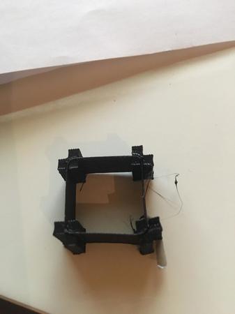

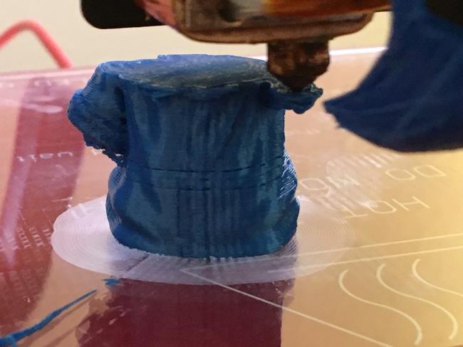

Momonany Inviato 22 Marzo 2021 Autore Inviato 22 Marzo 2021 Ciao oggi ho stampato questo come prova , per il flusso. Il cubo della prova mi dava 0,45 allora ho diminuito un po’ la percentuale di flusso. questa prova l’ho fatta però con queste impostazioni di default e questo è il risultato. Qualche consiglio? Grazie Cita

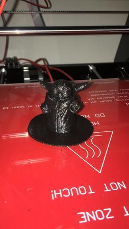

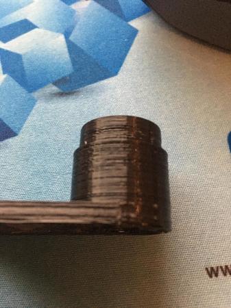

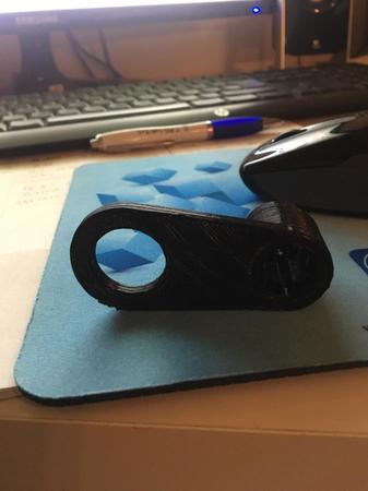

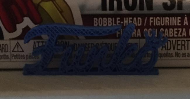

Momonany Inviato 27 Marzo 2021 Autore Inviato 27 Marzo 2021 Ciao a tutto aggiornamento. Ho impostato il flusso a 88% perché la prova con i cubi mi dava 0,46/0,47. Ora mi da 0,39/0,40. ho stampato alcuni pezzi e posto le foto. Potete guardare l’ultima foto mi ha fatto quelle 2 righe orizzontali , da cosa può essere dovuto? grazie Cita
