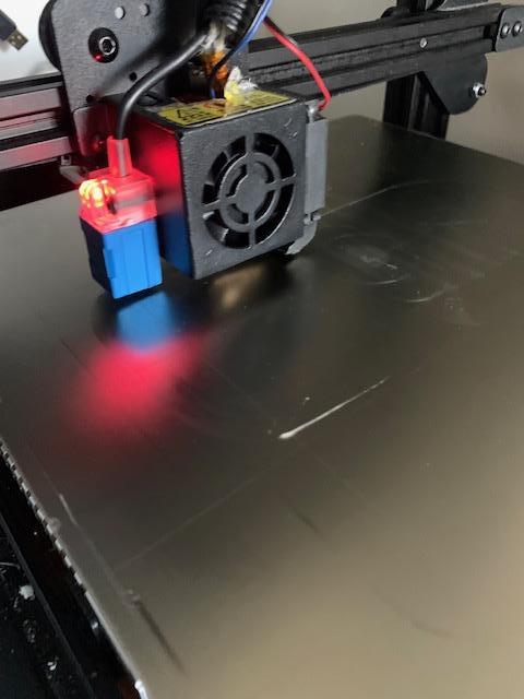

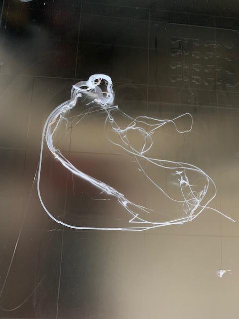

luca63 Inviato 10 Marzo 2021 Inviato 10 Marzo 2021 ciao ragazzi ....dopo na giornata di "riposo"ho riprovato a ricontrollare tuttivalori ..... adesso stampa qaundo vuole lei , il bed prima di scaldarsi ci mette il doppio del tempo e mi fa i pasticci, della serie cola del filamento mentre si scalda , e poi quel pezzo se lo porta via per tutto il bed , sputtanando complitamente il 1 layer che sappiamo tutti è importante. Appena parte la stampante con lo sputacchio stampa fermata causa sputacchio ha disastrato tutto impostazioni generali marlin Cita

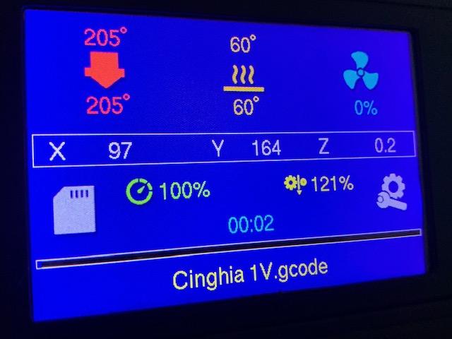

jagger75 Inviato 11 Marzo 2021 Inviato 11 Marzo 2021 hai provato a fare un pid del bed ?la butto li puo essere che si è sputtanato capita sul filamento io imputerei l estrusore otturato o montato male Il 11/03/2021 at 17:42, eaman ha scritto: Bho non so', magari prova a lasciarla ferma e cercare un'altra stampante economica magari usata. Ma e' la tua prima stampante? Suppongo che per te non sia un lavoro e un hobby non deve diventare uno stress, se ti sta facendo impazzire mettila in stand by. I motivi possono essere diversi e di diversa natura, magari se pigli un giro piu' fortunato con una altra stampante tra 3-6 mesi hai l'esperienza per risolvere anche quella. Solo non buttarla dalla finestra 😉 Expand ma come a lasciarla ferma? 🤣 certo cosi tiri proprio su la gente di morale ahahhahha scherzo ma no dai piano piano esce tutto intanto dai un occhiata dentro quell estrusore cosa ci sta nella gola ruota ecc ecc magari provalo a vuoto per il piatto ripeto prova a rifare un pid e vedi che risultato ti da poi vediamo Cita
luca63 Inviato 11 Marzo 2021 Autore Inviato 11 Marzo 2021 fatto il un auto pid questo il comando:M303 E0 S200 C8 e mi ha restituito questi ; Kp 19.85 Ki 1.14 Kd 86.33 Cita
shakle Inviato 17 Maggio 2021 Inviato 17 Maggio 2021 @luca63 anche io ho lo stesso tuo problema.. il primo layer viene rovinato dal pla sputato prima.. se riesco a toglierlo manualmente prima, la stampa viene fatta bene. Hai risolto? io ancora no.. Cita
