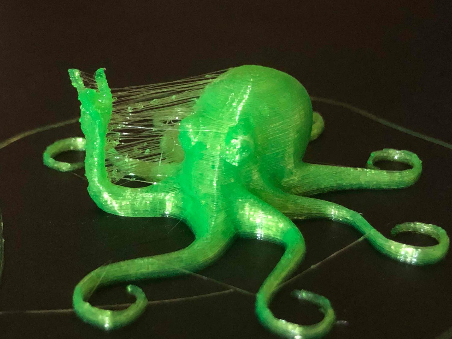

shakle Inviato 22 Maggio 2021 Inviato 22 Maggio 2021 come mai questi filamenti? può essere la temperatura dell'ugello?.. si è abbassata a 200 nonostante l'avessi impostata a 220.. Cita
alfbu1983 Inviato 22 Maggio 2021 Inviato 22 Maggio 2021 Controlla la retrazione, in tutti i casi se è pla mi sembra un pò tantino 220 come temperatura di stampa, se è petg allora ci potresti stare, ma sei sicuro di aver impostato 220? perchè passare da 220 a 200 mi sembra un pò strano, in tutti i casi potresti fare un pid autotune per stabilizzare la temperatura di stampa ma ti ripeto passare da 220 a 200 mi sembra troppo strano, a me variavano le temperature dell'ugello anche di 5 o 6 gradi in più o in meno al valore impostato durante la stampa e con il pid autotune sono riuscito a stabilizzarla. Cita
shakle Inviato 22 Maggio 2021 Inviato 22 Maggio 2021 si vedo che la temperatura dell'ugello cambia anche di 5-6 gradi..come controllo la retrazione? In Cura è abilitata nella sezione spostamenti. Il pid autotune non so come farlo 😐 cercherò su google edit: è possibile farlo solo tramite software via pc ?? fatto autotune SENDING:M303 E0 S200 C8 // bias:108 d:108 Ku: 21.402323 Tu:36.000000 // Kp: 12.841393 Ki:0.713411 Kd:57.786270 // bias:108 d:108 Ku: 20.993881 Tu:36.806000 // Kp: 12.596329 Ki:0.684471 Kd:57.952560 // bias:109 d:109 Ku: 21.188269 Tu:36.405998 // Kp: 12.712961 Ki:0.698399 Kd:57.853504 // bias:109 d:109 Ku: 21.433683 Tu:36.006001 // Kp: 12.860210 Ki:0.714337 Kd:57.880592 // bias:107 d:107 Ku: 21.454586 Tu:36.006001 // Kp: 12.872751 Ki:0.715034 Kd:57.937035 //PID Autotune finished! ok N:9 >>> M301 P12.87 I0.72 D57.93 SENDING:M301 P12.87 I0.72 D57.93 //orig:P:12.872751 I:0.715034 D:57.937035 //current:P:12.870000 I:0.720000 D:57.929996 ok N:9 >>> M500 SENDING:M500 ok N:9 ma l'ugello varia sempre di +/- 5gradi Cita
