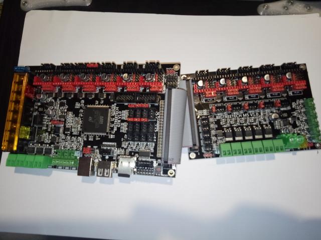

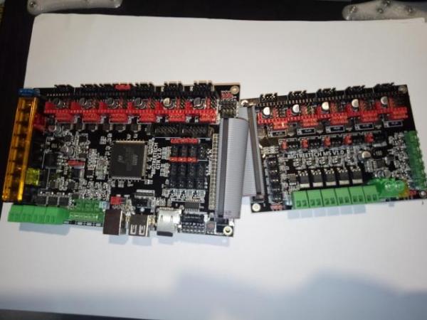

Nella scheda BTT GTR, ho visto che gli avvolgimenti sono collegati in serie.
Infatti la GTR 1.0 viene venduta con 2 ponticelli del secondo connettore dell'asse Z.
Normalmente 12V sono sufficienti a pilotare 2 step per in serie ed il collegamento in serie evita di dover raddoppiare la corrente del driver.
