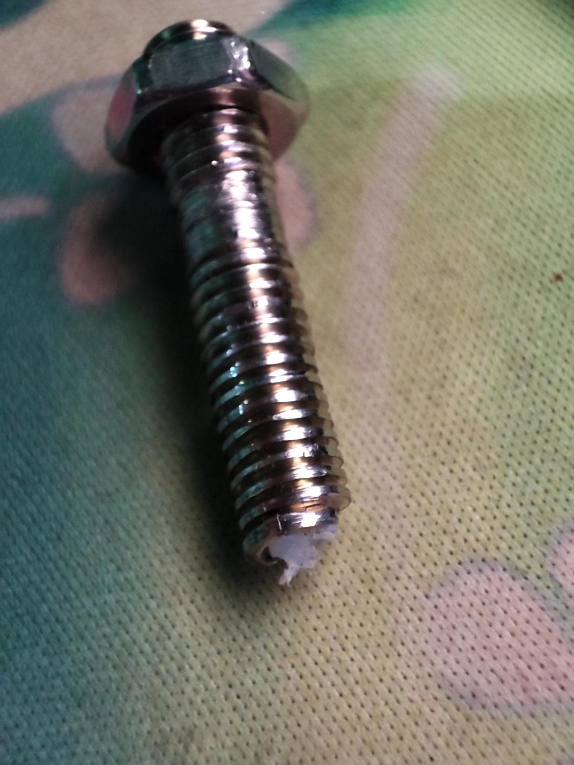

DjCanigia Inviato 12 Marzo 2021 Condividi Inviato 12 Marzo 2021 Ciao a tutti, Mentre cambiavo il nozzle questo amico simpatico si è tranciato a metà ed è rimasto bloccato dentro l'hotend, sono riuscito ad estrarlo senza grossi problemi... il problema grande è che si è rovinato il filetto della vite che tiene l'hotend e provando a sistemarlo l'ho rotto del tutto.. Come posso risolvere? devo cambiare tutto l'estrusore? se si con quale? oppure ci sono dei pezzi di ricambio? Non riesco manco a capire che estrusore monta questa stampante ho cercato ovunque.. Grazie a chi saprà aiutarmi (allego foto del danno) Cita Link al commento Condividi su altri siti Altre opzioni di condivisione...
gregorio56sm Inviato 13 Marzo 2021 Condividi Inviato 13 Marzo 2021 10 ore fa, DjCanigia ha scritto: Mentre cambiavo il nozzle Forse questo ti può aiutare. https://www.geeetech.com/mk8-extruder-hot-end-kit-for-pro-b-pro-w-printer-p-1012.html 1 Cita Link al commento Condividi su altri siti Altre opzioni di condivisione...
DjCanigia Inviato 15 Marzo 2021 Autore Condividi Inviato 15 Marzo 2021 Il 13/3/2021 at 09:46, gregorio56sm ha scritto: Forse questo ti può aiutare. https://www.geeetech.com/mk8-extruder-hot-end-kit-for-pro-b-pro-w-printer-p-1012.html Grazie ho scoperto finalmente che estrusore ha questa stampante 3d su amazon ho trovato queste https://www.amazon.it/gp/product/B06XD3WQ47/ref=ppx_yo_dt_b_asin_title_o00_s00?ie=UTF8&psc=1 appena mi arrivano le provo dovrebbero andare bene o no? Cita Link al commento Condividi su altri siti Altre opzioni di condivisione...
Giovi Inviato 15 Marzo 2021 Condividi Inviato 15 Marzo 2021 La sua originale è lunga 38 mm. Se hai preso quelle da 40 dovrai alzare 2 mm l'asse X. Buone stampe 1 Cita Link al commento Condividi su altri siti Altre opzioni di condivisione...
gregorio56sm Inviato 15 Marzo 2021 Condividi Inviato 15 Marzo 2021 15 ore fa, DjCanigia ha scritto: dovrebbero andare bene o no? non conosco la lunghezza Cita Link al commento Condividi su altri siti Altre opzioni di condivisione...
Giovi Inviato 15 Marzo 2021 Condividi Inviato 15 Marzo 2021 Ho una Geeetech Prusa i3 pro w e ho smontato diverse volte l'hotend. Non sono riuscito a trovarlo da 38 mm quindi ho ripiegato su quelli da 40 mm. Non ho riscontrato alcun problema. Ovviamente ho dovuto recuperare quei 2 mm. 1 Cita Link al commento Condividi su altri siti Altre opzioni di condivisione...
