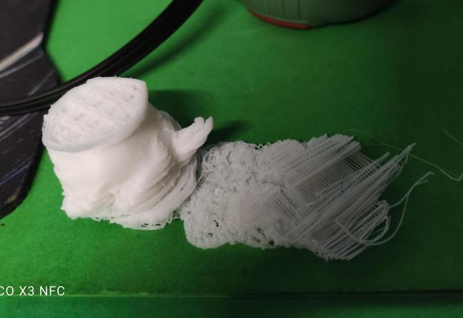

hei ciao volevo chiederti di nuovo una mano perchè mi capita spesso che con i file in cui sono presenti le colonnine in pla dopo un po la stampa si stacca da sola dal piatto. secondo te da cosa potrebbe dipendere?
@Mark03 puoi provare con diverse temperature del piatto, usare un BRIM, oppure comprare un piatto in vetro.
...ma in un oggetto che si sviluppa in verticale con una base piccola va' da se' che l'adesione al piatto viene messa in difficolta': meglio usare un BRIM.

ho seguito il consiglio, ed ha funzionato, grazie! ora mi serve solo lisciare l'oggetto, ho già levigato con una levigatrice (Parkside PFBS 9.6 A1), ma ho sentito dire che con l'acetone o con la resina poliuretanica il risultato esce meglio, secondo te è vero?

L'acetone lo puoi usare solo con l'ABS, non con il PLA. Per il PLA ci vorrebbe il limonene ma costa un tot e in pratica non lo usa nessuno...
Resine e stucchi sono piuttosto brigosi da dare e ammazzano i dettagli, su oggetti piccoli stampati al massimo delle possibilita' della macchina (tipo layer di 0.08) probabilmente la cosa piu' civile e' dare un primer e poi scartavetrare, ripetere all'occorrenza.
Poi va' da se' che dipende anche dalle dimensioni dell'oggetto: da una miniatura di 1.5cm a un pezzo di mezzo metro bisogna considerare tempi di gestione e costi dei prodotti.
Ma bada bene: se conti di passare la vita a scartavetrare e pitturare probabilmente ti conviene passare a una stampante a resina: https://www.aliexpress.com/item/1005001375299379.html
Ha piu' dettaglio e la finitura della superfice si puo' gestire meglio.
