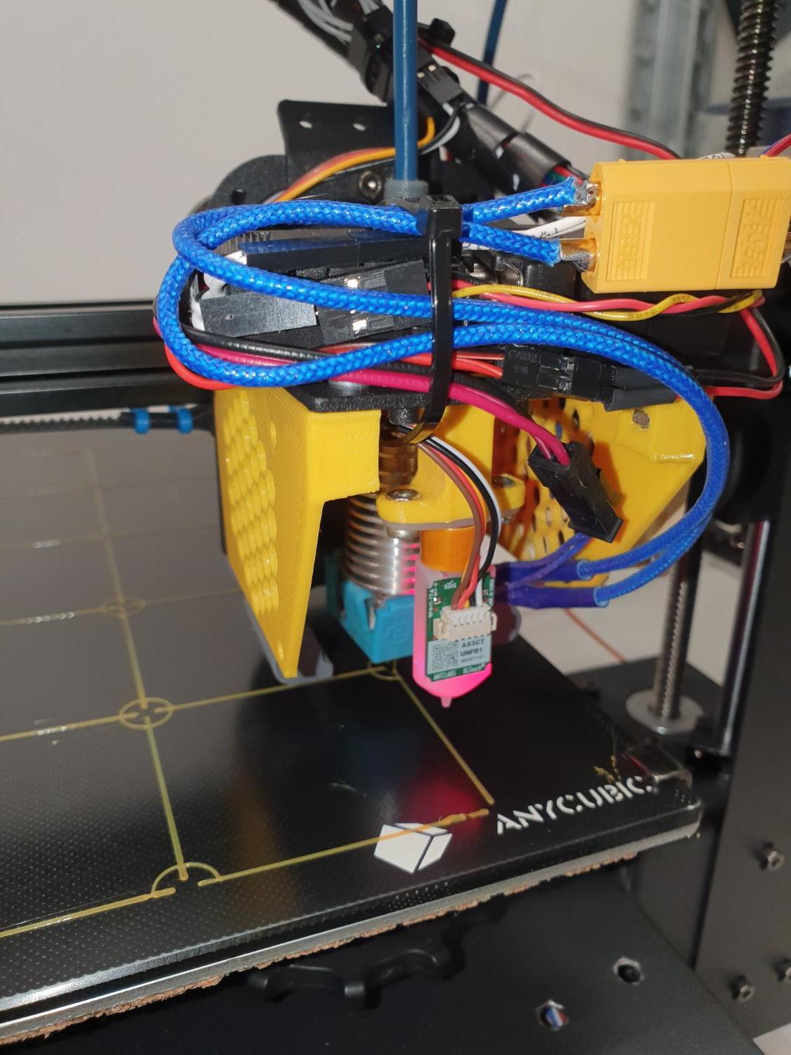

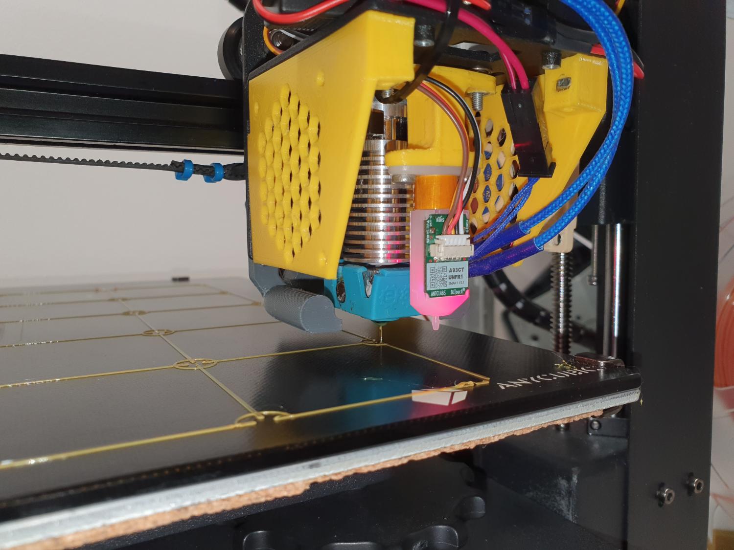

Whitedavil Inviato 3 Aprile 2021 Inviato 3 Aprile 2021 Non ci siamo capiti... Che livellamento usi nel senso nel fw quale tipo di livellamento hai attivato? Abl, ubl, mesh ecc.... Dai m851 e posta il risultato insieme ad una foto del gruppo hotend. Il bltouch è clone o originale? Inoltre posta lo start gcode Cita
rubino25 Inviato 3 Aprile 2021 Autore Inviato 3 Aprile 2021 Ah scusa.. Nel firmware uso AUTO BED LEVELING BILINEAR. Send: M851 Recv: Probe Offset X0.00 Y-23.00 Z-2.20 Recv: ok P15 B7 Il Bltouch è originale. Tutti e due.. M80 ;accendo il rele per l'alimentatore M501 G90 ; use absolute coordinates M83 ; extruder relative mode M204 S[machine_max_acceleration_extruding] T[machine_max_acceleration_retracting] M104 S[first_layer_temperature] ; set extruder temp M140 S[first_layer_bed_temperature] ; set bed temp G28 ; home all M420 S1 ;abilita i parametri di ABL M190 S[first_layer_bed_temperature] ; wait for bed temp M109 S[first_layer_temperature] ; wait for extruder temp G92 E0 G1 Z5 F500 G1 Y3 F800 ; move print head up G1 Z0.2 F360 G1 X200 E25 F550 ; intro line G92 E0 Allora.. Ho ritarato l'asse Z. Metti mai che essendo sballato mi sballi anche la lettura della posizione.. Era fuori, anche se di poco. Ora ok. Poi ho provato G26. Praticamente perfetto. Dal display ho editato la mash in base a dove era più alto e la seconda iterazione era perfetta. Ora sto provando a stampare.. Nada.. in stampa proprio se ne frega. Cita
