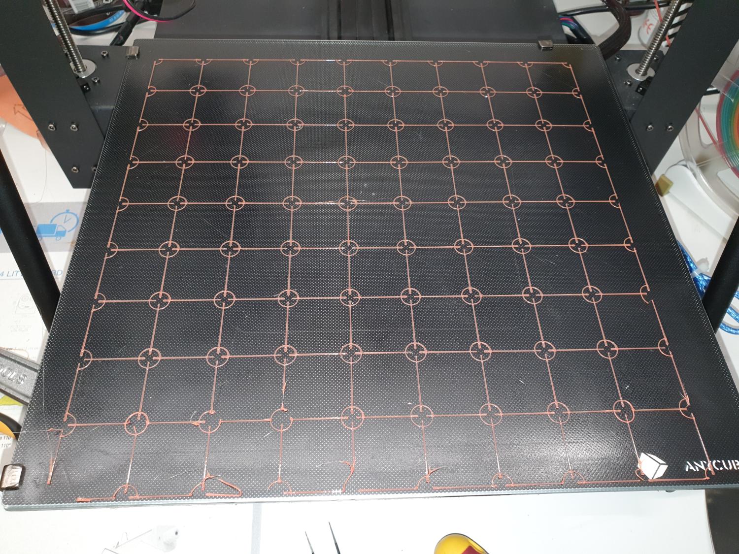

Prima la solita griglia da 3, poi da 6 e ora da 7. Doppia iterazione. Praticamente una vita... Provo con il clone. Ma se così fosse non andiamo bene.. Ho guardato su ali, il clone è spedito solo con spedizione standard.. Uff. Su amazon nulla.. Va bhe. Per ora lo disattivo e faccio la mesh manuale! Certo che 2 su 2.. Per fortuna che è l'originale!!
Allego questa bellissima foto..
Attivato ubl, ostico ma interessante. Smontato il sensore e fissato meglio. Prima usavo le molle in dotazione, ora uno spessore rìgido. Rifarò il supporto. Lievemente avvitato il grado di taratura.
Dunque.. Buongiorno! Aggiorno per i posteri. Ho rifatto l'UBL impostando la griglia a 7X7 (altrimenti mi addormentavo) e lil MESH_INSET a 30. Ottengo una griglia più piccola. L'offset di 30 server perchè il sensore è a -23 dal nozzle. Ovviamente non completava l'ultima riga e non validava la mesh. Trata la mesh tramite il plugin di octoprint. Mooolto più pratico del display. Resettato cura e boom. Stampa in corso perfetta. Insomma.. Le variabili sono infinite purtroppo. E' un sistema abbastanza instabile tutto sommato.. Vedremo nel medio periodo come si comporta.
Perchè pensi che io l'abbia capito? Un problema sicuramente c'era ma dove non saprei proprio dirtelo.. Ho notato, forse solo suggestione, che modificando i alcuni valori di default di cura qualcosa impazzisce. Ho allentato un filo la cinghia dell'asse y, ho aumentato la corrente da 870 a 900 sempre dell'asse y. Più quello descritto sopra. Ma sommarlo in un elenco proprio non saprei. Quello che mi rode è la non ripetibilità. Se si comportasse sempre uguale sarebbe più semplice..
