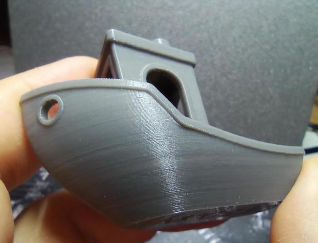

Whitedavil Inviato 15 Marzo 2021 Condividi Inviato 15 Marzo 2021 Per l'autore del topic, bhe direi che hai ottimi risultati. Se vuoi stampare petg però il bowden non è molto indicato... Io cambi necessari ne vedo solo 1 e sono i driver per la pelle di salmone... 1 1 Cita Link al commento Condividi su altri siti Altre opzioni di condivisione...

eaman Inviato 16 Marzo 2021 Autore Condividi Inviato 16 Marzo 2021 19 ore fa, Whitedavil ha scritto: Per l'autore del topic, bhe direi che hai ottimi risultati. Se vuoi stampare petg però il bowden non è molto indicato... Io cambi necessari ne vedo solo 1 e sono i driver per la pelle di salmone... Thanks, per la salmonellosi ho gia' comprato una scheda a 32bit con i 2209, almeno cosi' posso spippolare sul firmware senza ansia darto che ho la scheda a 8bit di scorta. Per il PETG vedro', ma sarei anche capace di fare qualche porcheria al volo tipo bowden accorciato... Ma tanto io al momento non sto mica poi male con il PLA+, e bello duro anche se un po' facile a spezzarsi. Cita Link al commento Condividi su altri siti Altre opzioni di condivisione...

Whitedavil Inviato 16 Marzo 2021 Condividi Inviato 16 Marzo 2021 Che un bltouch non serva è proprio da vedere, soprattutto con bed da >300mm e sottili(se hai un bed spesso 10mm,allora il bltouch ti serve solo per la home al centro....). Comunque, ti dirò io monto le gates LL rinforzate in fibra e si qualitativamente sono un'altra cosa, la vedi che è gomma... Però non è che noti differenze.. 1 Cita Link al commento Condividi su altri siti Altre opzioni di condivisione...
