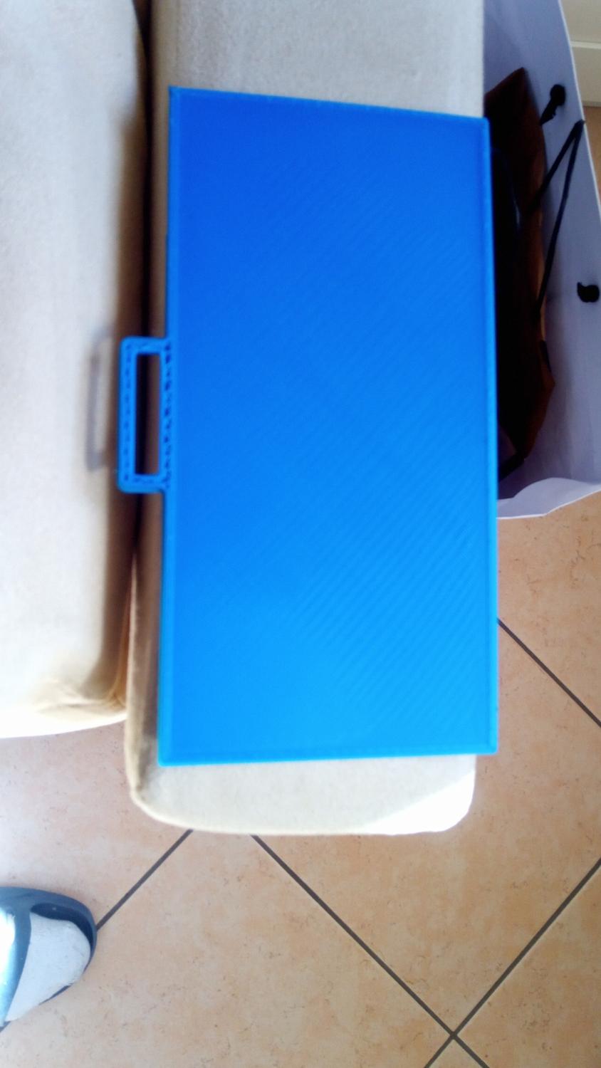

FRACCESS Inviato 16 Marzo 2021 Autore Inviato 16 Marzo 2021 Nulla da fare, va benissimo fino ad un certo punto poi comincia a non estrudere più. Allego foto. Cita

FRACCESS Inviato 16 Marzo 2021 Autore Inviato 16 Marzo 2021 Ciao, piacere di sentrti whitedevil. I parametri sono:temperatura dell'uggello 260,temperatura del letto 100,distanza di retrazione 6.5, velocità di ritrazione 25. questi sono i parametri principali, se poi vuoi ti posso copiare quelli completi. Stampo off line per evitare blocchi del collegamento e ho una anycubic max 4 pro tutta chiusa.Ho tenuto aperta la finestra per mezz'ora, ma con la stampante completamente chiusa non dovrebbe influire. scusa ho dimenticato che stampo con ugello da 0.4 strati da 0.3 e velocità 70. Fin dove stampa, stampa molto bene, poi ad un tratto più nulla. Cita
Killrob Inviato 16 Marzo 2021 Inviato 16 Marzo 2021 6.5 come distanza di retrazione è veramente alta, per me il tuo problema è proprio quello. Prova a impostare 4.5mm di distanza a 40mms di velocità, perché da quel che vedo, ti smette di estrudere mentre fa la ritrazione. Cita
