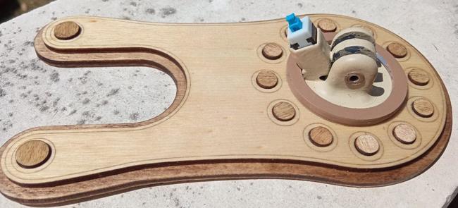

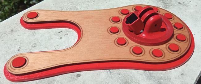

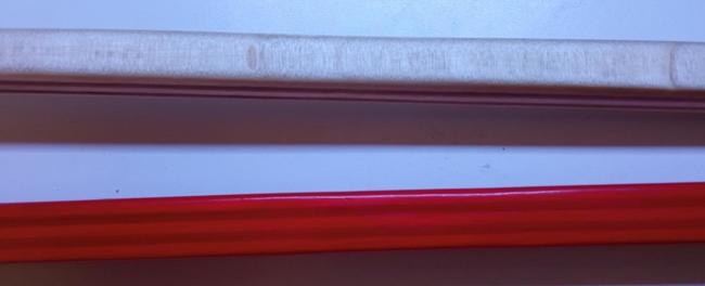

1 ora fa, hokuro ha scritto:
se non sbaglio, terza foto in basso a dx, il ricciolo è scolorito.
effetto della foto o è venuto via il nero?
E' la foto, l'ho inclinata per prendere il massimo del riflesso. Se fosse scolorito sarebbe poi stato un eccesso di scartavetro, il "colore" non lo mangia.
