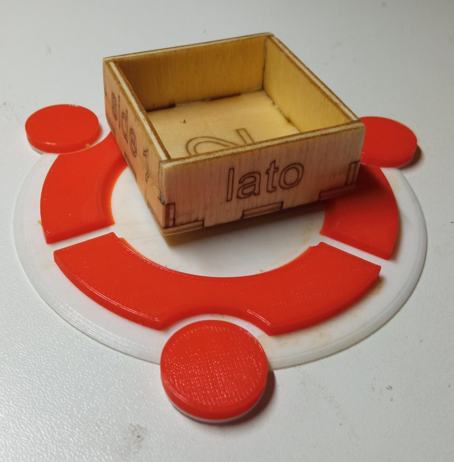

eaman Inviato 16 Marzo 2021 Condividi Inviato 16 Marzo 2021 Ora che sono riuscito a tagliare un po' di legno si pone il problema della post - produzione, il legno che uso per le scatole (pioppo da 3mm) e' alquanto triste e con qualche bruciatura non migliora mica... Per le bruciature ho risolto lasciando le "dita" piu' lunghe di 1-2mm e poi tagliandole con una sega dritta, cartavetrata veloce. Pero' il legno fa schifo... Cosa potrei usare di moderatamente rapido e pratico per rendere un po' piu' umani i tagli al laser? Vedo roba tipo: olio di Lino Cotto, Olio Danese, Olio Paglierino... Poi varia roba sintetica che dovrebbe creare una membrana protettiva sulla superficie: io non ho niente in contrario a roba poliuretanica o sintetica pero' non e' che voglio mettermi a dare un "primer", un prodotto e poi un finisher, vorrei qualcosa da dare una volta ma anche due e buona li'... Mica voglio darmi alla gomma lacca o robe new age 😉 Voi cosa suggerite? Cita Link al commento Condividi su altri siti Altre opzioni di condivisione...
Killrob Inviato 16 Marzo 2021 Condividi Inviato 16 Marzo 2021 aspettiamo @hokuro che in questo campo è più esperto di me, anche io ho cominciato a "laserare" da poco 🙂 Cita Link al commento Condividi su altri siti Altre opzioni di condivisione...
eaman Inviato 16 Marzo 2021 Autore Condividi Inviato 16 Marzo 2021 Ho provato con dell'Olio Paglierino e' un po' si vede un miglioramento. Costava un paio di euro e' ho provato 😉 Il legno e' meno smorto, piu' luminoso e lucido. Ho provato anche a pitturare direttamente con una vernice vinilica a pennello: fa schifo. Mi sa che alla superficie del legno bisogna prima fargli un qualche trattamento: una scartavetrata e qualcosa per creare una superficie consistente, il legno ha un che' di peloso... Almeno questo pioppo: e' un legno probabilmente schifoso, non e' che ci sia da valorizzarlo, e' un laminato multiplo di m... Ci va' giusto qualcosa di copritivo e sigillante, anche al tatto non e' particolarmente gradevole. Quello trattato con Olio Paglierino invece e' un po' meglio al tatto (l'ho poi scartavetrato con una 800) ma non so' dire se poi tra un po' comincia a rovinarsi... Magari con l'Olio di Lino sarebbe meglio, diavolo ci vorrebbe un artigiano locale che mi passa un barattolo di pozione magica 🤩 Cita Link al commento Condividi su altri siti Altre opzioni di condivisione...
FoNzY Inviato 16 Marzo 2021 Condividi Inviato 16 Marzo 2021 1 ora fa, eaman ha scritto: diavolo ci vorrebbe un artigiano locale che mi passa un barattolo di pozione magica non ne so tanto di legno ma non esiste la strada semplice... se vuoi lasciare il legno esposto sono almeno 5\6 mani di carta vetra poi mordenzante,tappa pori,vernice lucida... poi andrebbe carteggiato umido per far alzare i peli del legno ed altre robe terribili tipo queste.... ma che laser hai usato? potenza? 1 Cita Link al commento Condividi su altri siti Altre opzioni di condivisione...
hokuro Inviato 16 Marzo 2021 Condividi Inviato 16 Marzo 2021 io, come via breve, farei una bella carteggiata prima, a farlo più liscio possibile, poi un impregnante effetto cera. sui bordi una (s)finitura che mi piace molto è il lucido bruciato fatto col frullino e disco lamellare, ma serve ottima mano leggera o il legno sparisce. alternative lucido spray o plastificante, sempre spray. per quanto allisci dopo la prima mano il pelo si alza (se ben lisciato ovviamente molto meno) come dice Fonzy è la via giusta. in ultimo... i gusti son gusti quindi fai quello che più ti appaga. 1 1 Cita Link al commento Condividi su altri siti Altre opzioni di condivisione...
eaman Inviato 16 Marzo 2021 Autore Condividi Inviato 16 Marzo 2021 49 minuti fa, FoNzY ha scritto: ma che laser hai usato? potenza? Diodo blu, potrebbe essere da 2.5W (7.5 input) ma vai te a sapere realmente... Anzi adesso che mi ci fai pensare ci piazzo davanti un amperometro cosi' almeno so quanto ciuccia dentro. 29 minuti fa, hokuro ha scritto: io, come via breve, farei una bella carteggiata prima, a farlo più liscio possibile, poi un impregnante effetto cera. sui bordi una (s)finitura che mi piace molto è il lucido bruciato fatto col frullino e disco lamellare, ma serve ottima mano leggera o il legno sparisce. alternative lucido spray o plastificante, sempre spray. per quanto allisci dopo la prima mano il pelo si alza (se ben lisciato ovviamente molto meno) come dice Fonzy è la via giusta. in ultimo... i gusti son gusti quindi fai quello che più ti appaga. OMG ho gia' capito: mi sono infilato in un ginepraio. Intanto ti ringrazio per la dettagliata risposta, poi domani se trovo qualcosa (perche' e' tutto serrato da me) provo a vedere se il mio colorificio mi consiglia qualcosa, il fatto e' che loro avranno solo fusti di roba da KG per esterni... Magari una erboristeria per trovare un po' di oli, mi sa che se vado da un liutaio o da chi fa restauro di antichita' con del pioppo bruciacchiato mi insultano o mi pelano loro... Cosi' per quello che ho letto direi di cercare dell'Olio di Lino cotto o con un qualche prodotto moderno colorante - sigillante - spererei autolivellante. Cita Link al commento Condividi su altri siti Altre opzioni di condivisione...
FoNzY Inviato 16 Marzo 2021 Condividi Inviato 16 Marzo 2021 31 minuti fa, eaman ha scritto: Diodo blu, potrebbe essere da 2.5W (7.5 input) ma vai te a sapere realmente... Anzi adesso che mi ci fai pensare ci piazzo davanti un amperometro cosi' almeno so quanto ciuccia dentro. quante passate fai per tagliare il pioppo? Cita Link al commento Condividi su altri siti Altre opzioni di condivisione...
eaman Inviato 16 Marzo 2021 Autore Condividi Inviato 16 Marzo 2021 11 minuti fa, FoNzY ha scritto: quante passate fai per tagliare il pioppo? 9x passate @ 500mm/s - 95% power Se il legno fosse meno imbarcato magari potrei cavarmela con 7 😛 , potrei anche andare piu' piano magari... Cita Link al commento Condividi su altri siti Altre opzioni di condivisione...
eaman Inviato 17 Marzo 2021 Autore Condividi Inviato 17 Marzo 2021 Il mio colorificio di fiducia mi ha dato questo da provare: ammon hydrolac https://www.amonncolor.com/en/lignex/prodotti/_amonn_stufex_hydrolac/ Mo' provo: direi liscio su scartavetrato su scartavetrato / liscio dopo Olio Paglierino 1 -2 -3 mani Per ord ho dato la prima mano: il legno lo succhia molto bene, e' solubile in acqua, zero puzza, asciutto al tocco in 20 minuti, dovrebbe essere pronto per un secondo trattamento in 6 ore 🙂 1 Cita Link al commento Condividi su altri siti Altre opzioni di condivisione...
eaman Inviato 29 Marzo 2021 Autore Condividi Inviato 29 Marzo 2021 Ha! Non ho poi mai postato come e' andata a finire! Quel prodotto e' abbastanza "miracoloso", l'hydrolac, nel senso che: - asciutto al tocco in 3-4 minuti, cioe' praticamente lo potete spennellare tenendo in mano che tanto si asciuga mentre lo date - asciutto alla polvere in 10 minuti: lo potete appoggiare - si cura in ~6 ore con il vantaggio che e' a base d'acqua quindi non puzza ne' mentre si cura ne dopo Dal lato pratico: si puo' cartavetrare ergo se date un paio di mani fini diventa bello lucido. Da specifiche contate che con 3 mani dovrebbe garantire idrorepellenza e anti fuoco 🙂 Visivo: da' lucentezza al legno e luminosita'. A me pare che il paglierino sia un po' piu' bello come effetto pero' c'e' da dire che ci vogliono 3 giorni e dopo resta delicato. Io ho dato anche una mano di paglierino e poi il giorno dopo questo poliuretanico... Al tatto: il paglierino e' piu' morbido, piu' legno. Questo pero' intanto non e' male poi e' piu' adatto a sopportare urti, frizione, manipolazione. C'e' che costa un 16e per un 750ml, arriva gia' diluito quindi va' via in fretta se avete superfici grandi e volete dare 3 mani. 1 Cita Link al commento Condividi su altri siti Altre opzioni di condivisione...
