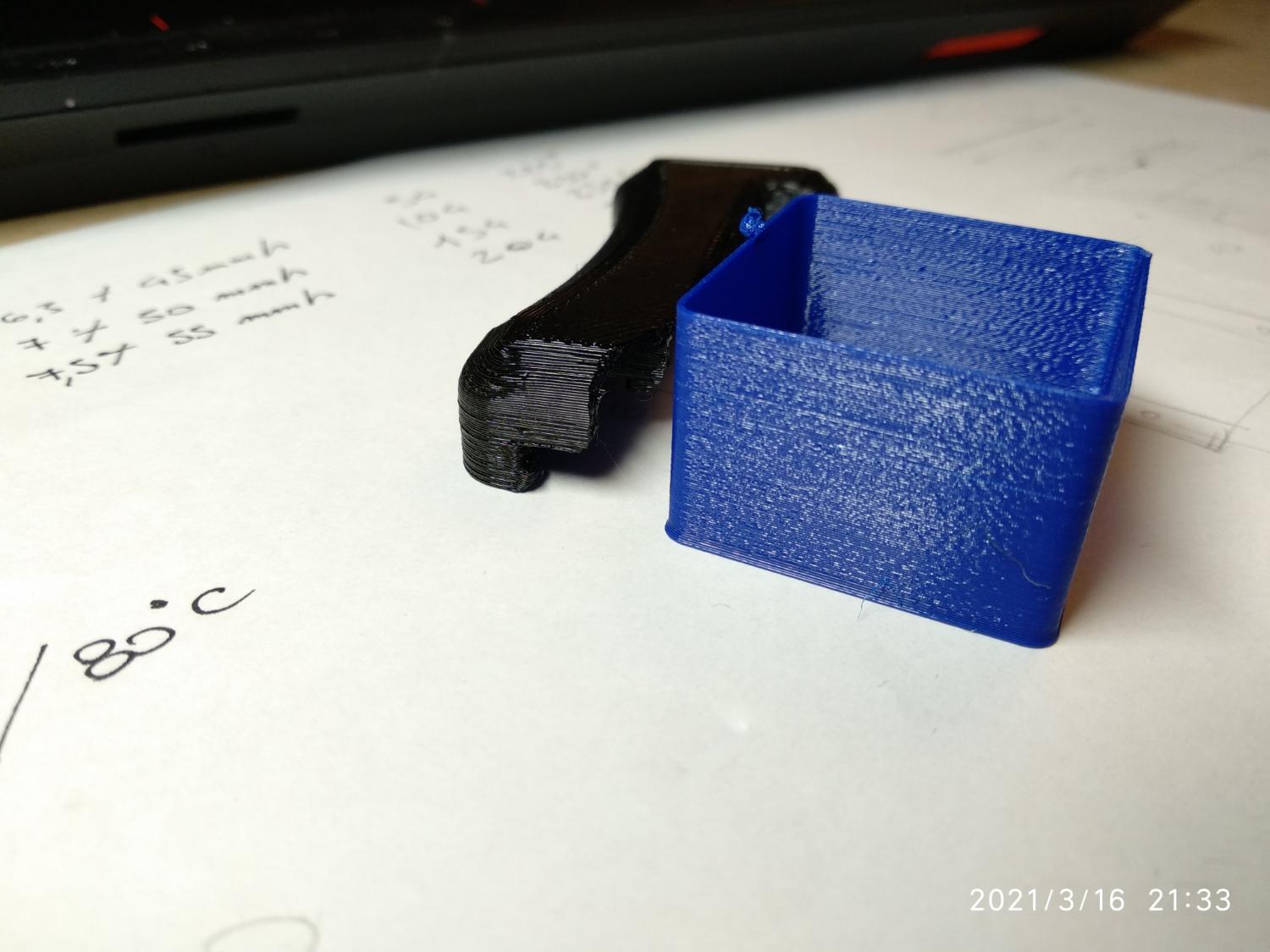

ho un problemino con la mega S: sembra sempre ci sia uno leggero scostamento X o Y tra i vari layer.
In foto, in nero un pezzo stampato con la mega S che ho a casa, petg amazon basics, in blu un thin wall stampato con la chiron dell'ufficio.
Sempre amazon basics ma blu.
La situazione di sfalzamento è migliorata andando a mettere dei tensionatori ( per tevo tarantula) sulle cinghie di X e Y. Ma secondo voi è possibile ottenere una superficie così liscia come nel thin wall?
Cosa dovrei controllare? Oltre alle viti di movementazione Z, c'è altro che mi consigliate di controllare?
  • Risposte 1
Io avevo un problema simile su una creality dopo un aggiornamento firmware, ho scoperto poi che era colpa delle velocità e delle accelerazioni che facevano "saltare" le cinghie,abbassandole ho risolto il problema
