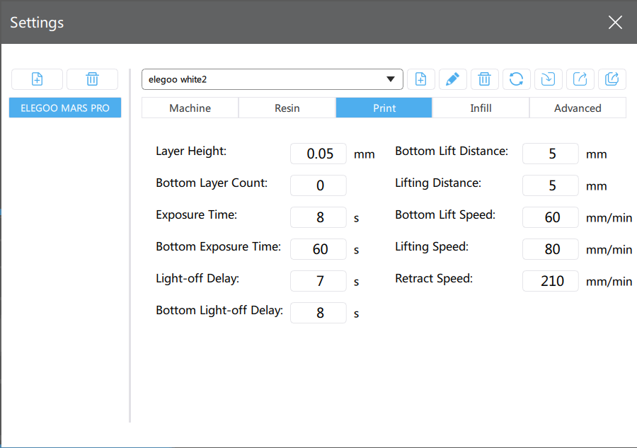

cicoal Inviato 18 Marzo 2021 Inviato 18 Marzo 2021 salve, mi sto approcciando alla stampa 3d a resina non per fare soldatini e oggetti ludici ma per stampare dei provini odontotecnici, un mio collega ha preso la anycubic photon s e ci stampa di tutto, anche oltre ai miei interessi, preso dall`entusiasmo ho comprato anche io la stessa stampante, ma non sono riuscito a stampare nulla nonostante sia stato seguito dal mio collega. Ho rispedito la macchina alla base e ne ho comprata un altra identica, l`ho fatta spedire direttamente al mio collega che l`ha messa di fianco alla sua, fatti gli stessi settaggi, usata la stessa resina, usati gli stessi parametri, usato lo stesso file, usato la stessa chiavetta.....nella sua la stampa viene....nella mia no! il problema é che i primi layer rimangono attaccati nel fep, abbiamo anche provato a scambiare il piattello e la vaschetta fra le due stampanti, stesso risultato, la mia non funziona. non riuscendo a risolvere la cosa ho rispedito la macchina alla anycubic e verró rimborsato, da due giorni ho comprato una elegoo mars pro, guardato ogni video disponibile, letto, credo, di tutto , vado a stampare e ho lo stesso identico problema, le stampe si attaccano al fep (nuovo). Sono stressato, disperato, ci sto veramente perdendo la testa, elenco quello che ho nel tentetivo si cercare l`errore che sicuramente sto facendo: Elegoo Mars Pro slicer chitubox in tre versioni , 1.6.5, 1.7, 1.8.1 sia su windows 10 che su linux ( computer in dual boot Windows/Linux) resina Elegoo standard resin white isopropanolo Wolrdoclean 99% per pulire stampe (magari...) piattello superiore e vasca del fep quasar vetri per pulire lo schermo lcd imbuto in silicone e metallo con filtro per filtrare la resina residua su consiglio del collega bagno il fep con WD-40, anche se devo dire che se lo faccio o meno non cambia niente. scorta di fep pronta, anche se attualmente il fep é nuovo di pacca fornito con la stampante. Sono disposto a tutto, anche a pagare un tutor per risolvere la situazione, mi scuso per la lunghezza del post, mi affido a voi, grazie. Cita

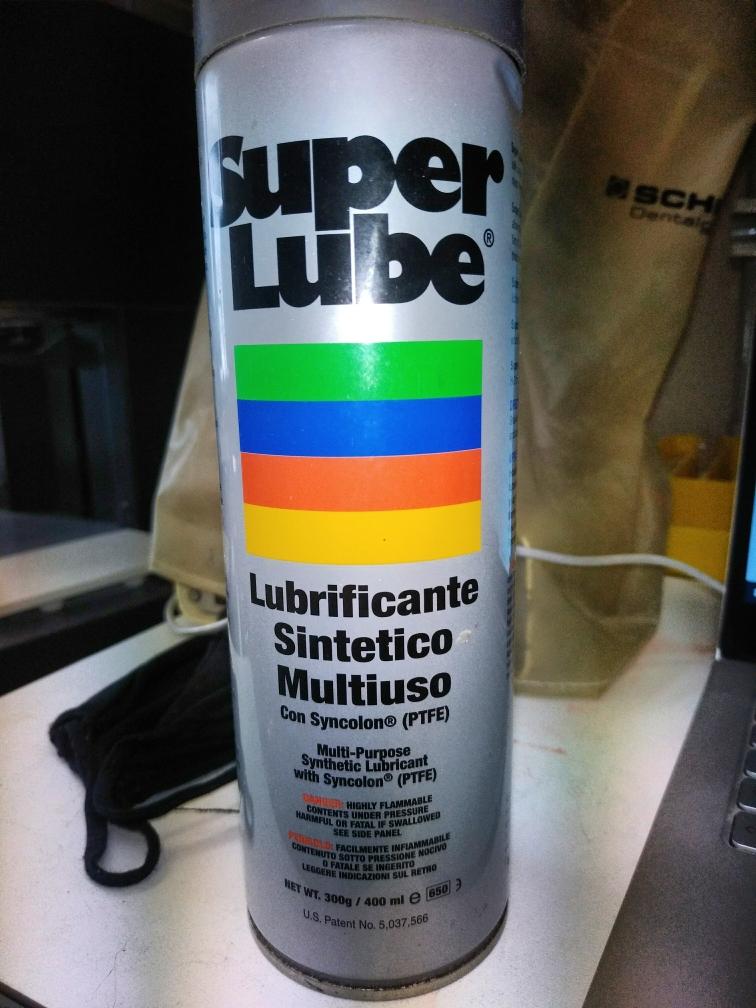

FoNzY Inviato 18 Marzo 2021 Inviato 18 Marzo 2021 Il 18/03/2021 at 08:06, cicoal ha scritto: bagno il fep con WD-40 Expand ma porca miseria! devi usare un spray al PTFE (che è lo stesso materiale del fep) non un olio. non è questo il tuo problema ma dovete usare uno spray secco al ptf che è in primis trasparente ed una volta asciutto forma una patina stabile che protegge il fep dall'usura (e non una superficie oliata ) Il 18/03/2021 at 08:06, cicoal ha scritto: Sono disposto a tutto Expand sei mai riuscito a stampare niente? anche solo uno degli oggetti che ti vengono forniti con la chiavetta della stampante? 1 Cita

cicoal Inviato 18 Marzo 2021 Autore Inviato 18 Marzo 2021 Il 18/03/2021 at 10:59, FoNzY ha scritto: per ora evita, sara' un problema che dovrai porti quando riuscirai a stampare. https://www.amazon.it/WD-40-SPECIALIST-Lubrificante-Frizione-Posizione/dp/B00QX5FPKQ/ref=sr_1_1_sspa?__mk_it_IT=ÅMÅŽÕÑ&dchild=1&keywords=ptfe+spray&qid=1616065116&sr=8-1-spons&psc=1&smid=A2QFLO18KL0T9C&spLa=ZW5jcnlwdGVkUXVhbGlmaWVyPUFKWEJBOVFDQUM5NVImZW5jcnlwdGVkSWQ9QTA0NTk5NTUyTzJDRUo4SkkwRkRaJmVuY3J5cHRlZEFkSWQ9QTA5OTAyOTIzVzRZTEU4WEJHM05UJndpZGdldE5hbWU9c3BfYXRmJmFjdGlvbj1jbGlja1JlZGlyZWN0JmRvTm90TG9nQ2xpY2s9dHJ1ZQ== ed hai provato a stampare anche le cose semplici fornite con la stampante? o solo cose dentali? Expand in laboratorio ho questo lubrificante PTFE, credi vada bene? non credo perché non é a secco, cmq ho giá ordinato quello che mi hai mandato il link. ho provato sia i file forniti che cose dentali, il problema é sempre lo stesso, rimane attaccato al fep Cita
FoNzY Inviato 18 Marzo 2021 Inviato 18 Marzo 2021 Il 18/03/2021 at 11:05, cicoal ha scritto: n laboratorio ho questo lubrificante PTFE, credi vada bene? non credo perché non é a secco, cmq ho giá ordinato quello che mi hai mandato il link. Expand lascia stare lo spray per ora, non metterlo Il 18/03/2021 at 11:05, cicoal ha scritto: ho provato sia i file forniti che cose dentali, il problema é sempre lo stesso, rimane attaccato al fep Expand come li posizioni questi file? poggiati al piano o sopra i supporti? hai fatto un test dello schermo? la luce emessa dallo schermo segue la forma dell'oggetto? Cita
cicoal Inviato 18 Marzo 2021 Autore Inviato 18 Marzo 2021 ok, niente spry, fino ad adesso li ho messi di piatto, non so se hai presente il calibration score, adesso l`ho messo con i piedini ed é venuto parzialmente bene, nel senso che qualche piedino é venuto mancante e la slitta scorre fino a 2 anziché a 3, ho portato la stanza a 26 gradi rispetto ai 21 soliti, il test dello schermo é ok, per la calibrazione della resina ho messo questo setting che ho trovato in giro qui sul forum, ma se hai delle modifiche da farmi fare lo faccio, grazie a tutti in anticipo a chi mi sta aiutando Cita
