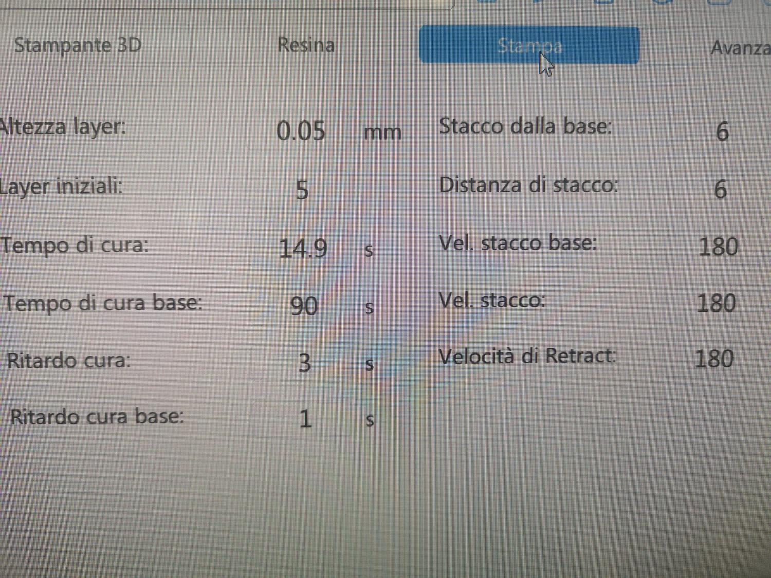

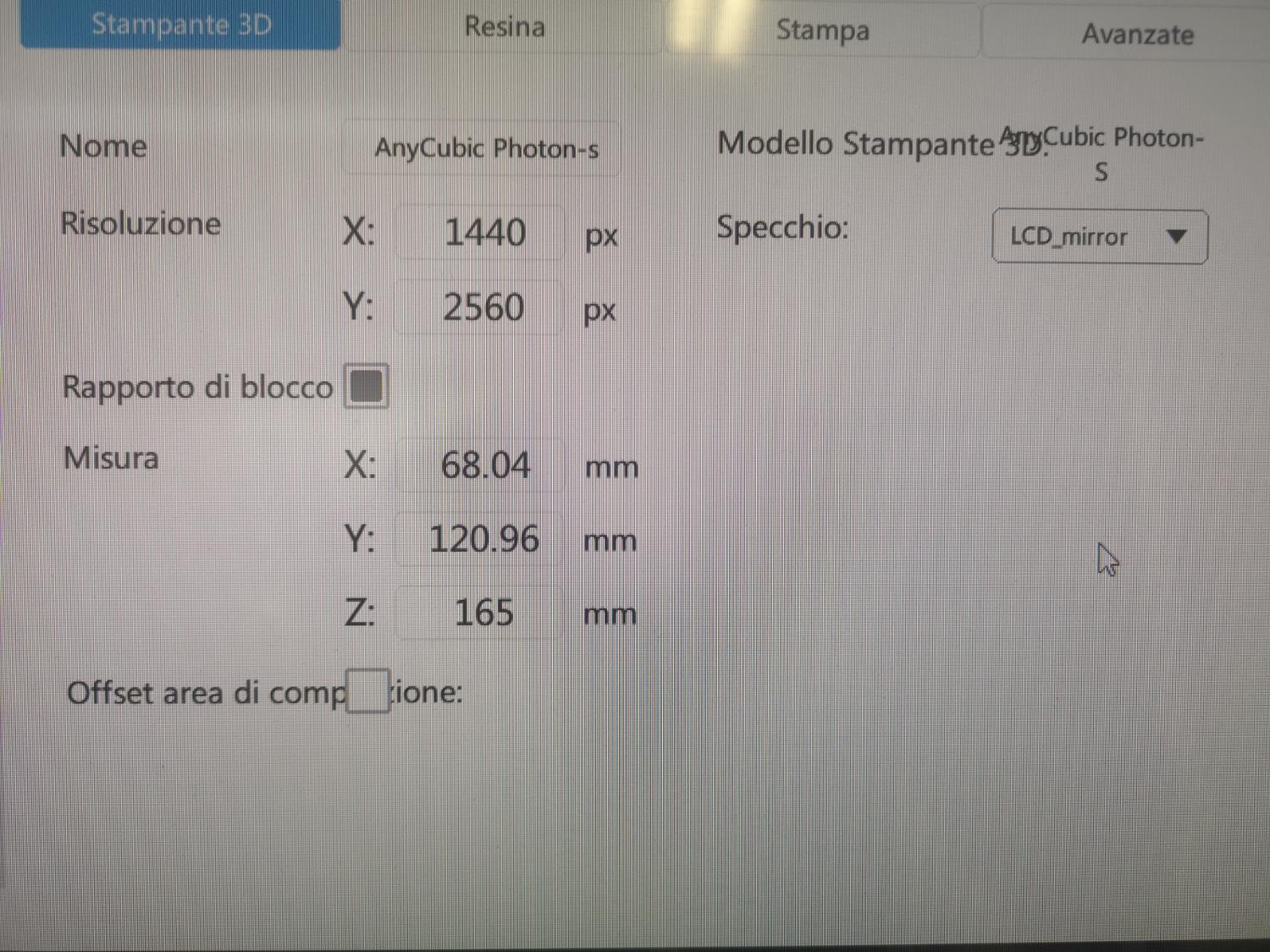

io stampo corone provvisorie con bego varseo crown temp.Uso come software chitubox e sto provando in maniera empirica a settare i parametri e  capire meglio come posizionare il pezzo sul piattello per avere un dettaglio migliore .Non ho ancora raggiunto un risultato ottimale e vorrei confrontarmi con qualcuno che ha piu esperienza di me o che ha le stesse mie problematiche cosi' da ottimizzare e condividere i risultati anche per evitare spreco di questa resina che costa circa 520 euro al chilo.
i parametri sembrano molto corretti poi bisogna anche capire cosa vuole la resina
adesso vado un po' di fretta, stasera metto insieme due pensieri e ci confrontiamo se vuoi
