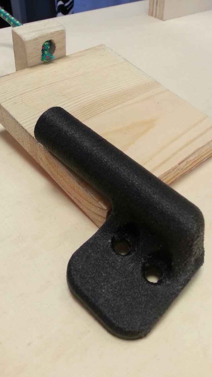

Help3d Inviato 13 Luglio 2015 Autore Condividi Inviato 13 Luglio 2015 Piccolo pezzettino: supporto pedali per MTB. Resistenza incredibile anche in corrispondenza di parete sottile. Adesione interlayer molto buona. Questo pezzo lo ho realizzato con supporti nello stesso materiale, vengono via bene ma comunque con un po' di difficoltà. Devo provare a vedere con il PLA come si comporta Cita Link al commento Condividi su altri siti Altre opzioni di condivisione...
