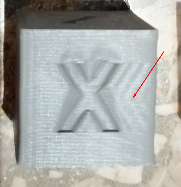

Meldro Inviato 22 Marzo 2021 Inviato 22 Marzo 2021 Ciao a tutti, dopo un pò di esperienza sto cercando di ottimizzare le stampe che sino ad ora... mi sono, comunque, fatto andare bene. Ora ho visto i grandi vantaggi portati da un upgrade del raffreddamento (miglioramenti paurosi!!!) e mi sono chiesto se vale la pena anche andare a rimuovere questo "lieve" (?!!) effetto ghosting come riportato in immagine. Le domande in merito: 1 - secondo voi è correggibile? 2 - è "leggero" o è "importante"? (fino ad ora non mi sono fatto il problema ma adesso che sto ottimizzando... 3 - vale la pena correggerlo o rischio di pasticciare tutta l'attuale situazione? 4 - come correggerlo? Grazie in anticipo PS: questo blocco l'ho fatto prima di migliorare il raffreddamento, con l'upgrade della ventola anche lo spigolo di destra, che nella foto è un pò "incerto" è venuto perfetto!!! 🙂 Cita
Whitedavil Inviato 22 Marzo 2021 Inviato 22 Marzo 2021 Il ghosting che c'è è importante... Specifica stampante e setting, qui la palla di vetro nessuno ancora è riuscito a stamparla... 😅 In generale comunque devi calare le accelerazioni da fw stampante. 1 1 Cita

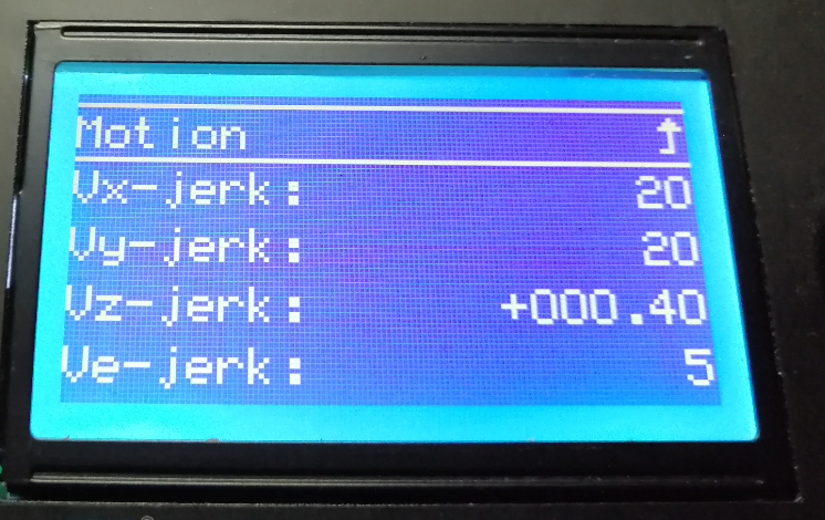

Killrob Inviato 22 Marzo 2021 Inviato 22 Marzo 2021 devi diminuire il jerk, se possibile di almento 3 o 4 punti Cita
Meldro Inviato 22 Marzo 2021 Autore Inviato 22 Marzo 2021 Il 22/03/2021 at 21:47, Killrob ha scritto: devi diminuire il jerk, se possibile di almento 3 o 4 punti Expand Ok, ma da dove dalle impostazioni su Marlin o dallo slicer? (Scusa ma questo argomento mi è nuovo) Cita
Killrob Inviato 22 Marzo 2021 Inviato 22 Marzo 2021 io lo faccio dal pannello della stampante, su Cura è possibile impostarlo, tu che stampante hai che non ricordo? se è una Ender 3 allora vai in motion->control->jerk se hai il pannello in italiano questa era una vecchia discussione con alcune spiegazioni. Cita
Meldro Inviato 22 Marzo 2021 Autore Inviato 22 Marzo 2021 Il 22/03/2021 at 22:42, Killrob ha scritto: io lo faccio dal pannello della stampante, su Cura è possibile impostarlo, tu che stampante hai che non ricordo? se è una Ender 3 allora vai in motion->control->jerk se hai il pannello in italiano questa era una vecchia discussione con alcune spiegazioni. Expand Vado a leggere subito, ma quindi è equivalente impostare i parametri in CURA o direttamente dalla stampante (ho una Geeetech. A20)? Cita
Killrob Inviato 22 Marzo 2021 Inviato 22 Marzo 2021 se lo fai su cura dovresti essere quanto mento certo di impostare gli stessi parametri che hai nel firmware, perché poi lo slicer prende per buono ciò che gli hai detto. E vedo che il pannello del menu è quello classico di marlin quindi se vai dove ti avevo detto Il 22/03/2021 at 22:51, Meldro ha scritto: motion->control->jerk Expand puoi abbassare i valori direttamente da pannello LCD senza andare a scomodare lo slicer 😉 Cita

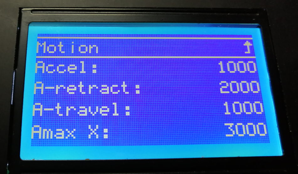

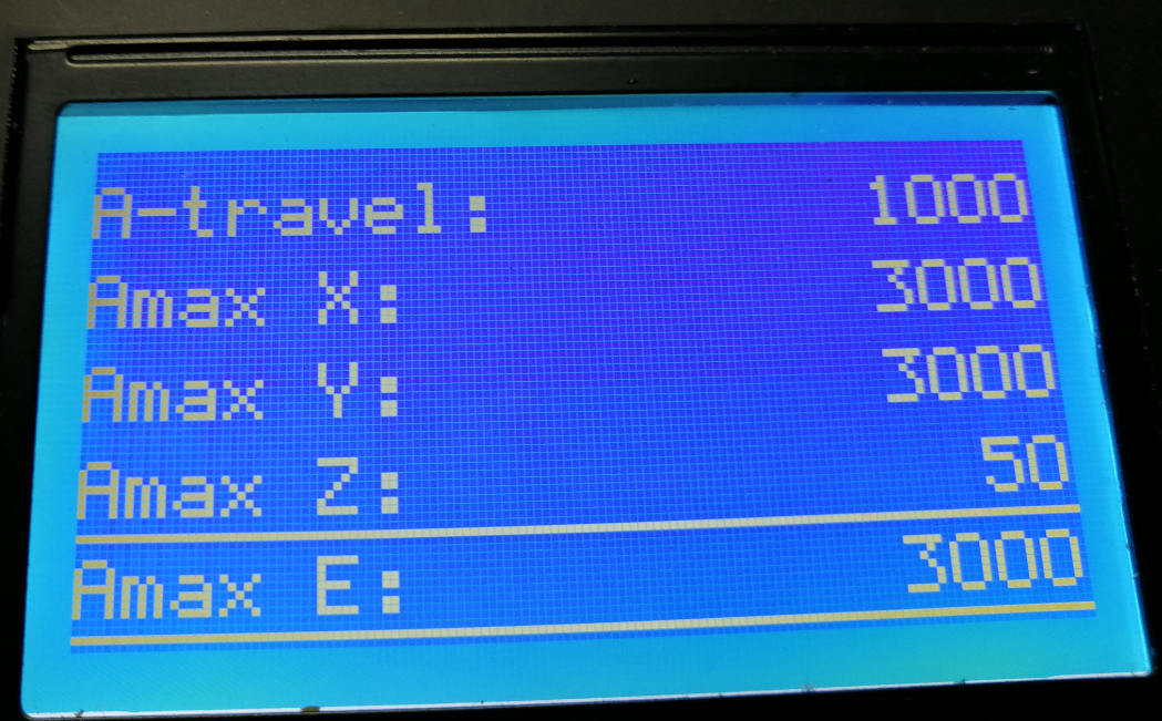

Meldro Inviato 23 Marzo 2021 Autore Inviato 23 Marzo 2021 Il 22/03/2021 at 22:54, Killrob ha scritto: puoi abbassare i valori direttamente da pannello LCD senza andare a scomodare lo slicer 😉 Expand Scusa, ma per capire quindi... le impostazioni del JERK sullo slicer come si relazionano a quelle impostate sulla macchina? Non contano nulla, valgono quelle della macchina oppure si "sommano" a quelle settate su Marlin... oppure ? Ad ogni modo i valori della macchina sono questi: (ci metto anche i parametri di accelerazione visto che ci sono....) Cita
Killrob Inviato 23 Marzo 2021 Inviato 23 Marzo 2021 Valgono quelle che leggi da pannello lcd e 20 per X ed Y sono altissime portale a 10 1 Cita
