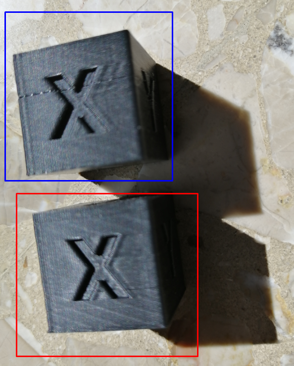

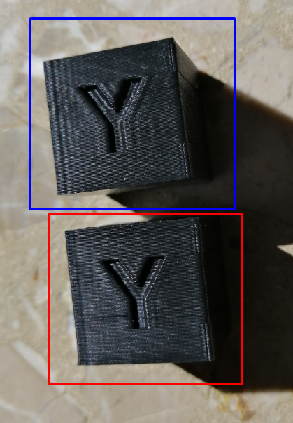

Meldro Inviato 23 Marzo 2021 Autore Inviato 23 Marzo 2021 5 ore fa, Killrob ha scritto: Valgono quelle che leggi da pannello lcd e 20 per X ed Y sono altissime portale a 10 Ecco i risultati: - in blue JERK originale (20) - in rosso JERK a 10 Il risultato mi sembra migliore ma è ancora presente, ci si accontenta o si può ancora migliorare? Cita
Killrob Inviato 23 Marzo 2021 Inviato 23 Marzo 2021 Scendendo ancora migliori, per contro però potresti avere non più angoli perfettamente a 90 gradi ma leggermente arrotondati, devi trovare il tuo equilibrio facendo prove 😉 Cita
Meldro Inviato 23 Marzo 2021 Autore Inviato 23 Marzo 2021 2 minuti fa, Killrob ha scritto: Scendendo ancora migliori, per contro però potresti avere non più angoli perfettamente a 90 gradi ma leggermente arrotondati, devi trovare il tuo equilibrio facendo prove 😉 Ti ringrazio, t'avrei chiesto infatti che controindicazioni potevo avere... quindi posso fare qualche prova al max reimposto questi valori. 1 Cita
Whitedavil Inviato 23 Marzo 2021 Inviato 23 Marzo 2021 Porta tutte le accelerazioni a 1000 (a parte z che 50 va bene, anche E va bene! ) Per il ghosting devi modificare l'accelerazione, per gli spigoli tondi il jerk! Lascia jerk 10 Cita
Meldro Inviato 23 Marzo 2021 Autore Inviato 23 Marzo 2021 51 minuti fa, Whitedavil ha scritto: Porta tutte le accelerazioni a 1000 (a parte z che 50 va bene, anche E va bene! ) Per il ghosting devi modificare l'accelerazione, per gli spigoli tondi il jerk! Lascia jerk 10 A scanso di equivoci... devo portare a 1000 Aretract (che ora è a 2000) AmaxX (che ora è a 3000) AmaxY (che ora è a 3000) AmaxE (che ora è a 3000) Tutte queste? Cita
Whitedavil Inviato 23 Marzo 2021 Inviato 23 Marzo 2021 Yes La stampa durera di più, sappilo. No scusa AmaxE no Basta x e y Cita
Meldro Inviato 23 Marzo 2021 Autore Inviato 23 Marzo 2021 1 minuto fa, Whitedavil ha scritto: Yes La stampa durera di più, sappilo. No scusa AmaxE no Basta x e y Quindi neanche Aretract vado a toccare, solo AmaxX e AmaxY Cita
Whitedavil Inviato 23 Marzo 2021 Inviato 23 Marzo 2021 Aspetta, scusa prima non avevo molto tempo. Allora fai cosi. Nelle 3 foto del diplay che hai messo, nella seconda metti tutti a 1000 e nella terza tutti a 1000 tranne gli ultimi 2! Nella ptima foto jerk x e y a 10 Che tipo di estrusore monti, direct o bowden? Ps: fai qualche test, in caso cala un po' i primi 3 parametri della seconda foto. E jerk x e y 8. Pps: a che velocità e materiale? Cita
Meldro Inviato 23 Marzo 2021 Autore Inviato 23 Marzo 2021 7 minuti fa, Whitedavil ha scritto: Che tipo di estrusore monti, direct o bowden? Ps: fai qualche test, in caso cala un po' i primi 3 parametri della seconda foto. E jerk x e y 8. Pps: a che velocità e materiale? L'estrusore è di tipo BOWDEN Il materiale è PLA stampato nel 99% dei casi a 60 m/s , il restante 1% a velocità inferiori. Cita
Whitedavil Inviato 23 Marzo 2021 Inviato 23 Marzo 2021 A... Pensavo avessi un direct 😅 Dai una controllata alle cinghie. Forse sono da tendere un pochino. Sappi però che se hai il piatto che muove in Y, potrai farci poco da quel lato. Un po' rimarrà sempre causa peso. Cita
