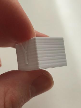

Salve a tutti,
Sto riscontrando sempre più spesso che le pareti verticali lineari (ed. Quelle di un cubo) vengono stampate a gradini e non lisce. Questo accade in forme geometriche curve e su pareti come quelle del cubo di calibrazione xyz.
Sto usando Cura come slicer e Tevo Tarantula pro come stampante.
Allego foto per chiarezza
21 ore fa, Killrob ha scritto:
E molto regolare come difetto, controlla che le barre di Z girino perfettamente dritte che hai un problema di wobbling
19 ore fa, Tomto ha scritto:
Concordo in questo caso il wobbling è palese

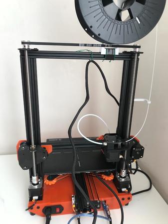

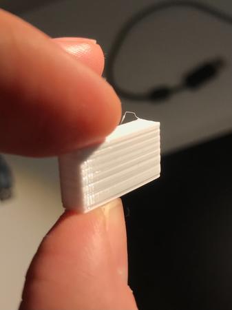

Ho provato a smontare e rimontare le barre filettate dell’asse verticale, sistemare i cuscinetti e ho aggiunto una cinghia in alto per sincronizzare i due motori, ho inoltre controllato che tutto fosse dritto al massimo delle mie capacità di precisione con questi strumenti. Purtroppo il risultato è ancora questo(foto). Ho anche provato a ristampare lo stesso modello da due slicer differenti ma niente.
Avete consigli?
l’unica cosa che noto è che non è più regolare ma il pattern tende a stringersi...
3 ore fa, Killrob ha scritto:
Allora adesso devi controllare che Z salga della stessa misura tra destra e sinistra
Ho controllato e si spostano simultaneamente 😞
Allego foto delle assi Z
Togli tutta quella roba in alto, compresi i cuscinetti che non fanno altro che obbligare le barre. Lascia tutto libero e non curati del fatto che girano storte, meglio far girare storte loro piuttosto che far ballare tutta la struttura.
5 minuti fa, Killrob ha scritto:
Le barre girano storte perché non sono montate concentriche rispetto ai perni dei motori, se le obblighi in alto le “costringi” a girare dritte, ma in realtà sono sempre storte e tutta la forza che non possono scaricare in alto la scaricano sulla struttura, generando il wobbling.
La mia, prima di “liberarla”, generava un magnifico wobbling passo 2, ora stampa così.
liberare le barre in alto è solo un espediente, le barre DEVONO girare dritte rispetto all'asse del motore, lasciarle girare a piacimento ti provocherà comunque dei problemi in stampa, che in effetti vedo sull'elefante che hai postato.
