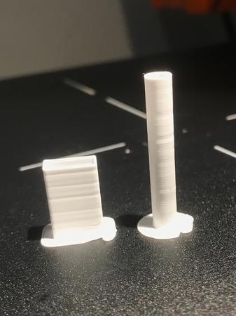

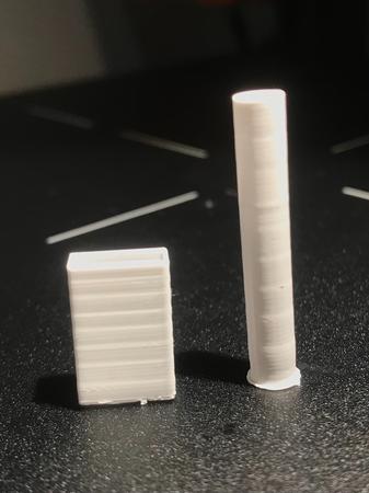

59 minuti fa, Numen ha scritto:
Vero, può darsi che le assi (di banggood) siano "cinesate" e che ad ogni giro non salga di ad esempio 0.2mm precisi ma di 0.21?
Creando quell'effetto di wobbling molto regolare?
L'estrusore non è sporco, solo residui di PLA, il problema sussiste qualunque distanza lasci tra il motore e l'asse.
Residui di pla...? Guarda che non ci devono essere residui... Senti un tak ogni tanto?
Hai fatto un thin wall test?
Secondo me sono più problemi di estrusione, se TUTTA LA MECCANICA RISULTA IN ORDINE.
Te lo ripeto, non è wobbling. Il wobbling lo vedi bene su un cilindro alto almeno 10/15cm, che alla fine più che un cilindro, risulta a S, o comunque pareti con qualche duna ampia.
Ma se trovi residui nell'estrusore, secondo me estrudi troppo e l'hotend si ingolfa...
non sono d'accordo è troppo millimetricamente regolare per essere un problema di estrusione, guarda le foto, se abbassa il layer di stampa si intensifica il difetto, per me sono le barre che ondeggiano.
SE le barre sono le T8x8, sulla lunghezza di di 2cm non fanno 3 giri... Ora deve essere ovale il diametro per avere una roba del genere. O l'autore è cieco e le barre filettate ballano la rumba oppure monta VITI M8 con il dado, e allora non mi ci metto nemmeno....
Se fossero le barre che ondeggiano, i gradini sarebbero dovuti essere sempre costanti e pari al passo della vite, se diminuiscono abbassando l layer, il problema è altro.
Non esistono solo le barre trapezie a 4 principi, ci sono anche quelle passo 2 a un solo principio. Se montasse le viti da M8, ammesso che siano le viti storte (secondo me no), l’errore sarebbe meno evidente.

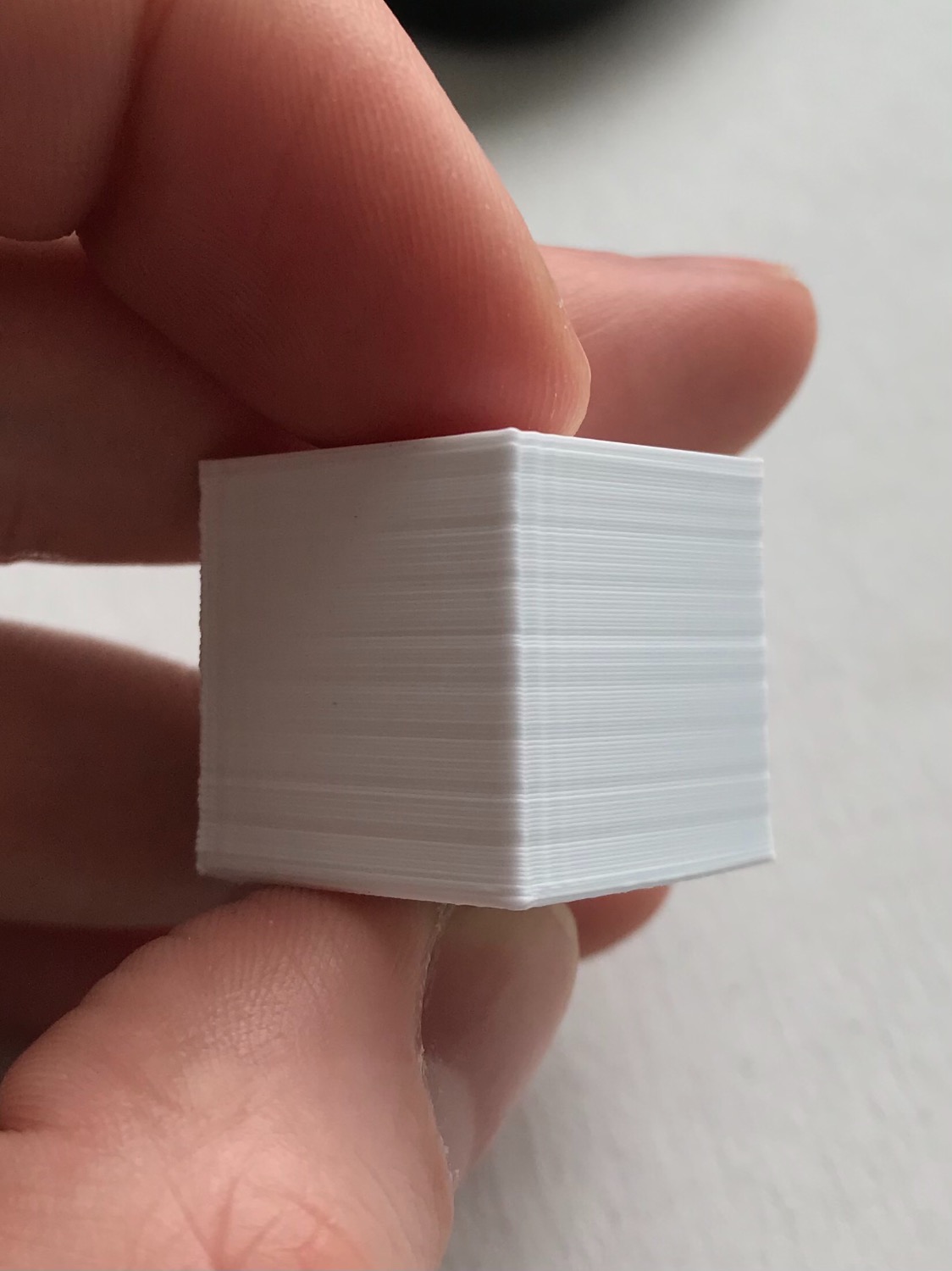

Buongiorno a tutti, mi sono appena arrivate due barre filettate con le seguenti caratteristiche:
400mm di altezza
4 principi
8mm di diametro
passo 2mm
Il problema persiste ed è molto simile a quello di prima, quello nella foto allegata è un cubo di 20*20 mm stampato con le nuove assi, 0.2mm di spessore layer e raft.
Leggendo quello che suggerisce Whitedavil potrei provare a modificare dei parametri dell'estrusione ma non saprei quali toccare...

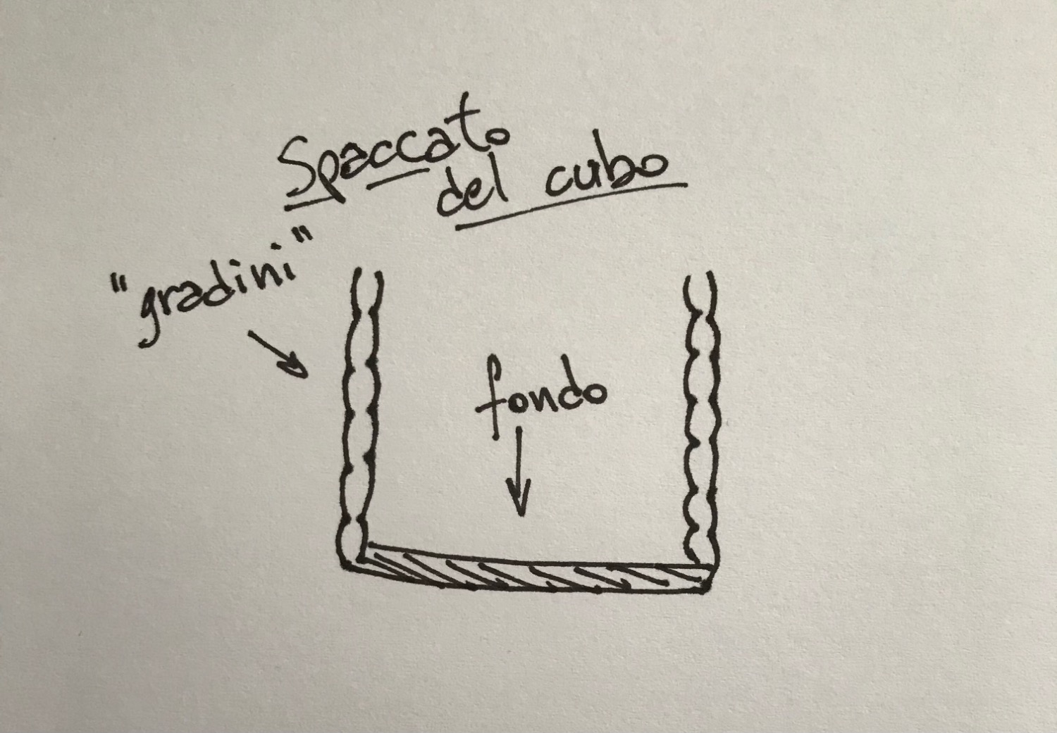

Inoltre ho notato che i "gradini" sono simmetrici all'interno, faccio un disegno per migliore comprensione.
Grazie a tutti dell'aiuto! :))
Se il difetto si presente come nella sezione che hai disegnato, per me è colpa della temperatura che oscilla troppo.
La temperatura non oscilla più di +-0.2 gradi e ho già fatto la ricalibrazione del PID...
