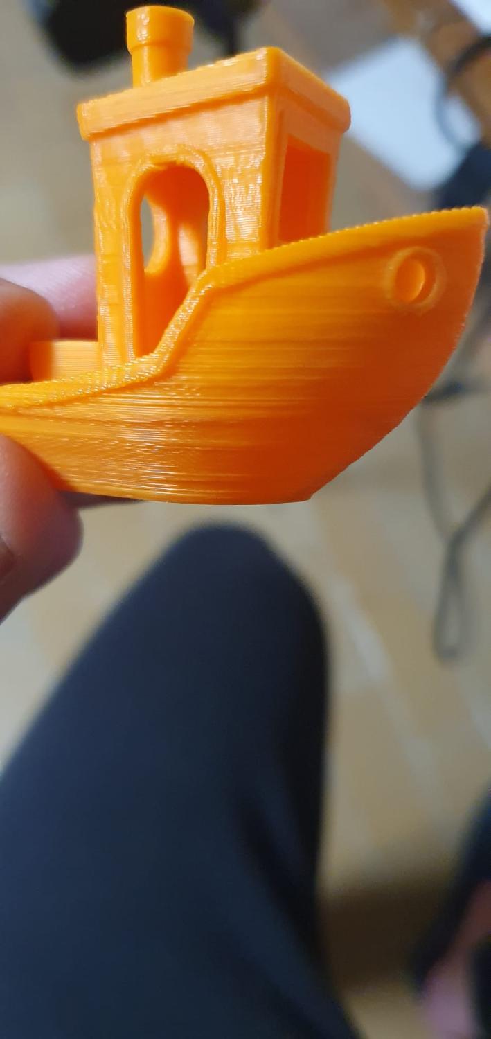

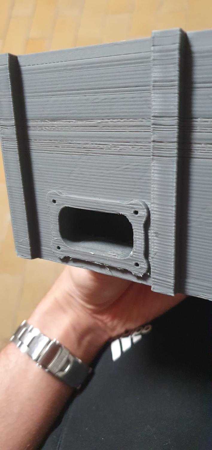

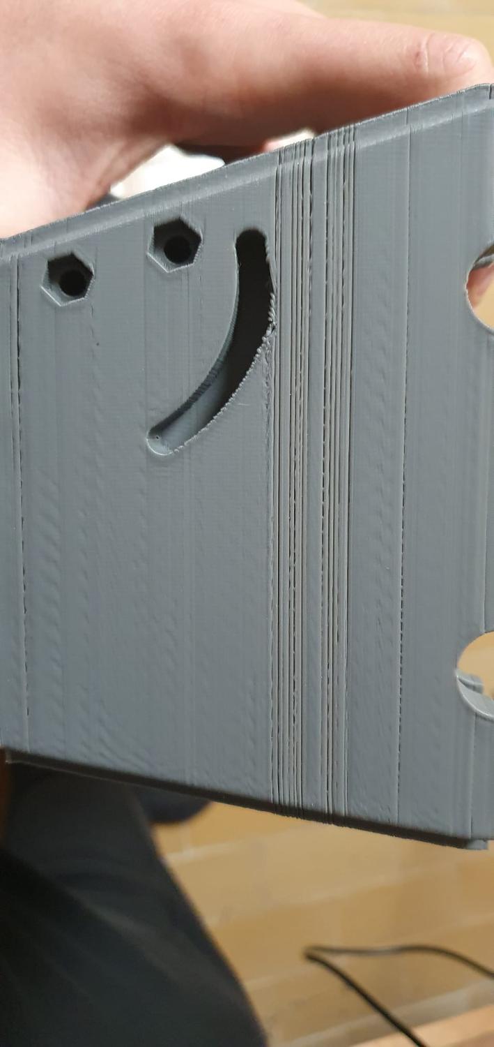

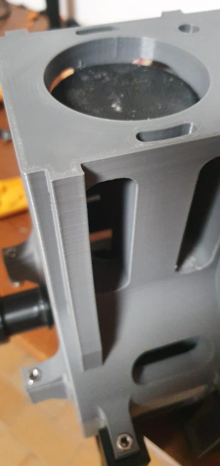

Francesco_rizzi Inviato 24 Marzo 2021 Inviato 24 Marzo 2021 Ciao a tutti, ho deciso di scrivere su questo forum per aiutare gli altri a risolvere i propri problemi, ma è da qualche tempo che io mi vedo in prima persona oggetto di problemi di ogni genere. Premetto che ho una Ender 5, che però di originale ha poco: piatto i vetro, scheda madre silent board, tl smoother su tutti gli stepper e sistema direct drive (non MicroSwiss ma stampato da me su design di thingiverse). Da qualche tempo ho problemi di under extrusion (di cui allego le foto) che non riesco a risolvere. Ho cercato problemi hardware, avevo retrazione troppo elevata ma anche diminuendola avendo un po' di stringing non si è risolto il problema, il nozzle non è otturato, ho stampato con svariate temperature (195-220 per PLA, stampo solo con quello) e velocità (50-80 mm/s, prima non avevo problemi neanche a 100 mm/s), ho modificato il flusso di stampa con il thin wall test, che sulle pareti laterali dà ottimi risultati (tra i 0.4 e 0.5 mm di extrusion width, il mio calibro indica solo i decimi purtroppo) ma ho qualche problema sui layer di base e nel riempimento. Inoltre i layer, anche quando non soffrono di under extrusion, sono imprecisi, non ho la definizione che avevo qualche tempo fa sulla stampante (allego foto di una stampa di qualche tempo fa e di una di adesso, si può notare la differenza in termini di definizione dei layer). Detto questo, ringrazio per le vostre risposte che sono sicuro mi saranno di grande aiuto, e io non esiterò a rispondervi quando avrete voi problemi, mettendomi a disposizione. Grazie ancora Francesco Cita

Francesco_rizzi Inviato 25 Marzo 2021 Autore Inviato 25 Marzo 2021 3 ore fa, Killrob ha scritto: Dovresti cercare qui sul forum una discussione sugli essiccatore. Per la tua underextrusion ci sto ragionando Ok mi informerò per quello. Intanto grazie tantissimo per l'aiuto. Non mi ero accorto del dado eccentrico completamente fuori posizione, che ho provveduto a sistemare e stamperò un benchy di prova. Onestamente non l'avevo mai toccato né ne conoscevo l'esistenza, può darsi che sia quello la causa (anche se sinceramente non credo)? Cita
Killrob Inviato 25 Marzo 2021 Inviato 25 Marzo 2021 Non credo sia quella la causa, quello ti può generare layer sfalsati ma arrivare alla sottoestrusione la vedo difficile, fammici ragionare ancora un po Cita
