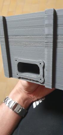

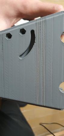

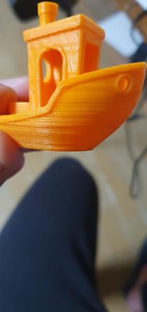

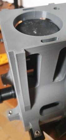

Francesco_rizzi Inviato 25 Marzo 2021 Autore Condividi Inviato 25 Marzo 2021 10 ore fa, eaman ha scritto: Magari il direct drive fatto in casa e' arrivato dove poteva e adesso fa attrito? Prova un po' a rimetterla in bowden, per quanto se l'estrusore e' sempre quello... In realtà avevo già il problema con il bowden, e nelle ultime stampe con direct va forse appena meglio. L'estensore è sempre lui, ho cambiato un paio di nozzle ma il problema rimane Cita Link al commento Condividi su altri siti Altre opzioni di condivisione...
eaman Inviato 25 Marzo 2021 Condividi Inviato 25 Marzo 2021 Ma sei sicuro che sia proprio under extrusion e che tu non abbia gli assi che un po' ballano e quindi un po' si separano? A volte sembra che ti manchi proprio un intero layer in Y, non tanto che tu abbia delle macchie di leopardo di mancanza di materiale sparse un po' ovunque. Sempra che quando un layer e' al posto giusto vada tutto bene, altri siano un po' spostati, pero' la deriva non e' incrementale e' come se avessi un po' di gioco su dove e' montato l'estrusore e talvolta la roba si sposta di po' ma stai sempre attorno alla posizione corretta. Bho. Cita Link al commento Condividi su altri siti Altre opzioni di condivisione...
Francesco_rizzi Inviato 26 Marzo 2021 Autore Condividi Inviato 26 Marzo 2021 9 ore fa, eaman ha scritto: Ma sei sicuro che sia proprio under extrusion e che tu non abbia gli assi che un po' ballano e quindi un po' si separano? A volte sembra che ti manchi proprio un intero layer in Y, non tanto che tu abbia delle macchie di leopardo di mancanza di materiale sparse un po' ovunque. Sempra che quando un layer e' al posto giusto vada tutto bene, altri siano un po' spostati, pero' la deriva non e' incrementale e' come se avessi un po' di gioco su dove e' montato l'estrusore e talvolta la roba si sposta di po' ma stai sempre attorno alla posizione corretta. Bho. Secondo me è una combinazione delle due cose. Effettivamente stringendo il carrello dell'estrusore la cosa sembra essere migliorata, ma ogni tanto ho comunque qualche layer che salta. Oggi provo a lanciare una stampa abbastanza grande così da verificare per bene che non si verifichino frequentemente problemi. In caso di successo e di stampa di buona qualità sarà probabilmente un problema causato esclusivamente dal carrello, di cui non ho capito la natura. Comunque, non so dirti la ragione, qualche tempo fa ho dovuto aumentare il flusso al 138%, quindi soffriva molto di under extrusion. Ad ogni modo i vari thin wall test con questo valore di extrusion multiplier sono più che soddisfacenti, quindi penso che il valore sia corretto, adesso. Ti ringrazio comunque per i suggerimenti e la disponibilità dimostrati finora! continuo a lavorarci e spero di risolve il problema, soprattutto grazie al vostro aiuto! Cita Link al commento Condividi su altri siti Altre opzioni di condivisione...
Killrob Inviato 26 Marzo 2021 Condividi Inviato 26 Marzo 2021 Aspetta un attimo tu fai i thin wall test con 138% di flusso? E hai il flusso corretto? Non va bene c'è un problema profondo. Fai questa prova porta il nozzle in temperatura e estrudi 10cm di filamento, se sei in direct segnati prima sul filo 9cm 10cm 11cm 12cm, poi estrudi 10cm e vedi se lo rispetta. Cita Link al commento Condividi su altri siti Altre opzioni di condivisione...
Francesco_rizzi Inviato 26 Marzo 2021 Autore Condividi Inviato 26 Marzo 2021 1 ora fa, Killrob ha scritto: Aspetta un attimo tu fai i thin wall test con 138% di flusso? E hai il flusso corretto? Non va bene c'è un problema profondo. Fai questa prova porta il nozzle in temperatura e estrudi 10cm di filamento, se sei in direct segnati prima sul filo 9cm 10cm 11cm 12cm, poi estrudi 10cm e vedi se lo rispetta. Sì avevo già fatto la regolazione degli step e li avevo regolati, riproverò. Ma come detto avevo il problema anche con bowden Cita Link al commento Condividi su altri siti Altre opzioni di condivisione...
Killrob Inviato 26 Marzo 2021 Condividi Inviato 26 Marzo 2021 Allora il problema è nel motore, nel driver o negli rms Cita Link al commento Condividi su altri siti Altre opzioni di condivisione...
Francesco_rizzi Inviato 26 Marzo 2021 Autore Condividi Inviato 26 Marzo 2021 5 minuti fa, Killrob ha scritto: Allora il problema è nel motore, nel driver o negli rms Ho cambiato la scheda con i silent driver e ho dovuto aumentare gli step/mm quasi raddoppiandoli. Il motore non penso sia danneggiato, scusa l'ignoranza ma gli rms cosa sarebbero😅? Cita Link al commento Condividi su altri siti Altre opzioni di condivisione...
Killrob Inviato 26 Marzo 2021 Condividi Inviato 26 Marzo 2021 Scusa intendevo irms, praticamente la vref del driver, che se troppo bassa ti fa perdere passi e se troppo alta scalda il motore e ti fa perdere passi Cita Link al commento Condividi su altri siti Altre opzioni di condivisione...
Francesco_rizzi Inviato 28 Marzo 2021 Autore Condividi Inviato 28 Marzo 2021 Il 26/3/2021 at 12:21, Killrob ha scritto: Scusa intendevo irms, praticamente la vref del driver, che se troppo bassa ti fa perdere passi e se troppo alta scalda il motore e ti fa perdere passi Ho rifatto la calibrazione degli e step ed effettivamente avevo una valore di step troppo basso. L''ho aggiornato ed adesso sto provando a calibrare io flowrate. Sinceramente per quanto riguarda i driver non sono informato, diciamo che le mie competenze non arrivano tanto in profondità... Cita Link al commento Condividi su altri siti Altre opzioni di condivisione...
