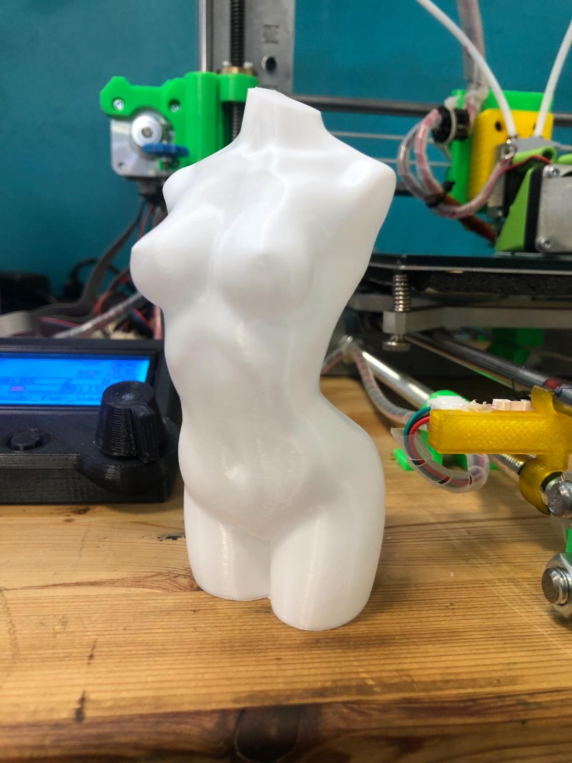

6 ore fa, Truck64 ha scritto:
Sicuro dell'altezza layer?
Comunque risultato ammirevole per entrambi.
Se lo vuoi vedere c'e' il mio profilo per S3D nella sezione del forum dei profili, in coda al thread dell'Ender 3.
Thanks, quella di Killrob e' proprio piu' bella, al di la' della salmon skin il filamento ha un che' di *liquido* e liscio mentre il mio e' piu "low poly", sintetico. Mo' provo a cambiare la scheda quando ho tempo e magari lo ristampo con una ruzzola di PLA nuova e asciutta.
I complimenti io li farei alla Ender 3 che costa poco e con calma stampa bene, invece che andare a impelagarsi in strutture complesse e macchine che costano il triplo per poi magari stampare con un 25% di tempo in meno... Ti compri 2 ender e c'hai i ricambi e la ridondanza! :D

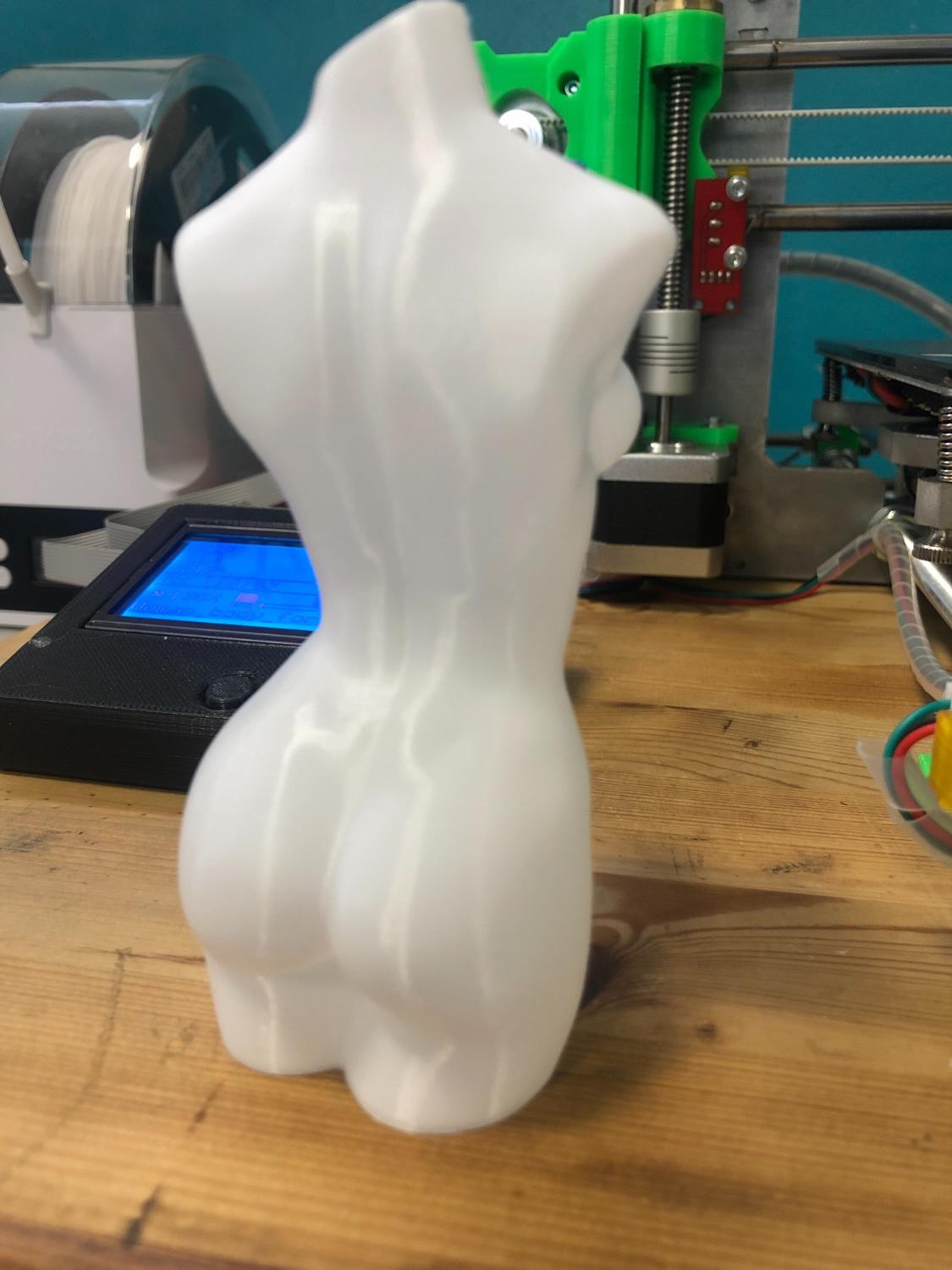

Layer superiore a 0,2 in Vase mai sperimentato. A volte gioco con la larghezza della linea per migliorare la stampa delle sporgenze. Questa l’ho stampata tempo fa con nozzle 0,4, layer 0,1 e larghezza linea 0,65. Ma in questo caso invece che migliorare, sulle sporgenze ha peggiorato.
8 minuti fa, Killrob ha scritto:
3 ore e mezza a 50mms che tanto poi a 50 non ci va
Quando la stampo a 0,15 ci mette tre ore. Uso anch’io 50 ma in realtà va quasi sempre a 10 perché imposto tempo minimo di stampa per layer  20sec e velocità minima 10.
Be' l'idea e' che vase mode torna comodo per fare cose grosse che richiedono tempo, quindi se gli dai un layer piu' alto ci metti meno tempo. Dato che la stesura del materiale e' sempre nello stesso verso fa in tempo a raffreddarsi, puoi usare anche un Extrusion Width superiore a 0.65mm senza dover usare per forza un Volcano, per quanto penso che la mia delta che deve fare piu' che altro vasi andra' con nozzle da 0.6 e un hot end ciccione. Godspeed!

Layer 0,2 larghezza 0,8 l’ho provato,  col PLA nessun problema ma una volta ho provato a stampare un paralume in PETG e mi si è sgranato il filo… troppa pressione credo.
Yep, e magari l'hot end non riusciva a scaldarne abbastanza in fretta. Il PLA ti da' meno problemi (io quello uso, anche perche' per andare "forte" meglio stare in bowden). Sulle delta si usa il flyng estruder 😛
Ho provato a pitturarla: si riesce a togliere un po' di salmon skin ma butta fuori di piu' i difetti di superficie. Bho magari usare un colore a smalto o qualcosa di autolivellante Di buono c'e' che si riesce a darle un po' piu' di profondita' e togliere un po' di glare. Mi vien voglia di farla in blu e farle delle ombre piu' marcate.
_storage_emulated_0_Android_data_com.miui.gallery_cache_SecurityShare_1616818438748.jpg
Ma poi ne vale la pena? 'Sta roba non converrebbe farla con una stampante a resina?
