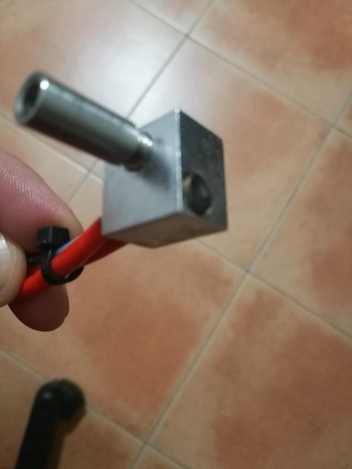

Trezze Inviato 10 Settembre 2021 Inviato 10 Settembre 2021 salve a tutti. anche io ho ancora lo stesso problema con la ghost 5 è iniziato con l'impossibilità di utilizzare il filamento in quanto ad una temperatura oltre i 100 gradi si cominciava a sentire odore di bruciato (e tra l'altro la ventola esterna non funzionava). ho sostituito l'intero hotend con quello di ricambio ma la situazione è rimasta invariata. ho comprato quindi le parti di ricambio (nuova ventola esterna, nuova ventola interna, schedina interna) rimontato tutto, ed ora l'errore me lo da sin da subito, appena accendo la stampante sento la ventolina interna avviarsi ed andare al massimo, mentre il display indica err2 e la temperatura segnalata, per l'hotend è di 347 gradi, senza nemmeno aver avviato il preriscaldamento, ed ovviamente la temp. è fittizia in quanto non scalda affatto. onestamente non saprei più cosa pensare... Cita
Killrob Inviato 10 Settembre 2021 Inviato 10 Settembre 2021 errato collegamento sulla scheda madre oppure hai mandato in corto il termistore sull'hotend, come è fatto il termistore? a goccia o a mini cartuccia? Cita
Trezze Inviato 11 Settembre 2021 Inviato 11 Settembre 2021 Questo è l'hotend orginale come si vede il sensore sta vicino l'estrusore, il problema è che se fosse stato quello il problema, considerando che ne ho provati altri 2 nuovi, il problema non me lo avrebbe più dato. Ho controllato anche il cavo attaccato al motore e quello attaccato alla scheda madre, ed esteriormente sembra apposto, al max posso fare una prova comprando un'altro cavo 14 pin.. il problema è che su amazon non lo trovo e lo dovrò prendere da aliexpress solo che ci vorrà un mese e mezzo come i pezzi di ricambio già riordinati... spero solo che non sia la scheda madre, perchè fosse cosi, considerando la garanzia da aliexpress (l'ho presa li) e/o dal fornitore cinese, faccio prima a buttare la stampante.. Cita
