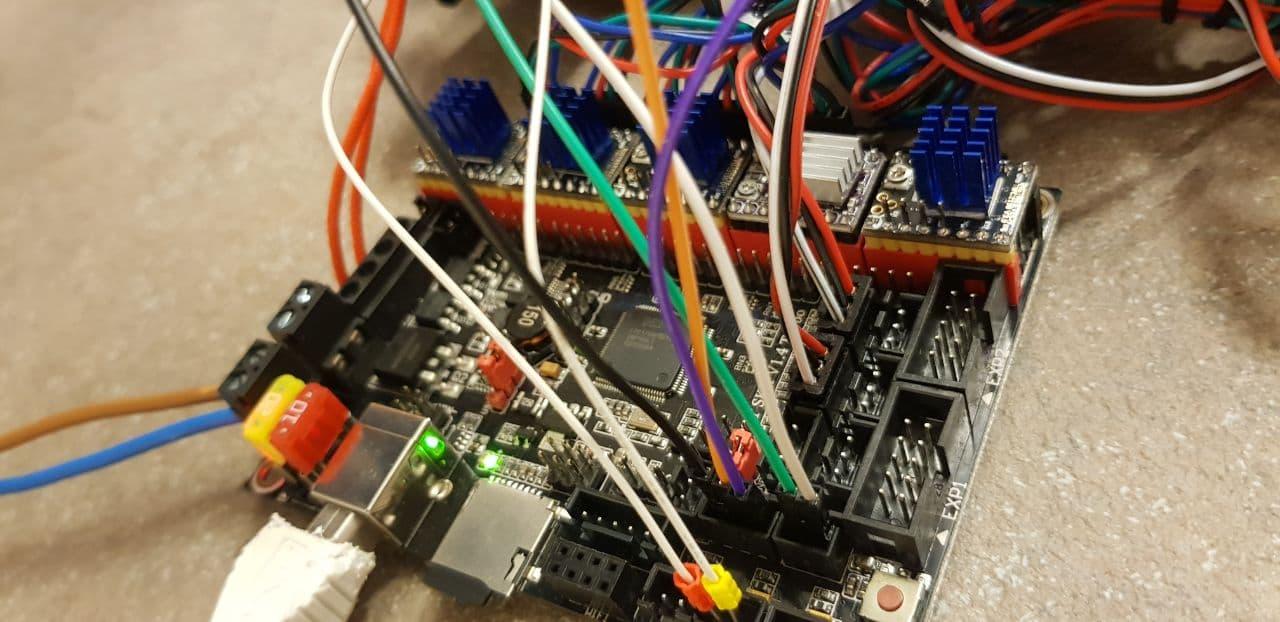

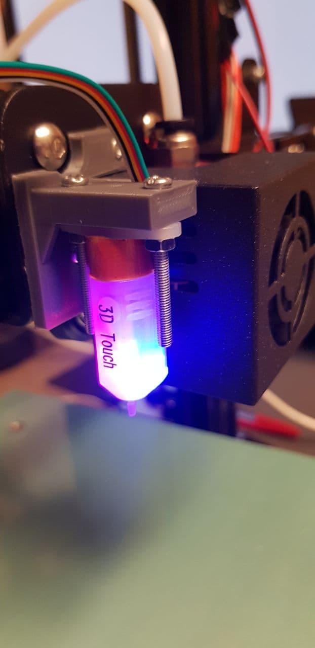

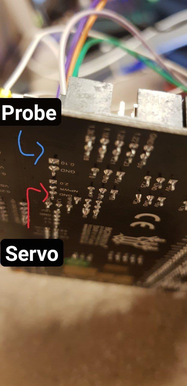

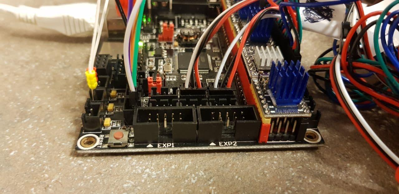

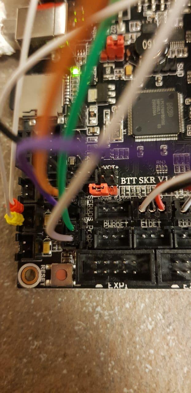

Intanto inverti il z probe e prova. Basta che tieni il nozzle lontano dal piatto, dai la home e con il dito fai scattare dolcemente il bltouch. Se si ferma ok, senno verifica nel file dei pin della tua scheda che la voce che ho indicato corrisponda al pin su cui è collegato. Se non funziona posta un po' di foto di elettronica e di bltouch dopp che accendi la stampante e ha fatto il test.
Ps: le foto belle a fuoco, sennò....
Ho provato ma non è cambiato niente. Gia ci stava il nome corretto per il pin (P0_10).
Ti allego le foto, dimmi se ne servono altre.
Ho controllato i cavi e sono corretti, cosi come li leggi sotto la scheda.
