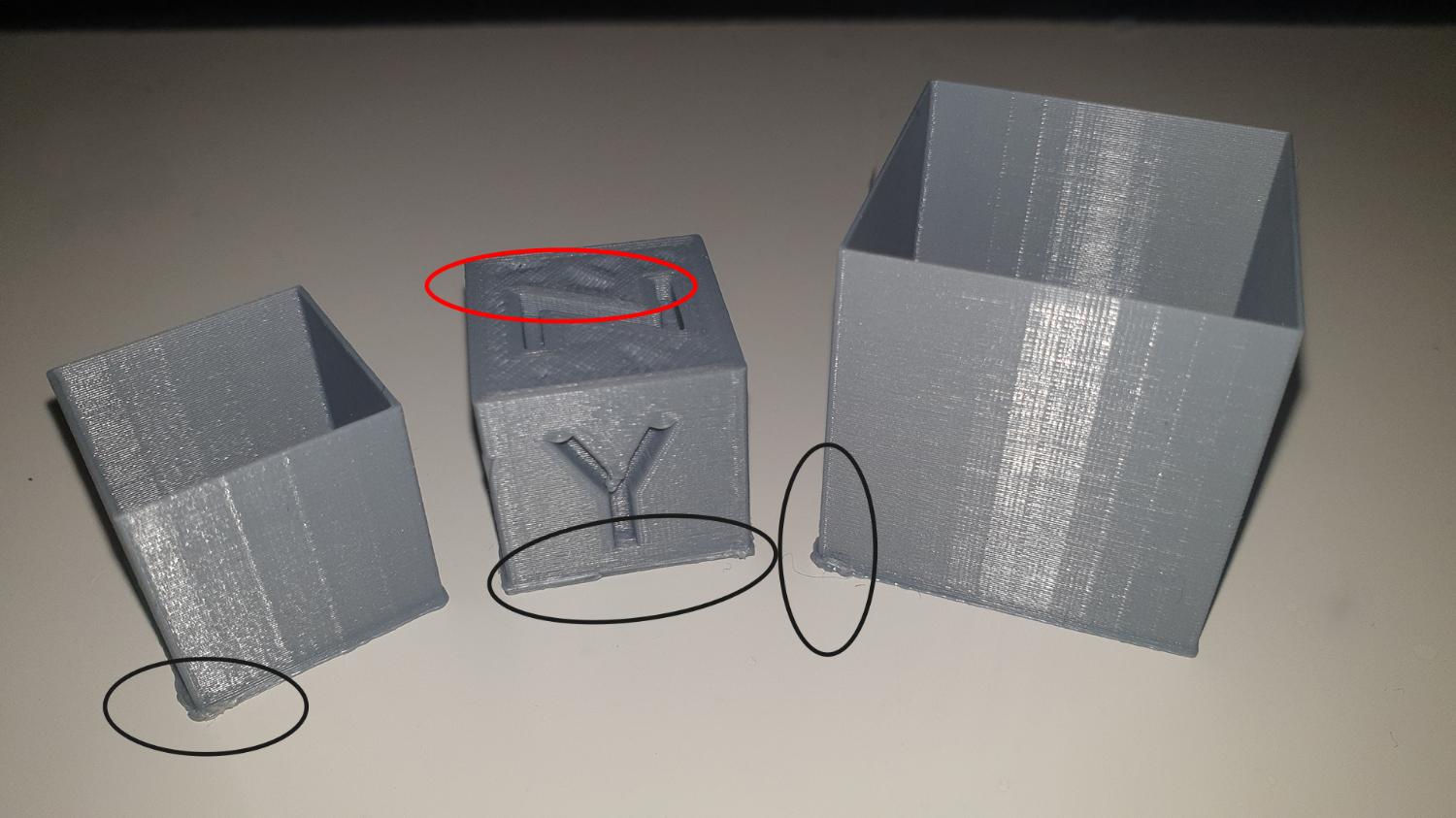

frankieorabona Inviato 27 Marzo 2021 Autore Condividi Inviato 27 Marzo 2021 beh...in realtà sono già codardo 😄 Da Cura ho impostato velocità primo layer 20ms.. EDIT Sono riuscito a stampare il wall thin test, Ho modificato il valore di flusso e stampato il secondo cubo... Adesso il cubo tiene, ma ci sono sempre quelle piccole bavature, dovute probabilmente ad un un flow maggiore di quello che ci voleva(?) (anzichè farmi le pareti da 0.45 me le faceva da 0.60). Ho ridotto il valore Flusso nel software cura e vediamo cosa mi tira fuori.. 1 Cita Link al commento Condividi su altri siti Altre opzioni di condivisione...

frankieorabona Inviato 28 Marzo 2021 Autore Condividi Inviato 28 Marzo 2021 EDIT: Non so se sono off-topic in questa sezione, magari se i mod lo ritengono opportuno potrebbero anche spostarlo nella sezione relativa ai problemi di stampa. Ecco le prove dei cubi, sia del Thin wall, quello piccolo era circa 0.60, su pareti impostate a 0.45, mentre quello a dx presenta invece dimensioni perfette, sia del cubo pieno. Entrambe i thin wall test però presentano quella imperfezione nell'angolo evidenziato (guardando la stampante quella sbavatura si trova sempre sulla facciata posteriore/laterale inferiore dx). Non saprei proprio come eliminarla... Il dubbio che mi viene è che stia facendo una base troppo piena per cui l'ugello si porta via tutto l'eccesso e lo trasporta fin la (mi sembra sia il punto in cui ho alza il livello di 0.2). Idem per il cubo pieno... sempre sbavature alle stesso posto (adesso eliminate in gran parte perchè mia figlia si è messa a giocare) e poi su tutta la base è presente l'effetto piede d'elefante. Inoltre chiudendo la parte superiore ha lasciato dei veri e propri solchi (evidenziati con il cerchio rosso). Da cosa dipende? Cita Link al commento Condividi su altri siti Altre opzioni di condivisione...
