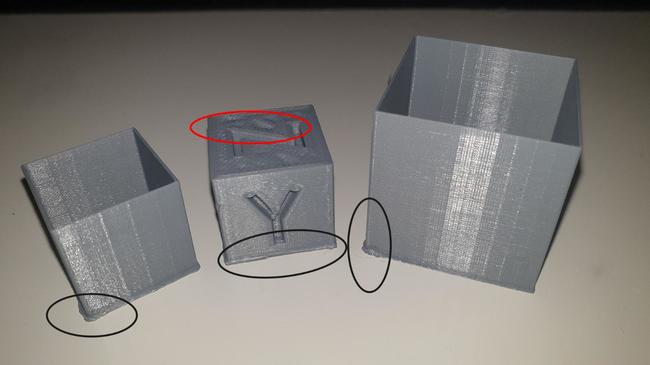

Dopo aver montato la nuova Ender3 PRo, sto iniziando le prime calibrazioni. Ho effettuato lo Step/mm per l'estrusore. Gli ho chiesto (tramite Gcode) di estrudere 15cm di filamento e me ne ha estruso solo 5,8. Ho dovuto inserire nel firmware un valore 2.55 volte più alto (al posto dei 93mm ho dovuto inserire 237,8 mm). Secondo voi è normale? Mi aspettavo una differenza di millimetri ma nn addirittura di quasi dieci centimetri...

Grazie per la segnalazione... In effetti ci stavo lavorando da dopo pranzo e avevo risolto proprio grazie a quel post!
Ora stampa veramente in altro modo...a partire dal foglio 10 x 10 per verificare il primo layer. Quelli stampati con la vecchia configurazione erano quasi trasparenti. Adesso invece sono belli pieni di grigio!
