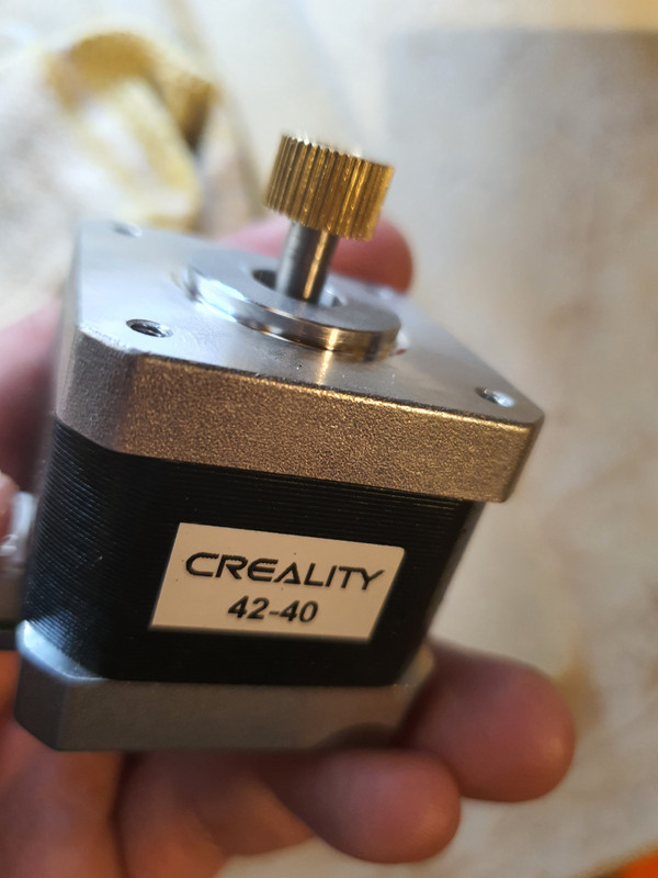

Ethan-75 Inviato 27 Marzo 2021 Condividi Inviato 27 Marzo 2021 Buonasera, una domanda, questo è il motorino della ender 3 pro con ruota godronata annessa, qualcuno sa come rimuovere questo tipo di ruota godronata? Grazie.... Cita Link al commento Condividi su altri siti Altre opzioni di condivisione...
Eddy72 Inviato 27 Marzo 2021 Condividi Inviato 27 Marzo 2021 Come si discuteva qui Va usato un estrattore tipo questo https://www.amazon.it/Varadyle-Estrattore-Ingranaggi-Ingranaggio-Posteriore/dp/B08V81J7H7/ref=sr_1_fkmr0_1?ascsubtag=1ba00-01000-a0049-win10-dsk00-nomod-it000-pcomp-feature-scomp-wm-5&dchild=1&keywords=estrattore+pignoni+a+pressione&qid=1615918145&sr=8-1-fkmr0 Ciaoo 1 Cita Link al commento Condividi su altri siti Altre opzioni di condivisione...
