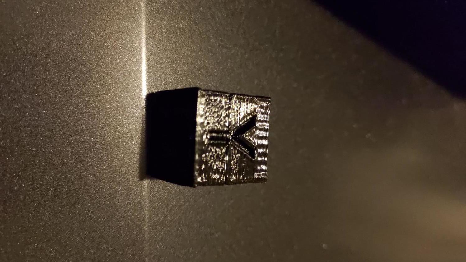

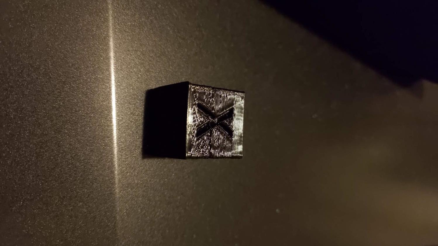

Sono a chiedere il vostro aiuto per un problema un po' strano. Premessa che ovviamente sono nuovo nel campo, ma dopo aver letto vari topic e provato varie soluzioni non sono riuscito a capire come risolvere il problema.
Durante le prove del cubo, solo durante la creazione degli strati delle lettere, si crea l'errore chiamato missing layer, mentre sia prima di tali layer, che una volta superata quella fascia, magicamente sparisce.
Vi riporto i parametri di stampa:
- Stampante ancubic 4 max pro 2.0
- altezza delo strato 0.2
- 2 pareti perimetrali
- Temperatura 210
- Velocità di stampa 40 mm/s
- Retrazione attiva.
Inoltre, se notate nel lato della Y, sempre alla stessa quota (ma non in tutti i pezzi che ho stampato fino ad ora) il layer non aderisce.
Qualcuno sa darmi qualche dritta??
Grazie in anticipo.
Ciencio

senza offesa ma il cubo è parecchio bruttino, hai problemi generali ed il layer mancante è solo un prolbema in piu' probabilmente causato dagli altri....
sei sicuro che 210 sia la temperatura corretta? hai regolato gli step\mm estrusore? la layer fan è accesa?
stai stampando PLA vero?

Hai ragione ahaha.. allora praticamente ho reso visibile ogni singolo parametro di Cura e ho controllato ogni singolo parametro. Alla fine ho trovato un parametro che si chiama "compensazione" che agisce sul asse Z, e questo andava a creare spesso gli sfalsamenti o il gradino gigante che si può vedere nelle precedenti foto. Ora ovviamente ho il problema opposto ciòè senza questa correzione il cubetto misura 21.5 mm in altezza. Solo che non riesco a collegare però la stampante.
