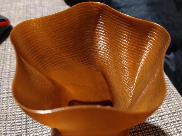

La stampante corexy mi produceva stampe con parecchio effetto wobble, soprattutto estremamente evidente quando stampavo in modalità vaso a spirale con un PLA marrone.

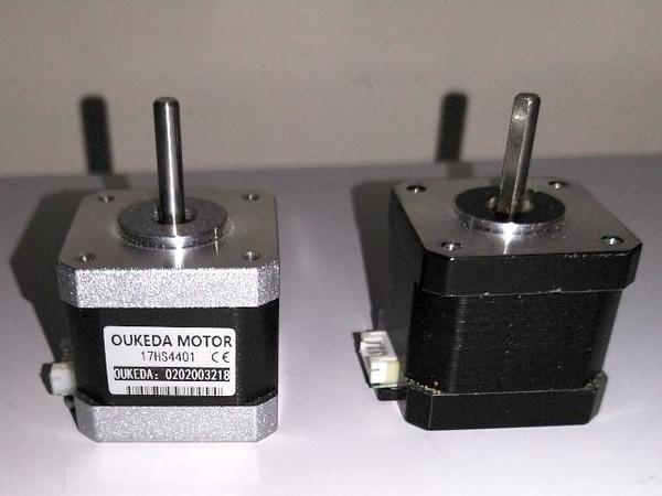

A casa avevo 2 stepper nuovi quindi stasera ho pensato di sostituire gli stepper dell'asse Z.
Quello nero a destra è uno di quelli vecchi che provenivano da una Zonestar P802N, e che hanno stampato circa 12 kg di filamento in 5 anni. Mentre quello a sinistra è uno stepper nuovo acquistato a basso prezzo su Aliexpress.
Quello seguente è un test fatto poco fa dopo la sostituzione degli stepper, in pratica in wobble è scomparso.
