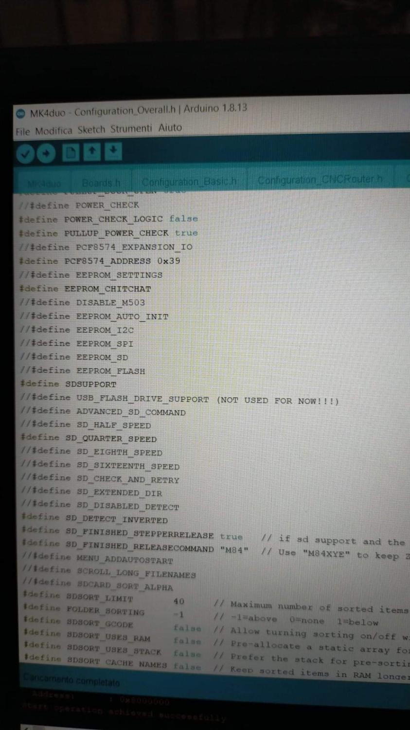

ho scaricato nella mia rumba32 un nuovo firmware (MK4DUO) con arduino ide, funziona tutto apparte due particolari,
1: l'uscita per comandare il piatto riscaldato non si accende, ho dovuto riprogrammarla utilizzando l'uscita di un estrusore (utilizzo un relè quindi nessun problema di carico)
2:il monitor (full graphic smart controller 12864) non vede la scheda SD, dice che non è presente ma se provo a toglierla rileva che è stata rimossa. ho controllato sul firmware e mi sembra tutto ok, qualche idea? prima tutto funzionava bene.

Ciao @zed87, purtroppo MK4DUO non viene più sviluppato, e non è che ci siano molti utenti che lo usano. Io ho la versione 4.2.9 e l'SD funziona, ma ricordati che a differenza delle versioni precedenti non basta configurare il display, devi esplicitamente attivare l'uso dell'SD (tag Funzioni del configuratore), come in Marlin 2.x del resto.

ciao, ho utilizzato proprio il configuratore dato da carlo e la versione usata è naturalmente la 4.4.0, ho provato a riconfigurarlo mettendoci un monitor reprap smart controller (2004A) e con quello va, non capisco cosa possa essere....
se uso marlin2.0 posso compilare il tutto con arduino ide? oppure qualcuno ha idea di cosa posso modificare per far funzionare la scheda di memoria con il monitor 12864?

Marlin 2.x è quasi impossibile da far compilare a arduino ide. Io ho preparato una MKS GEN L con il 12864 usando VS Code + PlatformIO e mi è andato tutto al primo colpo. Non è poi così difficile da usare se segui le istruzioni.
Tornando a MK4DUO, e al 12864 sicuro di aver collegato il connettore EXP2 in modo coretto. Ci sono tante versioni del display in giro, alcune con la pinnatura classica, alcune con i connettori rovesciati. Ad alcune semplicemente manca il +5V. Io per il mio ho verificato i pin di alimentazione usando i poli di encoder e display come riferimento, e ho girato i connettori di conseguenza.
