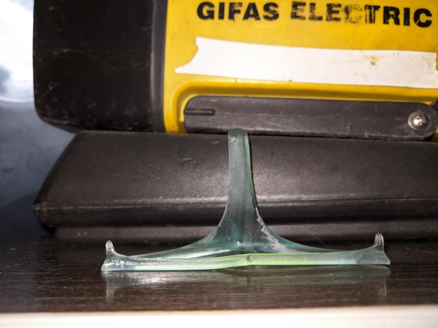

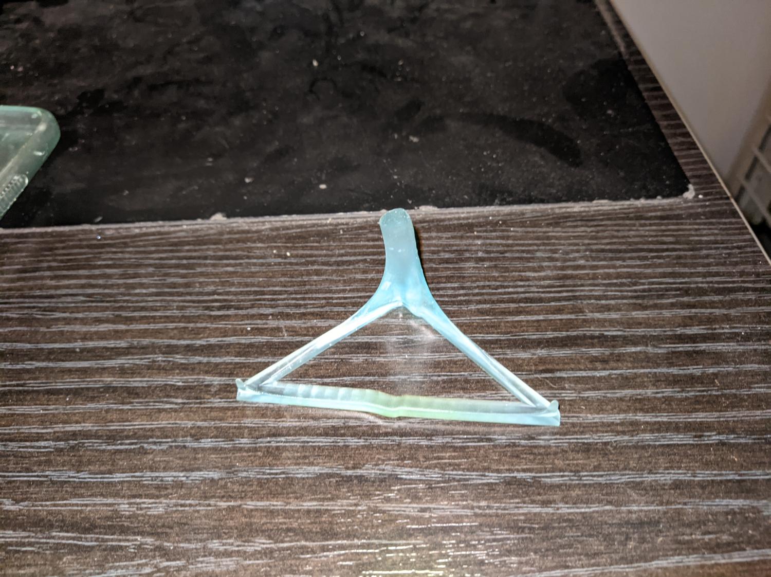

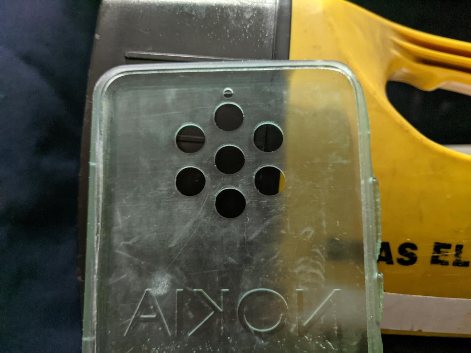

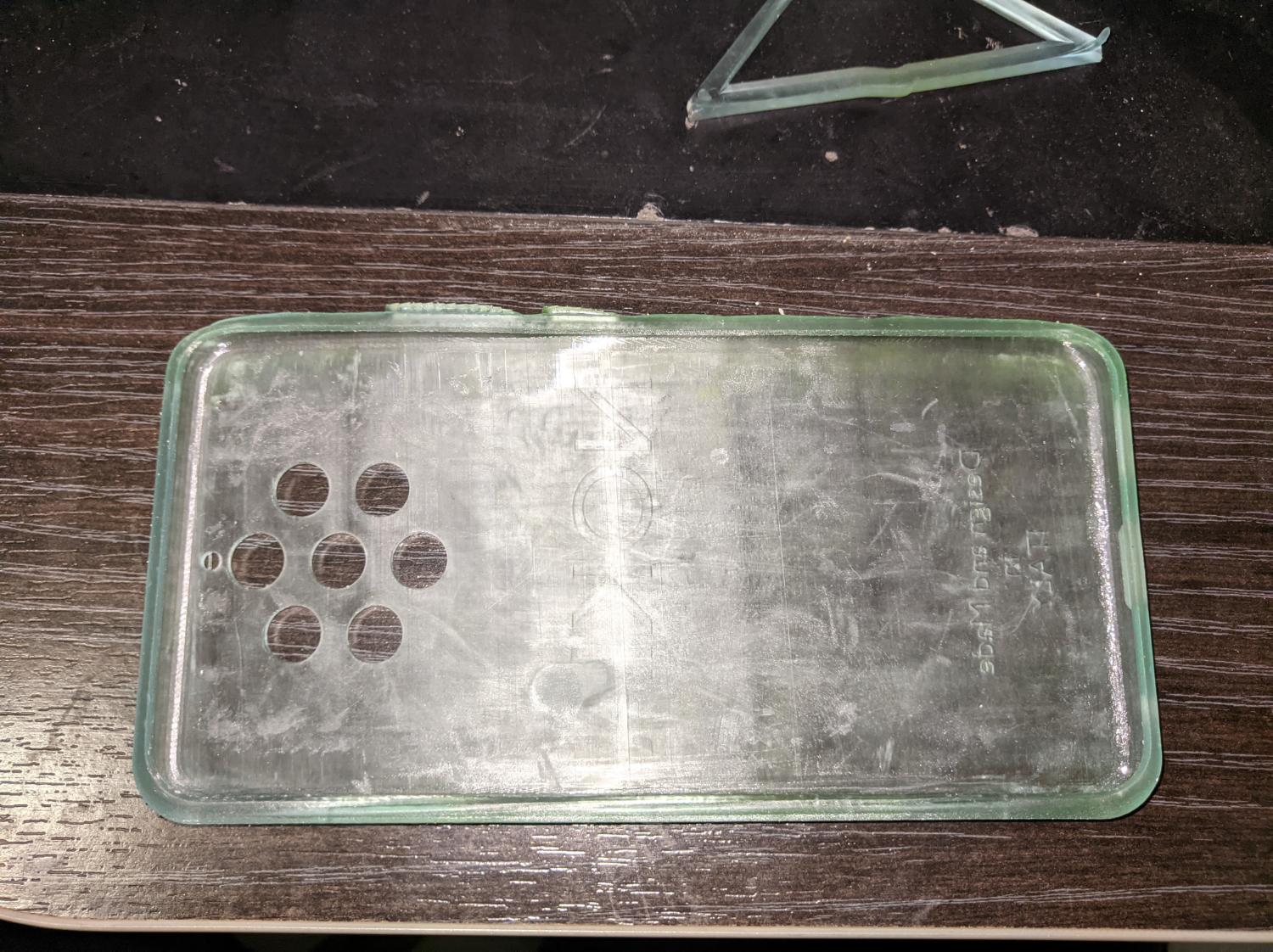

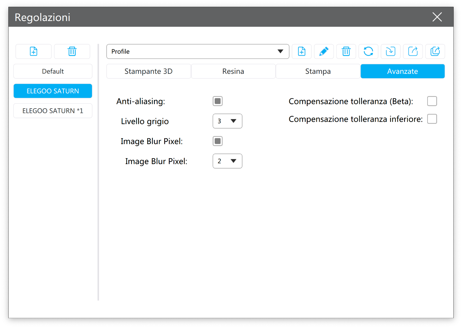

Ho un problema con la mia stampante elegoo Saturn, quando stampo oggetti con parti dritte o concave le parti non vengono dritte ma presentano curve o comunque sono poco precisi, per l'orientamento e i supporti uso prusaslicer e poi chitubox.
Qualcuno sa da cosa è dovuto questo problema e come risolverlo.
Grazie a tutti anticipatamente.

Normalmente questo tipo di problema è dovuto a errati settaggi della resina(che resina usi, tempi?), supporti scarsi o in punti sbagliati, un fep opaco, piatto non livellato correttamente e stampante non dritta.

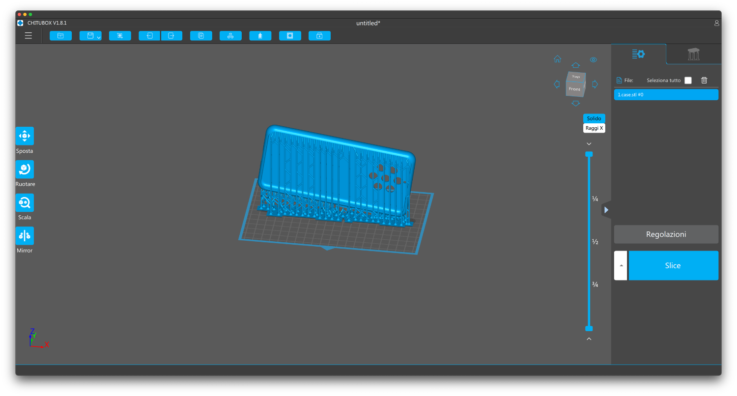

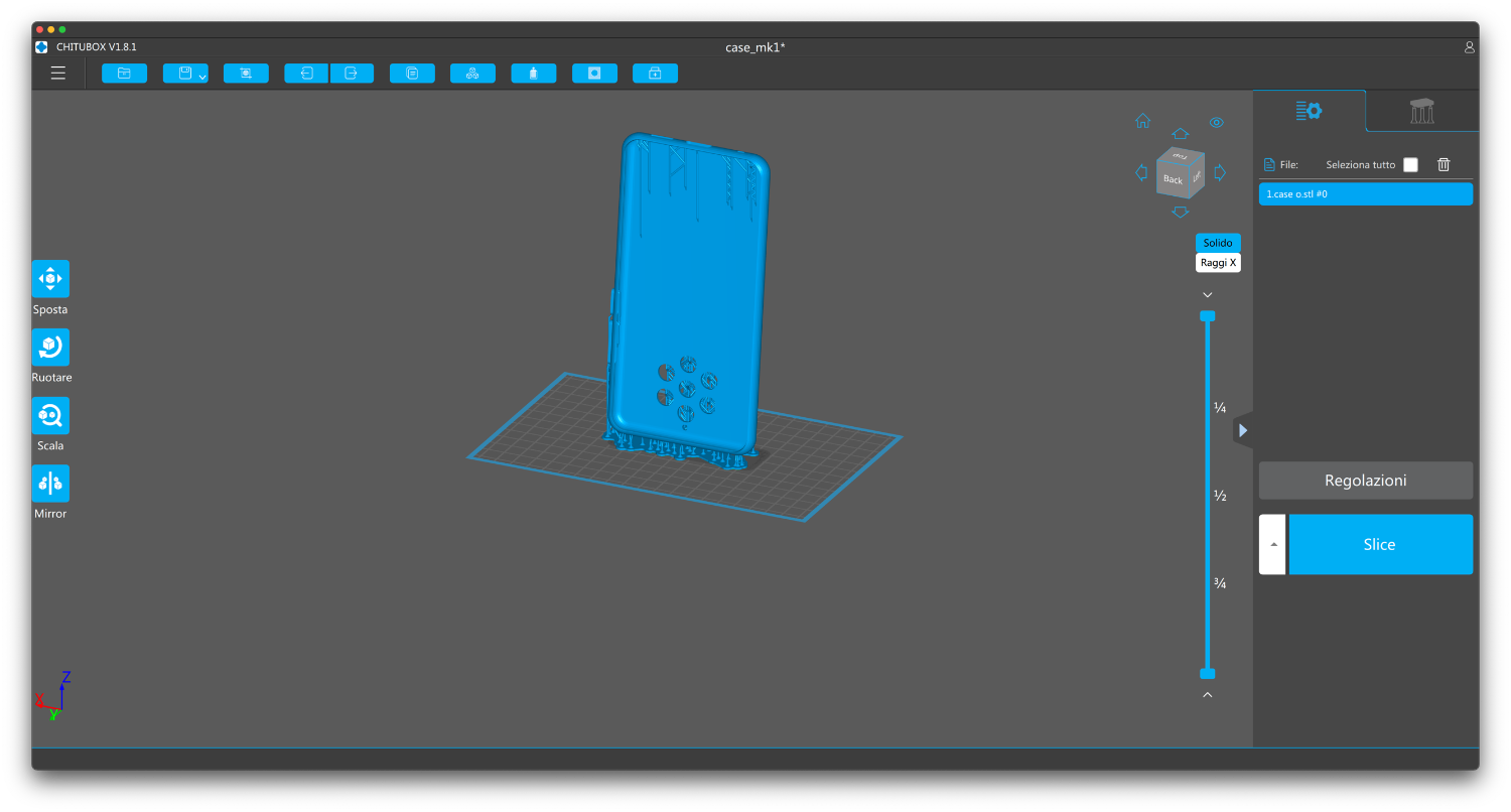

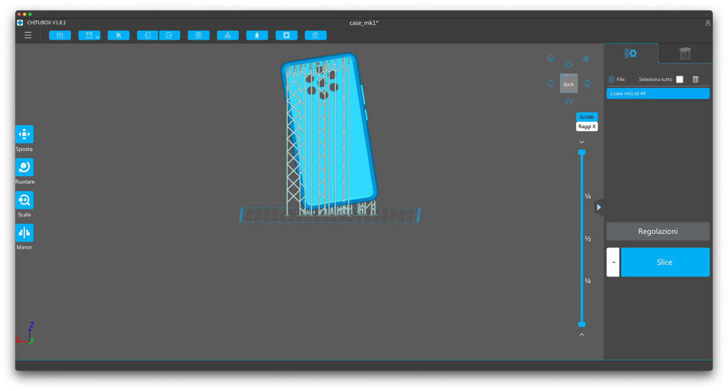

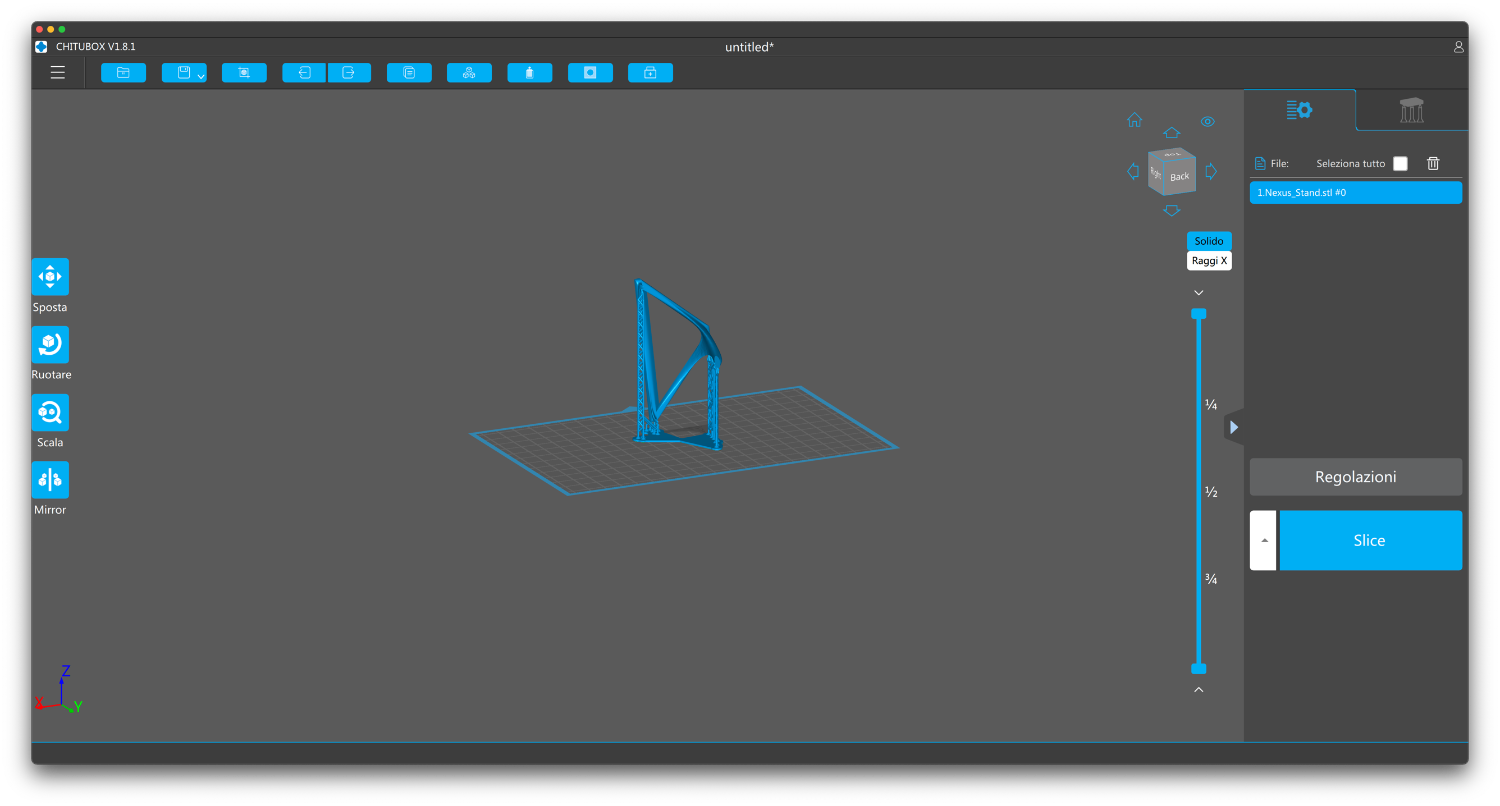

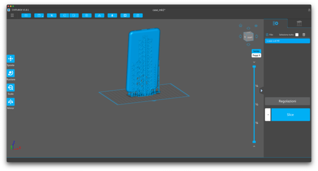

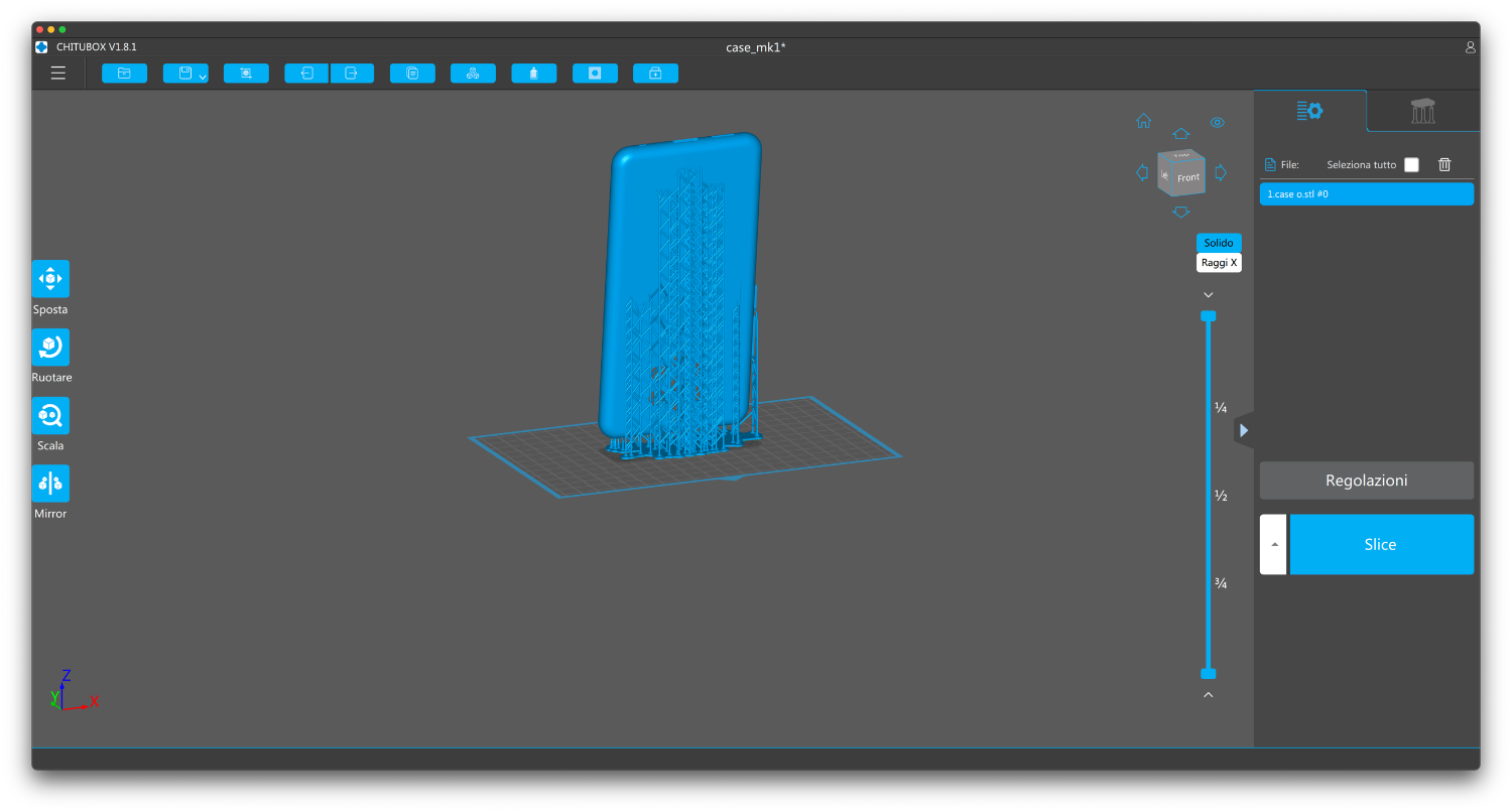

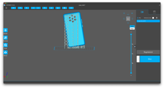

inzomma può essere di tutto, pubblica una foto dei paramentri e magari dell'stl con supporti aggiunti che ti da chitubox

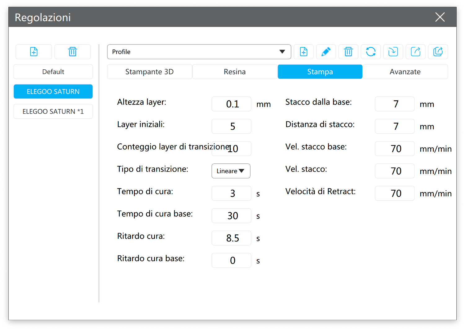

Grazie mille per aver risposto, la resina che uso è elegoo clear blue lavabile in acqua, ho appena provato a cambiare il fep magari può essere quello, pubblico le foto delle impostazioni e stl.
grazie ancora dell'aiuto.

Dove hai preso quei settaggi? 3 secondi a strato mi sembrano veramente pochi... inoltre una stampante a resina stampi a 0.1?
Hai fatto un test RERF?
Non conosco la saturn, ma mi sembrano valori troppo ottimistici...
Prova con
Bottom exposure 50
Cura 8 secondi
Strati 0.05
Inoltre prova per prima cosa a stampare cose più piccole e semplici... anche se non sembra, i 2 stl che hai postato sono particolarmente ostici, e ci arriverei solo dopo aver trovato i settaggi corretti.
EDIT:
Mi era sfuggito che la saturn ha un display lcd mono...
Prova con
Layer 0.05
Cura 4 secondi
Base 30
E comunque un test RERF
