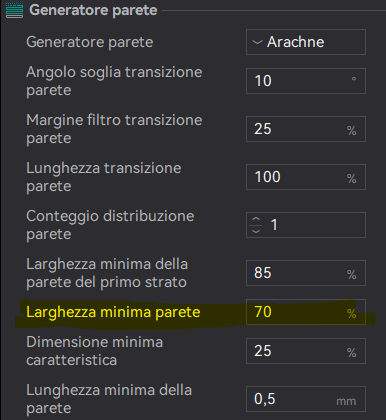

Il 30/03/2021 at 00:10, Ducatix ha scritto:
Buonasera a tutti,
sono da poco nel campo 3D e sto cercando una soluzione ad un problema che mi si presenta puntualmente nelle stampe con pareti verticali.
Premetto che ho una ender 3 pro, ho fatto le calibrazioni di estrusione, flusso, assi (tra l'altro senza dover intervenire molto in quanto le misurazioni erano pressoché perfette).
Il problema che rilevo è che le pareti verticali non sono unite tra loro, con la conseguenza che si sfaldano tra loro rendendo vano ogni utilizzo. Non ho nessun problema con i layer orizzontali che vengono fuori anche con buona qualità considerando che sono all'inizio. Le primissime stampe che ho effettuato ( cubi di test, piccoli oggetti per la macchina, un portacellulare, e poche altre cose) sono venuti bene. Da un certo punto in poi non c'è stato più verso. Qualsiasi cosa stampo in verticale presenta lo stesso problema. Pensando di aver toccato qualche parametro ho anche ripristinato lo stato iniziale del firmware della macchina,
Non sapendo cosa altro tentare ho anche cambiato l'ugello ( messo uno 0.6  ) e cambiato il filo con uno di altra marca, ma anche così il risultato non cambia.
Dove è che sbaglio, o potrebbe essere un problema hardware della stampante ? Faccio in tempo ancora a mandarla dietro .....
Ringrazio tutti.

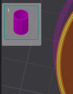

Buona sera a te. In principio anche io ho avuto lo stesso problema con la mai TwoTrees sapphire plus. Allora cominciamo a dire che, se vai nell'anteprima vedrai che tra la parete esterna e interna, quando la parete è sottile che un filo o parete in mezzo che lo slicer produce per ottemperare la mancanza. Ora secondo me e da come ho visto, dovresti aumentare la sovrapposizione, esempio: se hai una percentuale del 15% o 20% devi portarla al 30%, questo e il primo passaggio. Secondo passaggio è scegliere nella "Qualità di stampa e alla voce "Classica" scegli "Arachne" e nelle voci sottostanti dove riporta "Larghezza minima pareti" da 85% portala al 70%. In questo caso anziché produrre una linea in mezzo alle due pareti ne produrrà 2. in ultimo in base alla velocità che usi aumenta di qualche grado la temperatura di fusione. Ciò che ho scritto sopra l'ho fatto in base allo slicer che uso e il mio è Orca Slicer 2.2. Fammi sapere se risolvi
