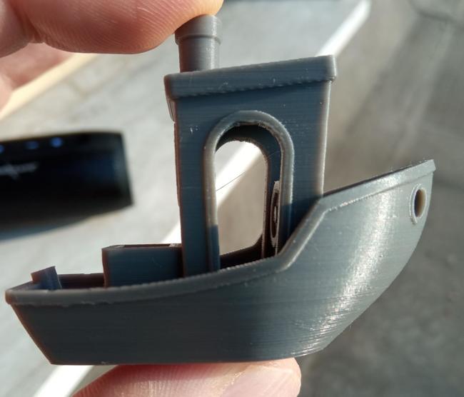

eaman Inviato 30 Marzo 2021 Condividi Inviato 30 Marzo 2021 Be' se gia' ci dici che su pezzi che hai fatto precedentemente c'era da migliorare puoi partire da quelli, almeno gia' li conosci. Il vantaggio di una benchy e' che la conosciamo tutti, oggi ho cambiato la scheda sulla mia Ender 3 e ne ho fatto una pure io: Ho risolto la salmon skin pero' il flusso non e' proprio come prima, non c'e' piu' il jerk ma il Junction Deviation e ho aumentato accelerazione e velocita', questa e' fatta in 2:40. Posto che tu sia gia' a posto con le basi: correttezza dimensionale, flusso, ritrazione / stringing... Cita Link al commento Condividi su altri siti Altre opzioni di condivisione...

riemanndiy Inviato 31 Marzo 2021 Autore Condividi Inviato 31 Marzo 2021 Allora la stampa sembra uscita decente (l'effetto pisello 90enne sembra pertinente lol). Scherzi a parte l'oggetto sembra abbia una qualità accettabile, però si vede l'imprecisione dell'adesione sul piatto(ogni pezzetto è diverso dagli altri, non sono tutti uguali), anche se gli incastri ci sono... però la stampa non credo sia precisa.. Adesso provo a stampare un quadrato ampio (50x50) di altezza 2 mm giusto per "testare" l'adesione lungo tutto il piatto. Poi provo a stampare benchy, qualche dado (l'interno viene malissimo) e tassello. Cosa ne pensate? Altre idee per test? Cita Link al commento Condividi su altri siti Altre opzioni di condivisione...
