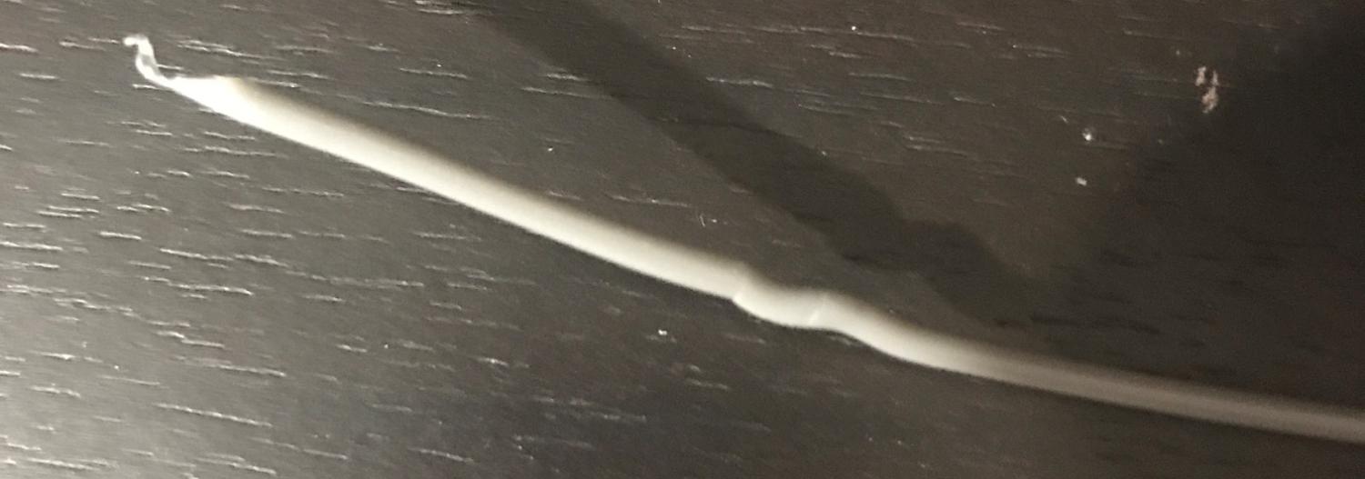

Killrob Inviato 30 Maggio 2021 Inviato 30 Maggio 2021 Il 30/05/2021 at 16:05, Lorenz_Keel ha scritto: ok dato che ho fatto una fatica fottuta a sfilare il tubo in ptfe forse stavolta abbiamo un colpevole! spero sia stata tutta colpa di questa svita a questo giro perche prima delle varie sostituzioni era perfetto Expand ok allora ti servono dei connettori che ti facciano stare il ptfe in posizione quando fa la retrazione. io da quando uso questi https://it.aliexpress.com/item/4001021932385.html?spm=a2g0s.9042311.0.0.27424c4dBGSUCH di problemi di quel tipo non ne ho più avuti 1 Cita
Lorenz_Keel Inviato 30 Maggio 2021 Autore Inviato 30 Maggio 2021 immagino che non ci sia modo per sostituire la mia gola con una di quelle con il rivestimento già integrato giusto? almeno, mi pare un sistema molto più comodo Cita
Killrob Inviato 30 Maggio 2021 Inviato 30 Maggio 2021 Il 30/05/2021 at 16:16, Lorenz_Keel ha scritto: immagino che non ci sia modo per sostituire la mia gola con una di quelle con il rivestimento già integrato giusto? almeno, mi pare un sistema molto più comodo Expand fai una foto del tuo gruppo hotend Cita
Lorenz_Keel Inviato 30 Maggio 2021 Autore Inviato 30 Maggio 2021 https://www.amazon.it/estrusore-Connessione-filettata-Accessori-estrusione/dp/B07VC4H13K/ref=sr_1_3_sspa?__mk_it_IT=ÅMÅŽÕÑ&dchild=1&keywords=cr10+hotend&qid=1622391728&sr=8-3-spons&psc=1&spLa=ZW5jcnlwdGVkUXVhbGlmaWVyPUEzQlNFR0hVQ1pQVkJSJmVuY3J5cHRlZElkPUEwMTgwMDU0NkREQzdZVlJZWlU3JmVuY3J5cHRlZEFkSWQ9QTA1OTYwNjhURVhSNFlXU0IyQ1Mmd2lkZ2V0TmFtZT1zcF9hdGYmYWN0aW9uPWNsaWNrUmVkaXJlY3QmZG9Ob3RMb2dDbGljaz10cnVl è questo Cita
Killrob Inviato 30 Maggio 2021 Inviato 30 Maggio 2021 ok è uguale a quello della Ender 3 quindi per ovviare al problema potresti prendere anche questo https://it.aliexpress.com/item/1005002022083724.html?spm=a2g0s.8937460.0.0.c21e2e0edTcHnN gola full metal in titanio 1 Cita
Lorenz_Keel Inviato 30 Maggio 2021 Autore Inviato 30 Maggio 2021 che non arriva fino all'estrusore e quindi zero problemi? ho capito bene? cmq è fallita ancora la cosa strana è che il filamento sembra quasi accartocciato appena entrato nel blocco estrusore... e per il resto sembrava sano. appena torno al pc principale mando una voto Cita
Killrob Inviato 30 Maggio 2021 Inviato 30 Maggio 2021 si, non fa arrivare il ptfe fino al nozzle Cita
Lorenz_Keel Inviato 30 Maggio 2021 Autore Inviato 30 Maggio 2021 non riesco a capire, sembra che si accartocci prima ancora di scaldarsi... Cita
Killrob Inviato 31 Maggio 2021 Inviato 31 Maggio 2021 Potrebbe essere un sintomo del fatto che la ventola hotend non funziona come dovrebbe. Cita
Lorenz_Keel Inviato 31 Maggio 2021 Autore Inviato 31 Maggio 2021 Anche se ho appena sostituito la ventola originale con una noctua? Sostituzione fatta dopo l’inizio dei problemi, dato che all’inizio sembrava che il filo si scaldasse troppo Cita
