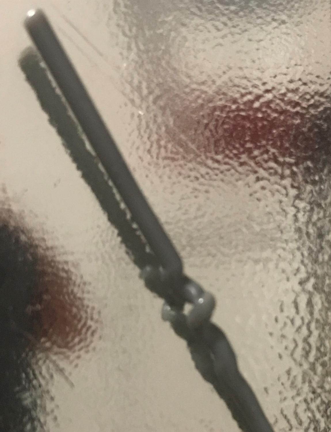

il fatto è che si intasa in modo strano. questo è il filamento dopo che l'ho estratto dopo un po' che era si era intasato.
la parte arricciata è subito dopo la l'ingresso nella gola.

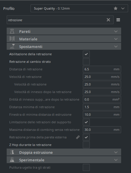

il filamento in quel punto(nella gola), si deforma solitamente per 4 motivi: troppo calore, bowden nella gola (tagliato male, troppo corto o con passaggio troppo largo), ritrazione mal impostata(se ritrai troppo, fai ritornare parte del filamento fuso nella gola), o gola non adatta al filamento (ad esempio si sconsiglia una gola all-metal col pla).
Dalla foto che hai pubblicato, il filamento mi sembra troppo deformato (sembra quasi che abbia raddoppiato il suo diametro), come se ci fosse spazio eccessivo nella gola con conseguente creazione di tappo

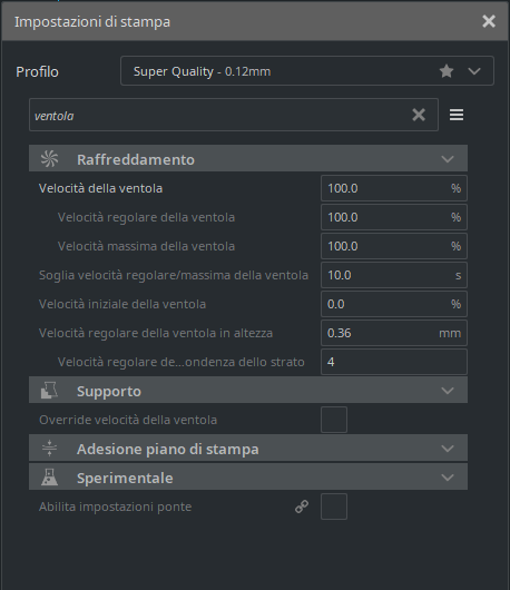

ho provato a controllare anche le impostazioni di cura ma dato che tranne la prima sono tutte nascoste escludo che io abbia fatto casini. a questo punto o provo a comprare un'altra ventola o compro un nuovo tubo in teflon

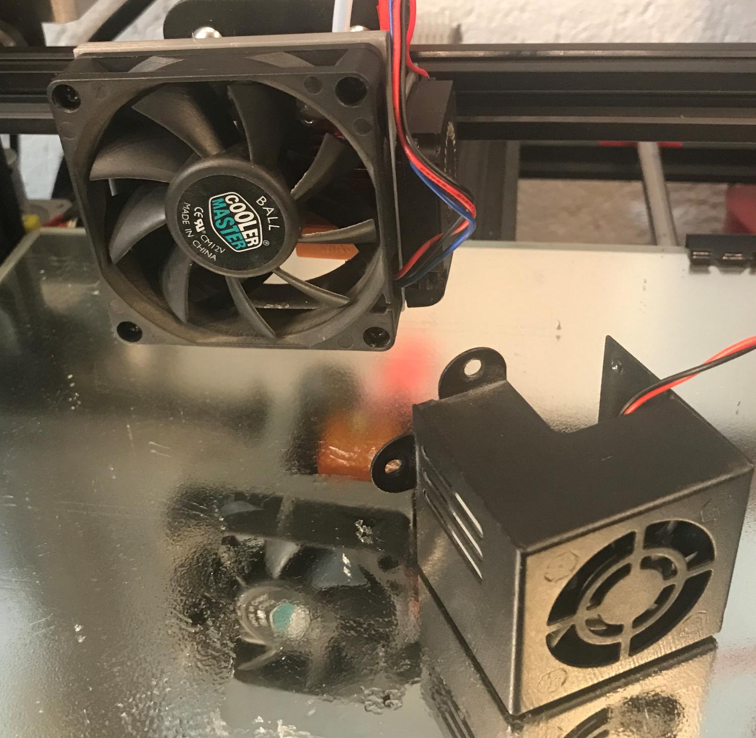

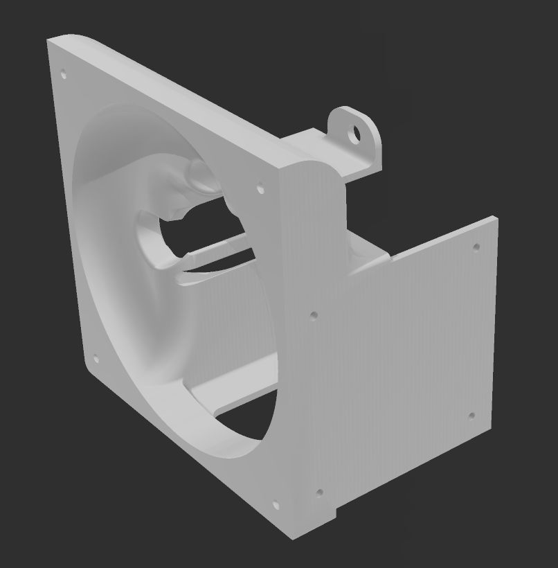

AGGIORNAMENTO DAL FRONTE:
mi sono stampato un adattatore per la ventola del 60 di un vecchio dissipatore. il "problema" ora è che è troppo cattiva...
la stampante non riescie a tenere la temperatura. ho provato ad abbassare i giri dalla stampante ma lascia abbassare solo quella laterale. sapete dirmi se c'è qualche tipo di calcolo per capire quanto devo abbassare la % dei giri? se non sbaglio da cura posso farlo. o devo attaccare la stampante al pc e fare tentativi con repetier host?
meglio non usarla in queste condizioni ho paura di sovraccaricare qualche parte. in fase di riscaldamento ci metteva circa 7 secondi per alzare di un grado la temperatura XD. o tutto o niente insomma XD
20210619_081401826_iOS.thumb.jpg.628f95eb27d7e48a0a889e99e5013b03.jpgimmagine.thumb.png.12aaa4b8d890d0448b085be77de97b8c.png
IMHO fai meglio ha montare la ventola originale che e' piu' piccola e leggera e raffredda il giusto 😉
...a meno che non sia una ricerca estrema di silenziosita', allora ha un senso, bisognera' farla girare piu' piano, un modo potrebbe essere uno step down regolabile.
diciamo che il mio unico problema era che le ventole che avevo comprato non raffraddavano il giusto, portando a questo ultimo disperato tentativo XD cmq pare che i problemi a tenere la temperatura siano solo a gradi più alti, a 210° pare stare a temperatura senza problemi
