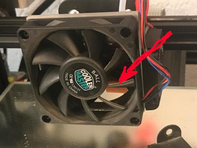

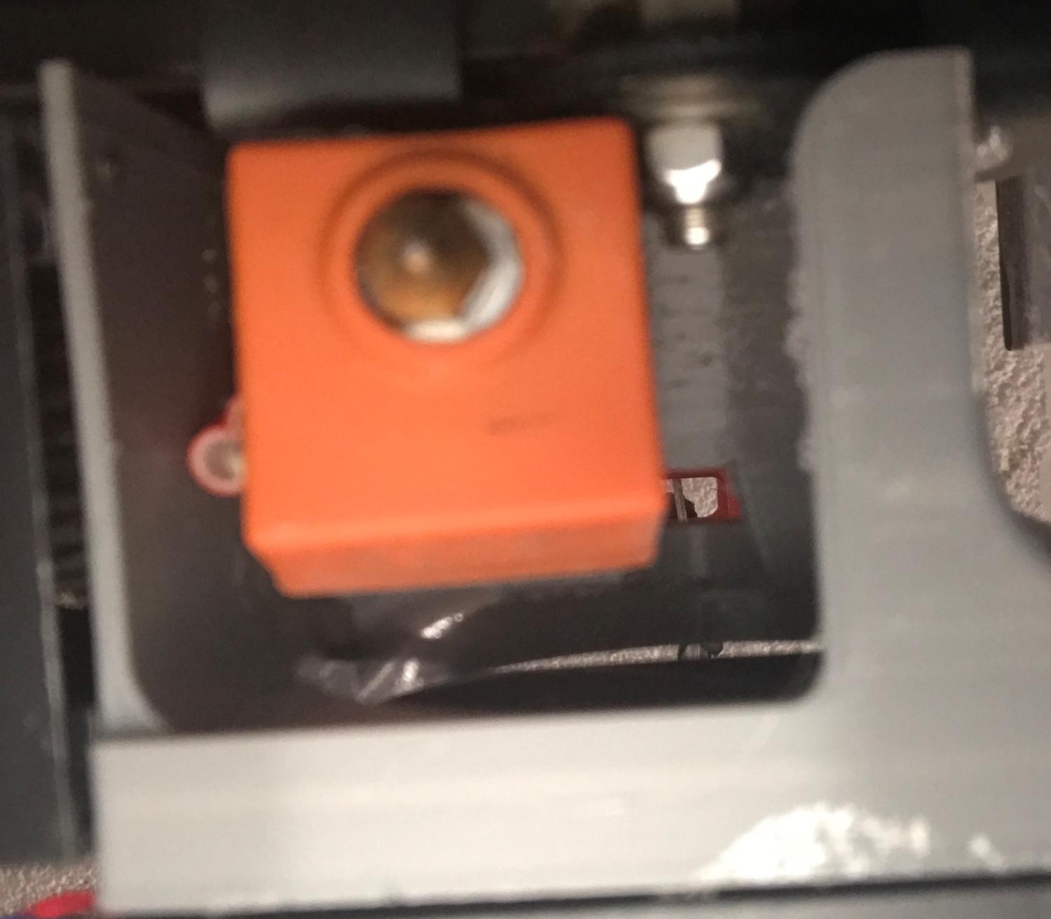

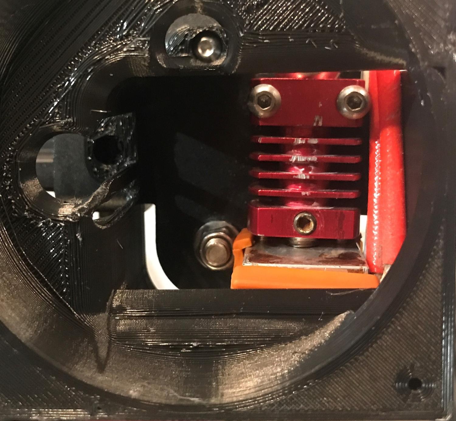

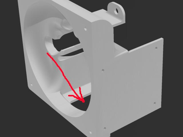

Salvogi Inviato 22 Giugno 2021 Inviato 22 Giugno 2021 Il 21/6/2021 at 12:58, Lorenz_Keel ha scritto: in effetti l'ho creato di base uguale all'originale, ma la potenza è cambiata XD ma a quale foro ti riferisci? quello principale dove spara la ventola? Questo foro dal quale si intravede l'heatblock Secondo me devi chiudere il foro nella parte inferiore dell'adattatore. Basta incollare un ritaglio di plastica, non occorre ristampare tutto l'adattatore. Prendi esempio dall'hotend V6 https://it.aliexpress.com/item/33040074653.html il fanduct è sagomato per raffreddare solo il dissipatore. 4 Cita

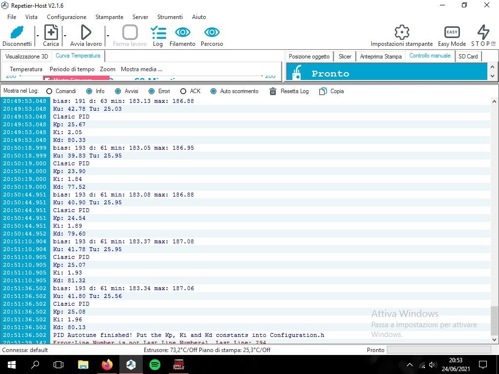

Lorenz_Keel Inviato 24 Giugno 2021 Autore Inviato 24 Giugno 2021 rieccomi ho appena provato a fare il pid. i valori originali erano 21.73-1.54-76.55 dopo 10 cicli ho modificato in 26.15-2.06-83.13. poi ho provato a riesceguire 10 cicli con la nuova configurazione. i risultati sono nuovamente diversi, è normale? Cita
Lorenz_Keel Inviato 24 Giugno 2021 Autore Inviato 24 Giugno 2021 ma poi io devo considerare l'ultimo o fare una media? la guida che ho seguito non specificava la cosa... cmq prima di agire ti mostro la vista da sotto per sicurezza in caso quindi mettere una paratia interna per impedire all'aria di arrivare contro il blocco di alluminio quindi e chiudere un po' sotto ? ho capito tutto? Cita
Salvogi Inviato 24 Giugno 2021 Inviato 24 Giugno 2021 1 ora fa, Lorenz_Keel ha scritto: rieccomi ho appena provato a fare il pid. i valori originali erano 21.73-1.54-76.55 dopo 10 cicli ho modificato in 26.15-2.06-83.13. poi ho provato a riesceguire 10 cicli con la nuova configurazione. i risultati sono nuovamente diversi, è normale? Si, possono risultare differenti, se differiscono poco non c'è problema. 1 ora fa, Lorenz_Keel ha scritto: ma poi io devo considerare l'ultimo o fare una media? la guida che ho seguito non specificava la cosa... cmq prima di agire ti mostro la vista da sotto per sicurezza in caso quindi mettere una paratia interna per impedire all'aria di arrivare contro il blocco di alluminio quindi e chiudere un po' sotto ? ho capito tutto? Su Thingiverse trovi un sacco di esempi, soprattutto per Ender 3 ma mi sembra che CR-10 ed Ender 3 abbiano lo stesso hotend quindi potresti stamparti un disegno già fatto. Ad esempio: Copertura hotend per ventola da 60 mm https://www.thingiverse.com/thing:3067173 Questa copertura è per ventola da 40mm ma c'è una foto della paratia interna che impedisce di sparare l'aria verso il basso https://www.thingiverse.com/thing:4712482 Se modifichi la copertura e la ventola da 60mm non soffia più sul nozzle dovrai rifare il PID. Cita

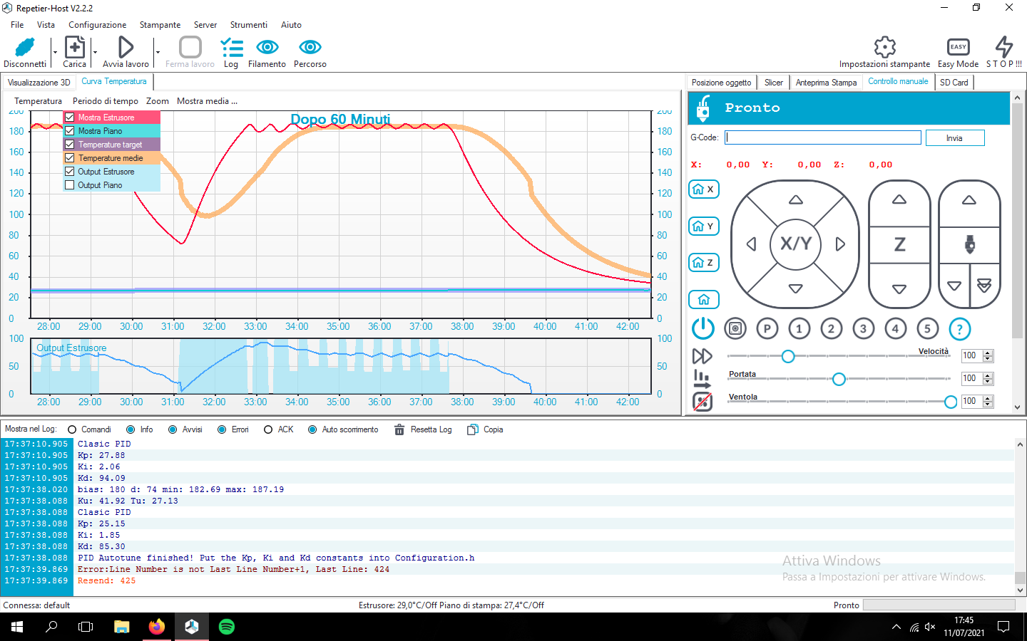

Salvogi Inviato 24 Giugno 2021 Inviato 24 Giugno 2021 30 minuti fa, Lorenz_Keel ha scritto: ok allora vedrò di sistemare il modello, ormai ci sono affezzionato XD cmq per il pid quanto possono variare tra di loro? giusto per capire fino a quando devo cercare di fare aggiustamenti I valori ottimali dei coefficienti del PID dipendono da diversi fattori quali temperatura del nozzle, ventola del modello in funzione, temperatura esterna. Quindi è necessario fare una media, comunque ti accorgi se i valori del PID non vanno bene se la temperatura oscilla troppo e continua ad oscillare per tutta la stampa. Il PID va bene se, dopo il transitorio iniziale, la temperatura si stabilizza e non varia più. Ad esempio io ho il controllo PID solo nel nozzle (curva rossa) quindi dopo essersi stabilizzata la temperatura del nozzle non oscilla più. Mentre nel piatto (curva blu) non ho il controllo PID (perchè ho un relè elettromeccanico) quindi continua ad oscillare per tutta la stampa. Ti accorgi se il PID non va perchè la stampa non parte subito appena raggiunte le temperature di piatto e nozzle perchè prima la stampante cerca di fare stabilizzare la temperatura. Se hai dei valori con i quali la temperatura si mantiene sufficientemente stabile, non è necessario cercare altri valori. 2 Cita

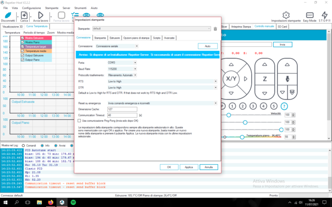

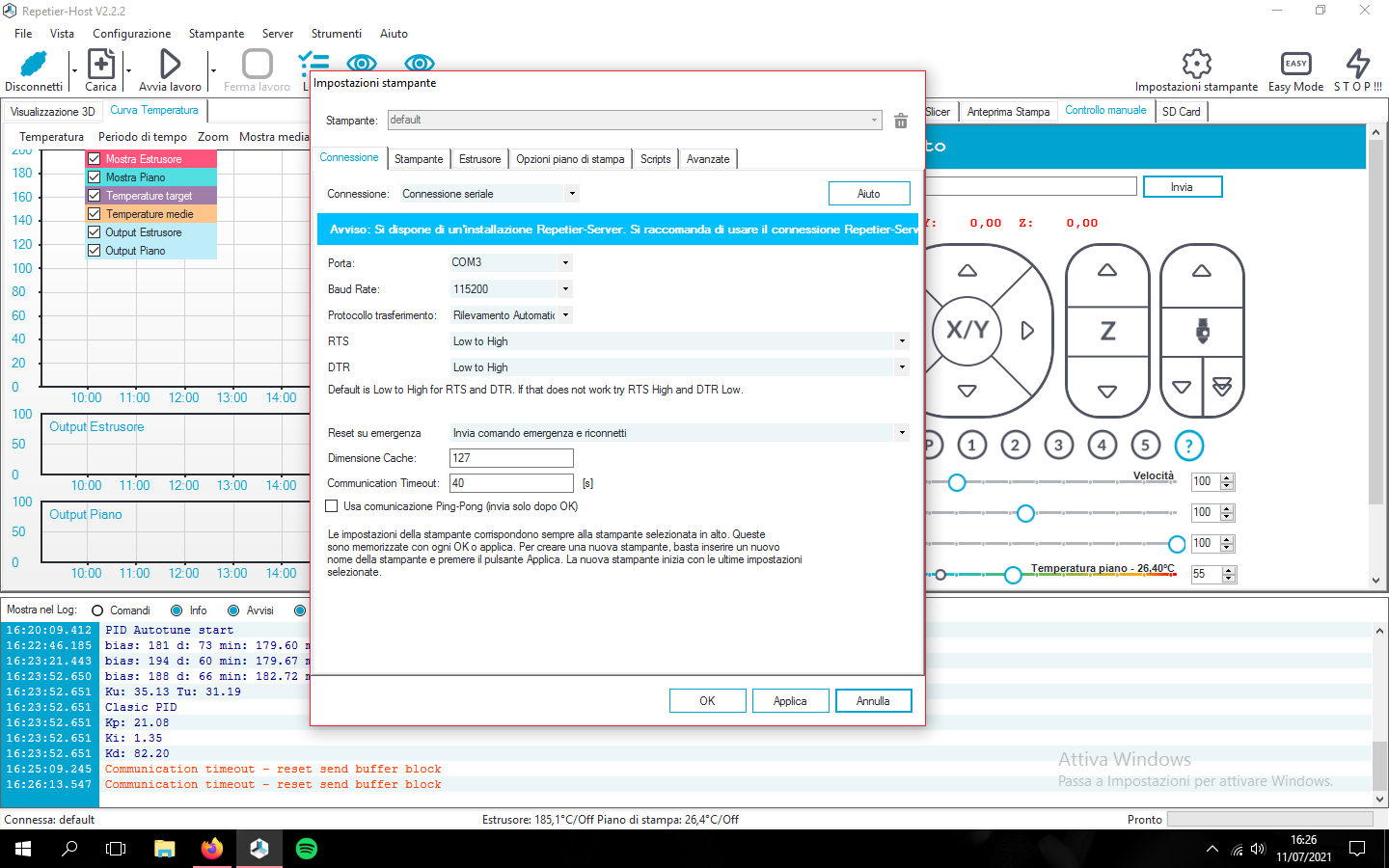

Lorenz_Keel Inviato 11 Luglio 2021 Autore Inviato 11 Luglio 2021 Ragazzi, scusate ma mi sapere spiegare perchè repetier host ogni tanto si disconnette e mi tocca spegnere programma e stampante per farlo riconnettere? queste sono le impostazioni della porta. stò cercando di fare un po di test per il pid ma se ci si mette anche questa XD Cita
Lorenz_Keel Inviato 11 Luglio 2021 Autore Inviato 11 Luglio 2021 Comunque io sto facendo test su test ma continuano a non combaciare i numeri... attualmente sono così Cita
