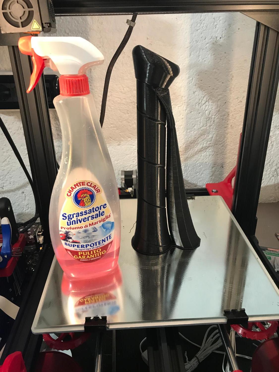

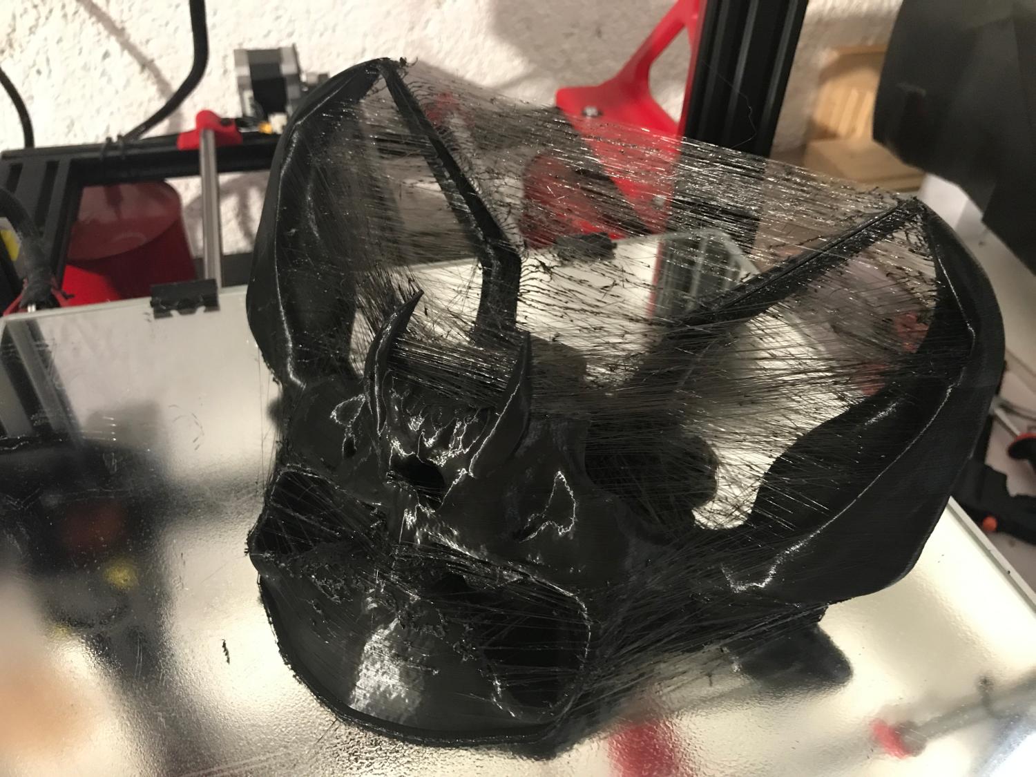

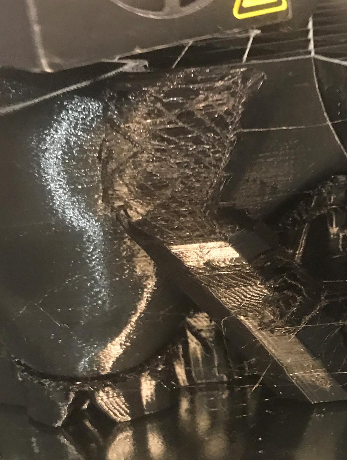

ok ho tolto tutte le ritrazioni e il pezzo è uscito, anche se c'erano 2o3 difetti, il problema è che ora si è trasformato in una diavolo di ragnatela. qualcuno mi sa suggerire qualche trucchetto per ripulire il tutto rapidamente?
da notare che poi ho riabilitato la ritrazione per il cambio di strada e mi è uscito un pezzo pulitissimo ed enorme

Ottimo, significa che abbiamo trovato il "problema": la retraction mal impostata.
Succede che in determinate stampe, dove c'è bisogno di ritrarre il filamento troppo spesso, questo a forza di andare avanti e indietro nello stesso punto troppe volte cambia forma e si schiaccia non riuscenso poi a passare nell'estrusore e bloccandosi li, oppure l'ingranaggio inizia a scivolare sul filamento...
 Ora con calma vediamo quali siano le opzioni da attivare in cura e come impostarle per ridurre questo problema, però devi darmi il tempo di tornare a casa sto pomeriggio.
In ogni caso, le ragnatele mi sembrano eccessive... sicuro di stampare alla temperatura corretta per quel filamento? Hai fatto una temp tower?( al caso rifalla ma senza retraction, così vedi anche quel difetto al cambiare della temperatura)
