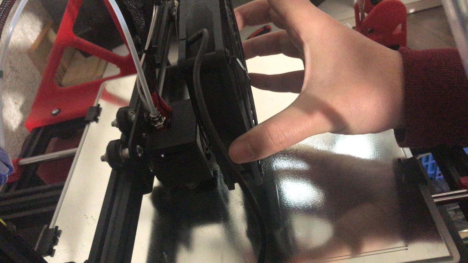

Lorenz_Keel Inviato 14 Aprile 2021 Autore Inviato 14 Aprile 2021 ok allora vedrò di fare l'ordine probabilmente dopo quest'ultima domanda ho una ventola cooler master che non ho mai utilizzato 80x80 se riuscissi a stampare un adattatore potrei usarla? 12v 0.08a è una domanda fatta dal mio animo genovese (anche se sono bresciano XD) e dal mio animo di riciclatore ovviamente a patto di riuscire a stampare l'adattatore in questione mi aspetto insulti XD Cita
MayTs Inviato 14 Aprile 2021 Inviato 14 Aprile 2021 cioè... fammi capire... ... stai chiedendo in un forum di makers... ...se puoi provare a progettare e realizzare un qualcosa? doveva già essere stampataaa 2 Cita
Lorenz_Keel Inviato 14 Aprile 2021 Autore Inviato 14 Aprile 2021 XD perdonami a volte la gente mi guarda male XD non sono abbituato a sentirmi compreso XD sinceramente stavo pensando di fare un test malato per veder se il problema è effettivamente la ventola: puntarci contro il ventilatore ma penso proprio che lo farò domani se ce la faccio Cita
MayTs Inviato 14 Aprile 2021 Inviato 14 Aprile 2021 beh, un ventilatore mi pare eccessivo😆 mentre l'adattatore per la ventola 80 x 80 assolutamente si, almeno per provare (poi se soffia troppo puoi sempre limitare l'ingresso di aria con una semplice paratia). ricorda che deve raffreddare solo il radiatore sull l'hotend, non la parte che deve (appunto) scaldare e rimanere calda... 1 Cita
Lorenz_Keel Inviato 14 Aprile 2021 Autore Inviato 14 Aprile 2021 vero... ho una ventola usb magari giusto per vedere se supera quei 15/20 minuti di stampa senza intasarsi la ventola dovrebbe essere questa, anche se la mia non è a led a rigor di logica dovrebbe esser fattibile devo capire se i fori delle viti sono anche esterne. ora mi stò chiedendo se le ventole dei portatili vadano bene per la laterale XD Cita

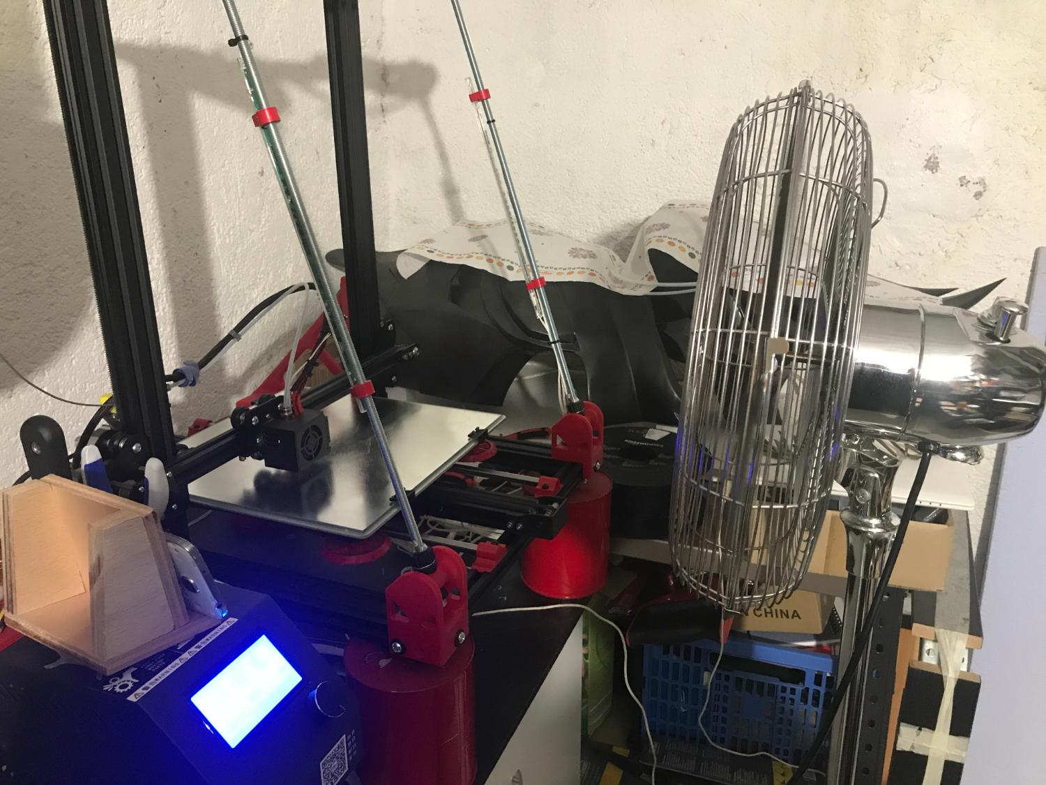

Lorenz_Keel Inviato 15 Aprile 2021 Autore Inviato 15 Aprile 2021 piccolo aggiornamento, ho provato con metodi rivoluzionari ed innovativi a raffreddare con una ventola esterna ma niente da fare sempre intasata, ho provato a stampare l'adattatore per la ventole ma si è intasato praticamente subito. per disperazine ho provato a stampare con un vecchio rimasuglio di pla rimasto all'aria per mesi, fortunatamente si è intasato anche prima XD il tubo in ptfe nella gola potrebbe avere qualche colpa? a parte la ventola non mi manca altro Cita
Lorenz_Keel Inviato 16 Aprile 2021 Autore Inviato 16 Aprile 2021 ok se con una ventola del 120 non funzina.... NON ARRENDITI E FAI COSE STRANE! la cosa più assurda è che funziona, ha fatto quasi un'ora senza problemi, dato che di solito il problema è la parte iniziale ho spento la ventola e mo vediamo (stò stampando il supporto per la ventola del 80) 1 Cita
