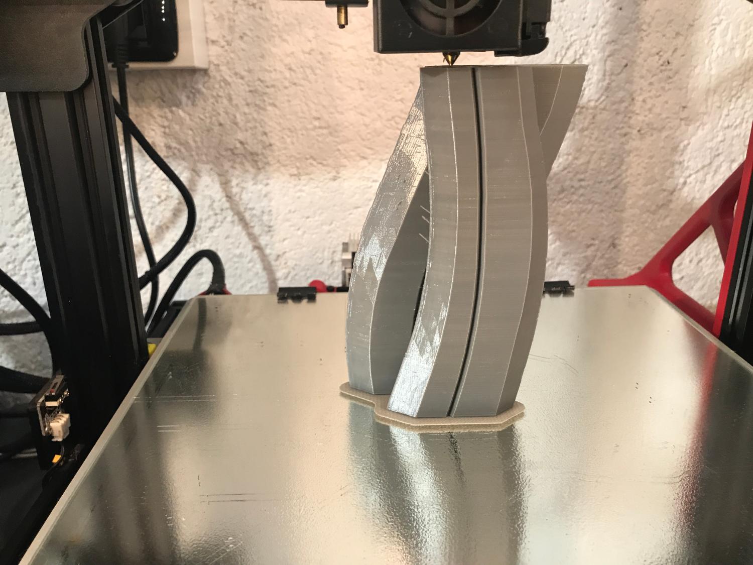

MayTs Inviato 16 Aprile 2021 Inviato 16 Aprile 2021 Il 15/04/2021 at 17:51, Lorenz_Keel ha scritto: l tubo in ptfe nella gola potrebbe avere qualche colpa? a parte la ventola non mi manca altro Expand si che potrebbe... ma se non ho letto male... hai già smontato e controllato... vero??? Cita
Lorenz_Keel Inviato 16 Aprile 2021 Autore Inviato 16 Aprile 2021 smontato ed era integro, potrebbe avere segni non visibili? o cose che si notano poco? Cita

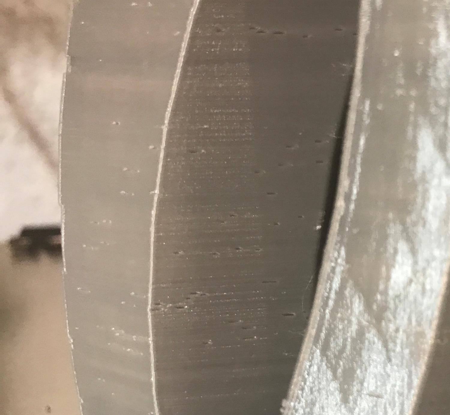

Lorenz_Keel Inviato 18 Aprile 2021 Autore Inviato 18 Aprile 2021 nel dubbio l'ho cambiato ma pareva pervetto... la cosa assurda è che ora stampa, ha problemi di qualità spero che non intacchi la resistenza Cita

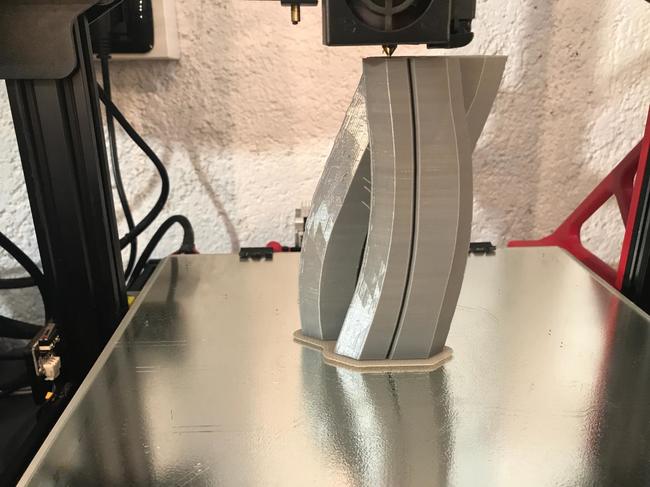

MayTs Inviato 18 Aprile 2021 Inviato 18 Aprile 2021 beh, sembra un po sottoestruso, ma a parte quello... hai attivato l'ironing??? la superficie sembra molto strana e irregolare. una foto un po' più panoramica?😁 Sta stampa è andata col ventilatore o con la ventola 80x80 sul supporto? Cita
Lorenz_Keel Inviato 18 Aprile 2021 Autore Inviato 18 Aprile 2021 ho fatto partire con il ventilatore ma pare andare mooolto meglio, la ventola da 80 non spinge una volta montata, ho trovato delle ventole da 60 di un dissipatore per le ram che non ho mai usato. l'ironing non l'ho attivo ma quello non dovrebbe fare il layer finale e basta? Cita
Salvogi Inviato 18 Aprile 2021 Inviato 18 Aprile 2021 Il 18/04/2021 at 08:57, Lorenz_Keel ha scritto: nel dubbio l'ho cambiato ma pareva pervetto... la cosa assurda è che ora stampa, ha problemi di qualità spero che non intacchi la resistenza Expand È colpa del ventilatore, normalmente le correnti d'aria rovinano le stampe, tu ci hai puntato il ventilatore contro. Senza convogliare, la maggior parte dell'aria della ventola da 80 si disperde. Mi sa che ti tocca sostituire la ventola dell'estrusore con una di giuste dimensioni. Le Noctua costano di più perché sono super-silenziose ma la portata d'aria è leggermente inferiore, comunque niente di particolare. Cita
Lorenz_Keel Inviato 19 Aprile 2021 Autore Inviato 19 Aprile 2021 Il 18/04/2021 at 22:45, Salvogi ha scritto: È colpa del ventilatore, normalmente le correnti d'aria rovinano le stampe, tu ci hai puntato il ventilatore contro. Expand l'ho lasciato acceso solo per la base Cita

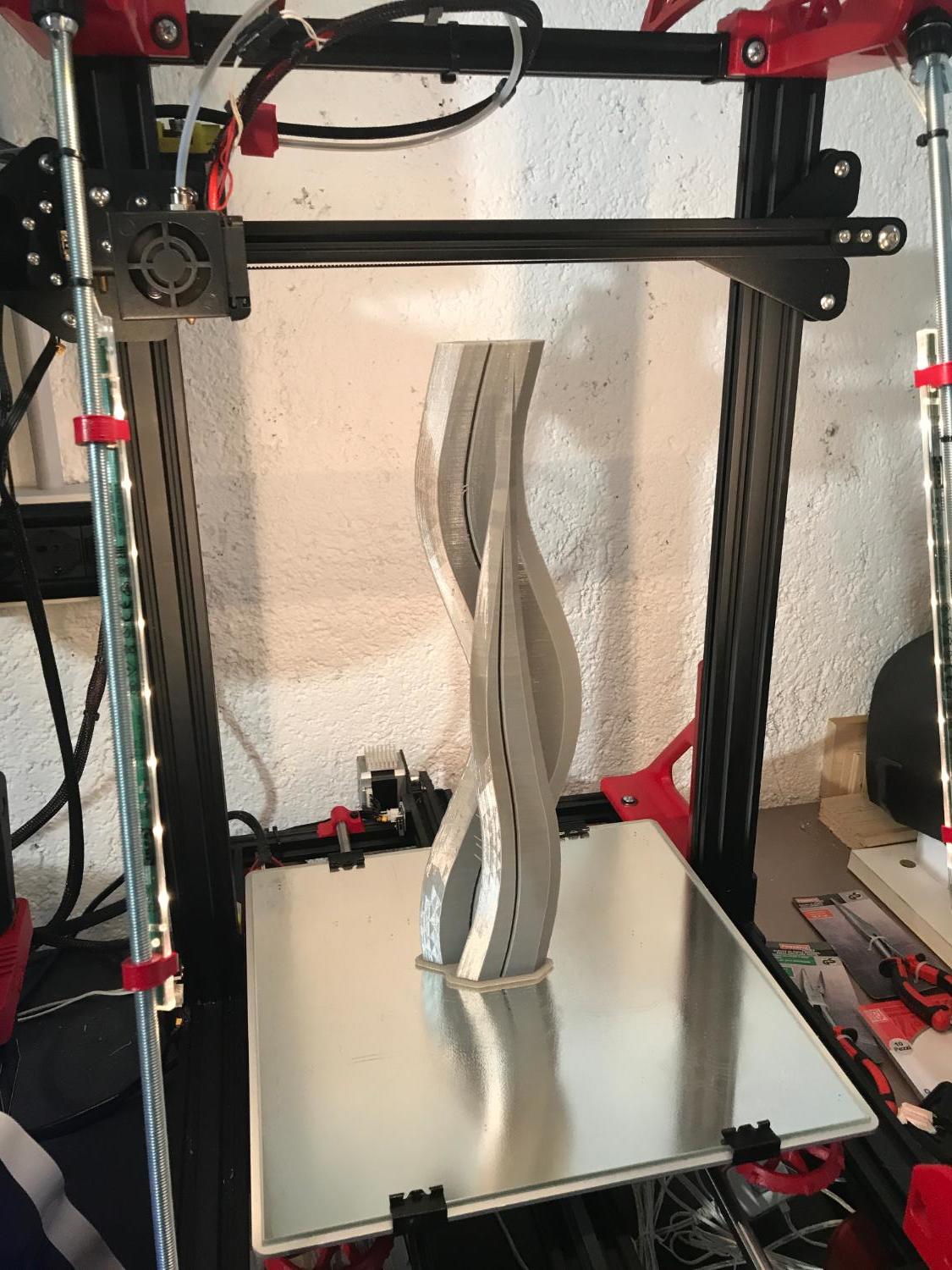

Lorenz_Keel Inviato 19 Aprile 2021 Autore Inviato 19 Aprile 2021 sembrava impossibile, ma ce l'avevamo fatta! 3 Cita
